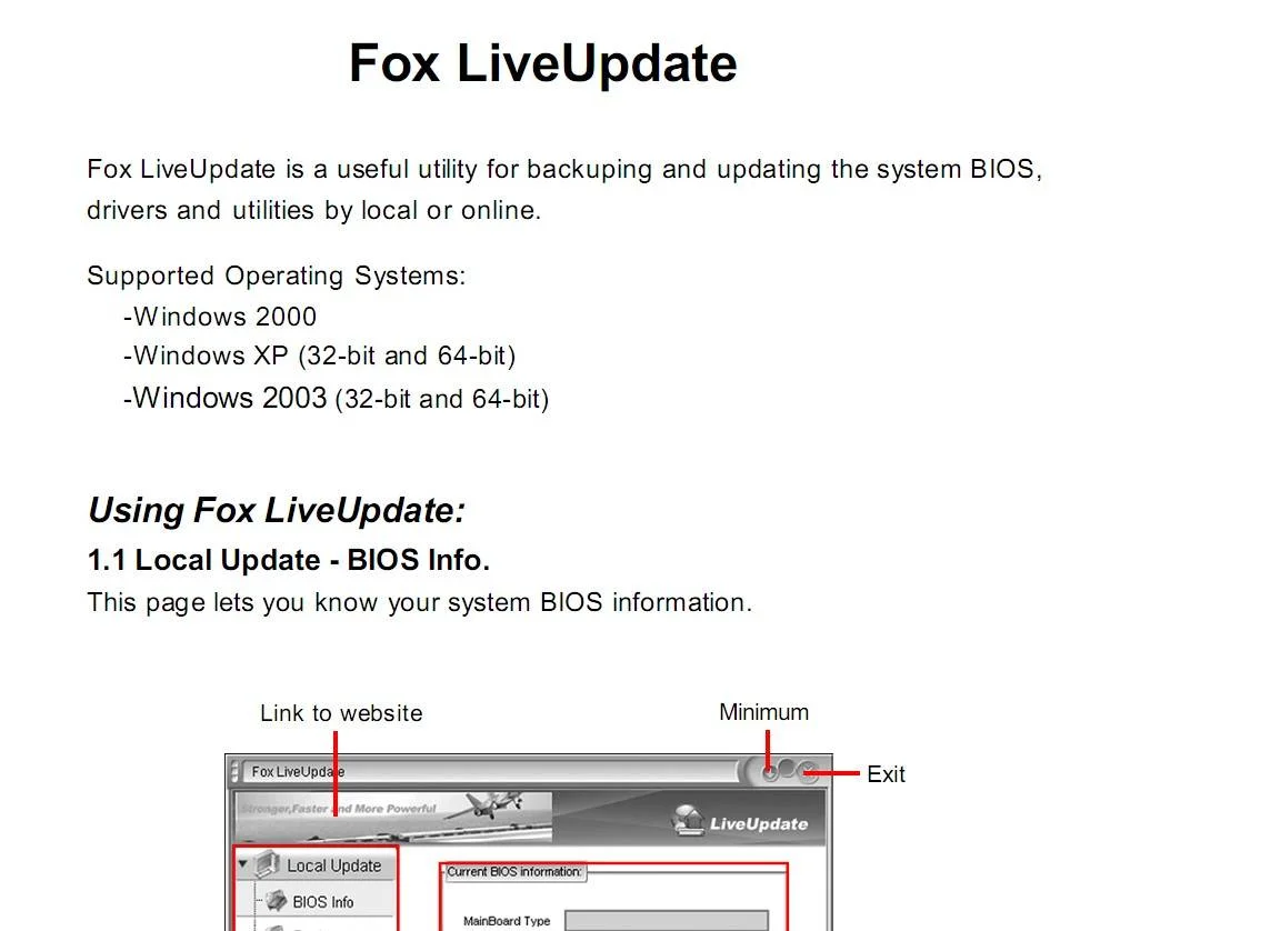

Скачал я мануал по матери , идет на диске такая программа для обновления биоса. Скачай по этой матери утилиту с сайта и прошивайся , мануал тоже скачай там все описано. Не забудь сохранять старую версию биоса.
    53.1 KB · Просмотры: 52
Если через встроенную программу в биосе хочешь прошиться ,потребуется наверное дискета, вряд ли ли у тебя через USB можно показать путь на флешку
