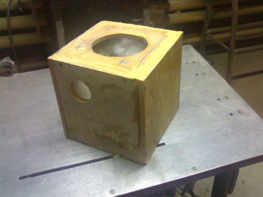

На лобзе внизу есть 2 болта, для регулировки угла наклона, крень его набок, дырявь сверлом фонеру чтоб засунуть полотно, и погнал по кругу (желательно без остановок за один раз вырезать) + такого способа в отличии от прямой резки в том что если накосячиш напильником легко подогнать, и потом патай четкий для дина, а минус в том что диаметр нужно чертить чуть меньше башки. ну это и так понятно думаю :)
ладно завтро может возьмусь за работу......

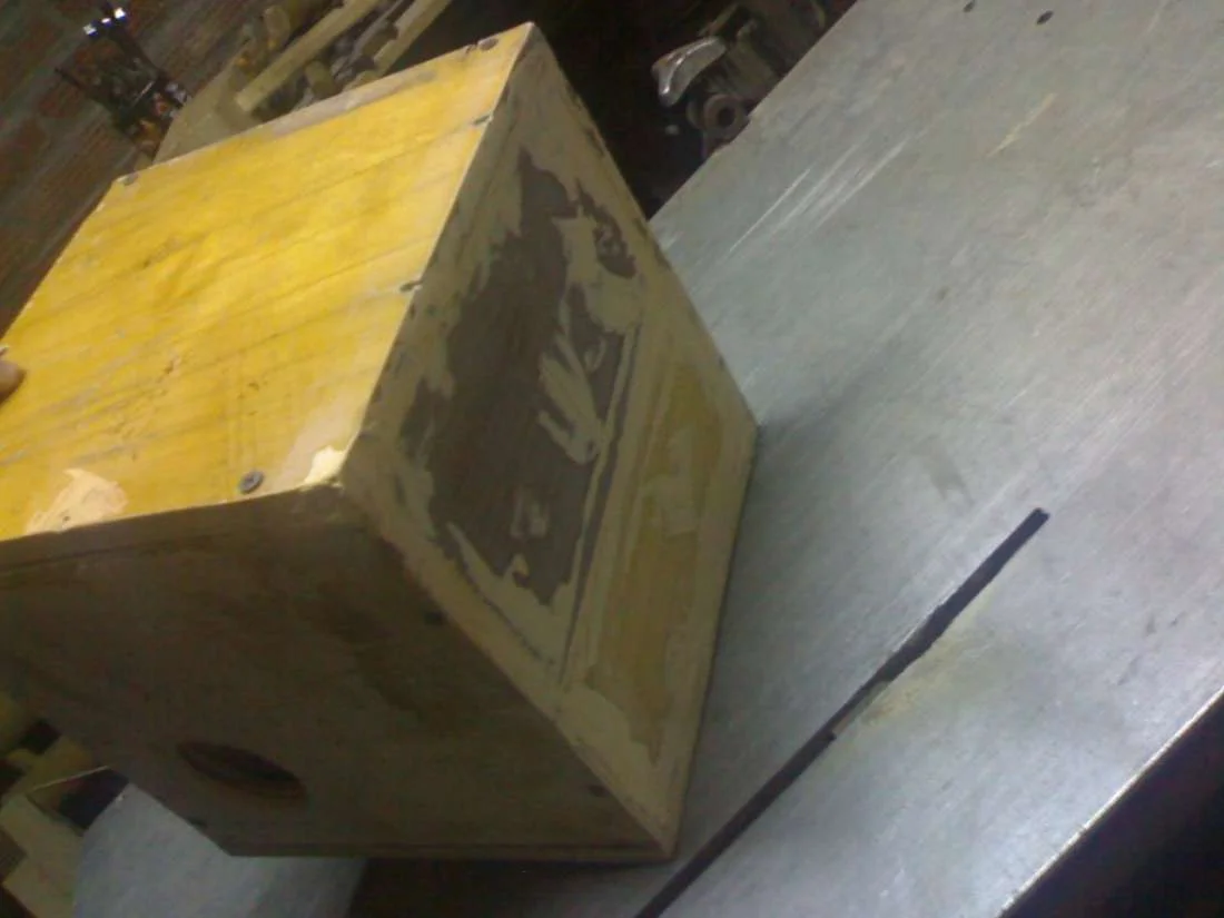

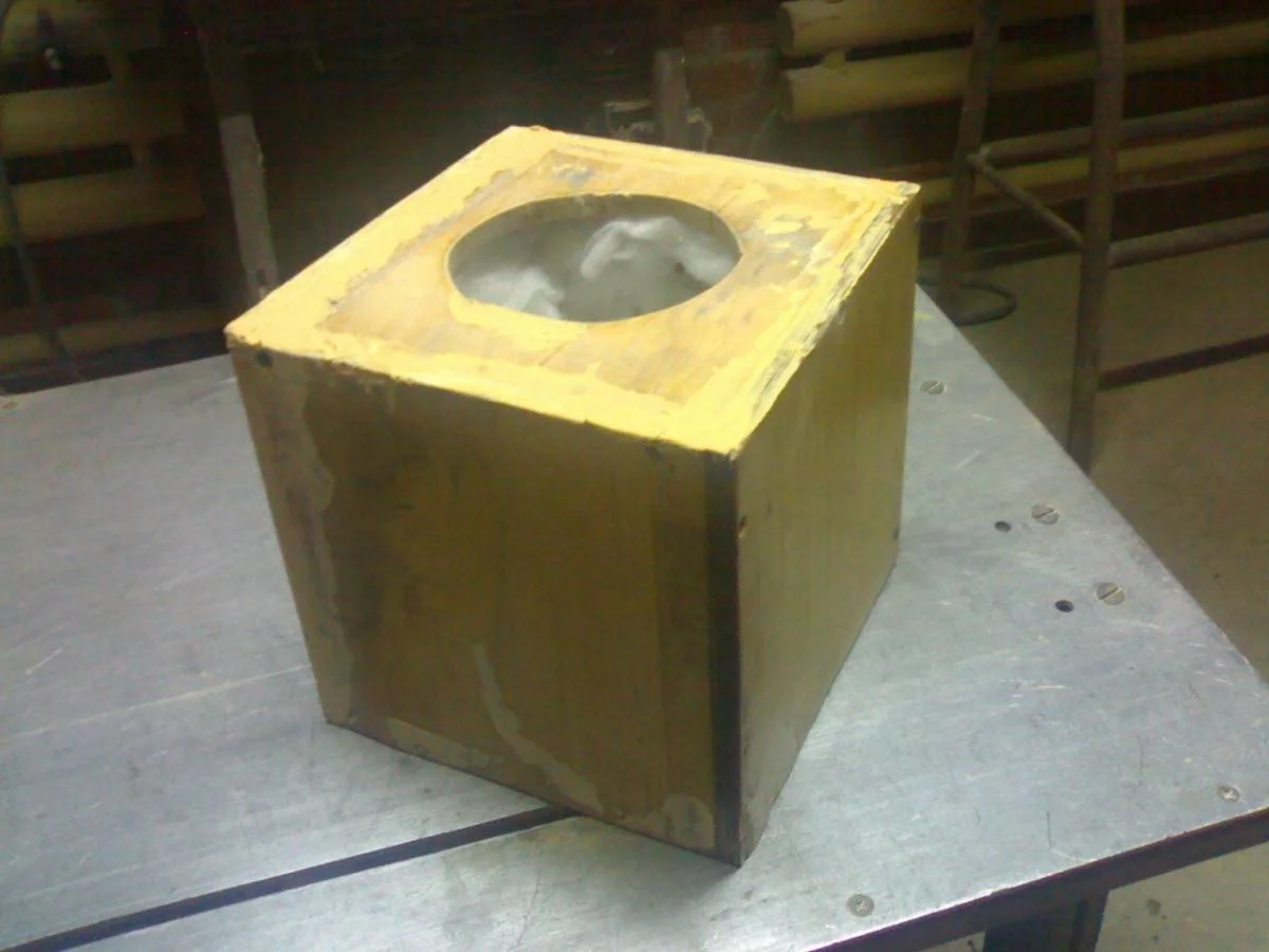

что удалось за вчера и седне сделать

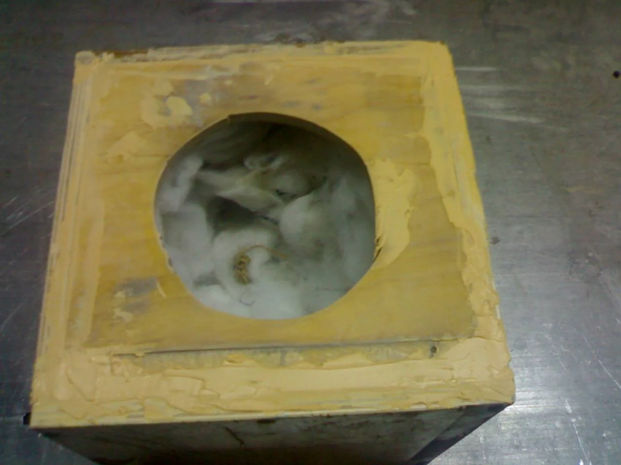

первый раз пилил эл.лобзиком.....когда выпиливал отверстие под динамик,то заехал немного в бок:( теперь прийдеться динамик клеем или шпаклевкой заделывать.....
  • Like
Реакции: WHS
пойдет если 1й раз. отделать кожзамом или карпетом.
карпетом буду......

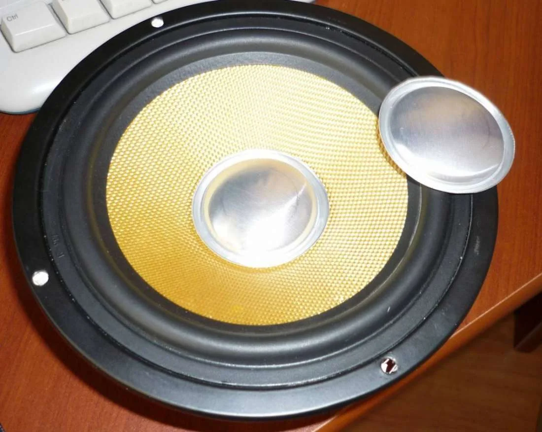

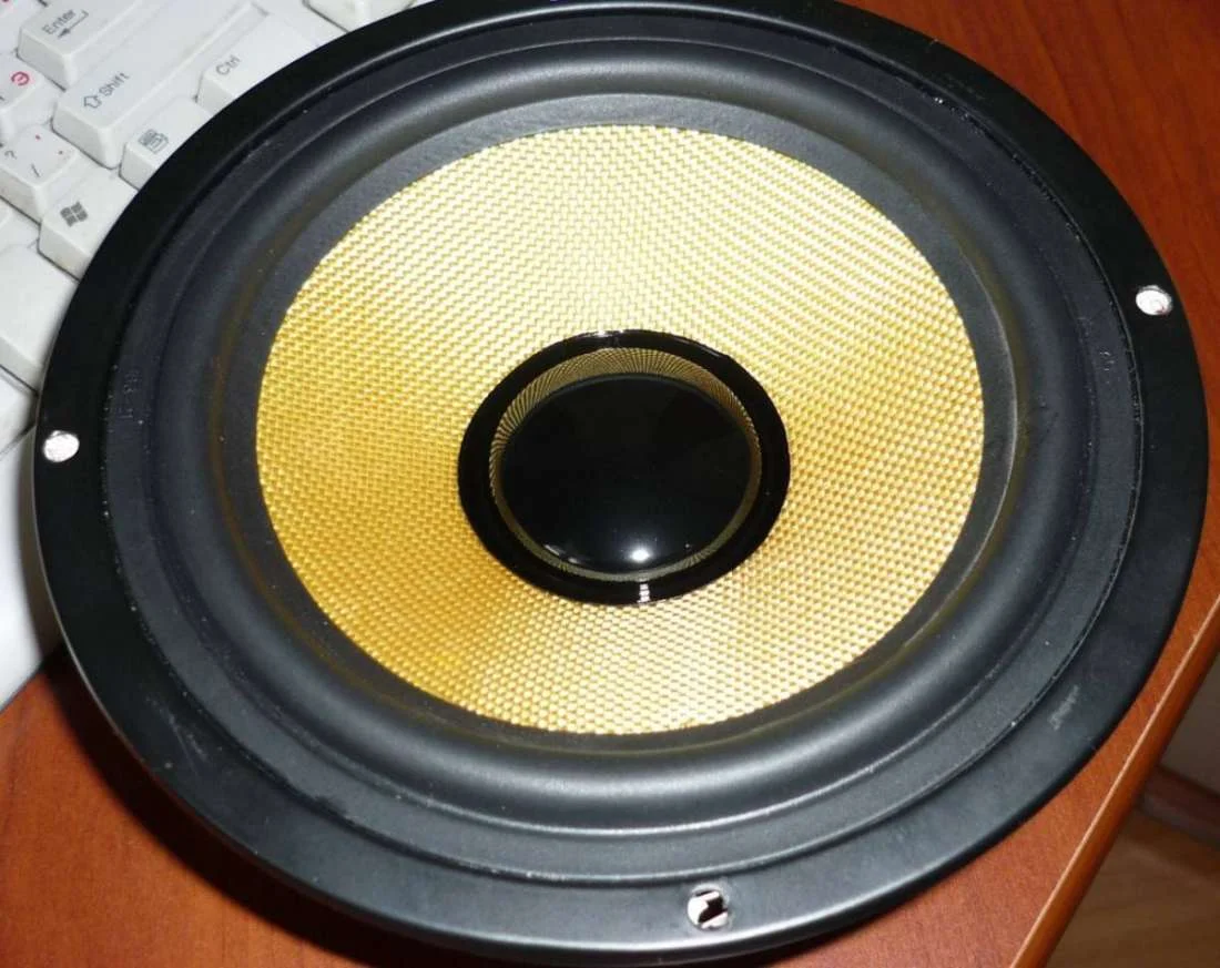

ну настало время подумать о колпочке для динамика:))
либо папье маше на какой нибудь сферической фигуре, либо старый дедовский способ, из половинки шарика для настольного тенниса
оборотень предлогал дно из под алюминевой банки......
только что вспомнил про банку, хотел написать а ты уже... тоже хороший вариант, алюминий там тонкий и лёгкий, главное не грузить, чтоб дин чуйку не терял, впрочем для НЧ не так критично нежели для СЧ
последние детали уже ровно шли.......:)так сказать понел фишку пиления:)главно на лобзик давить сильнее:))
алюминивая банка для нч вполне

я колпак красить не буду,пускай будет видно его:))
