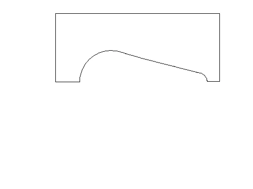

Для проверки ровности корпуса можно изготовить вот такой шаблон.
    1.4 KB · Просмотры: 56
Всё же там округлость поболее:D Да ещё и про "крылышки" не забывай:D Ладно там подумаю, всё равно это дорого:D
Все же я считаю, что лучше сделать сначала две половинки, а не сразу целиковый корпус. Легче будет расчитать и наметить размещение элементов системного блока.
