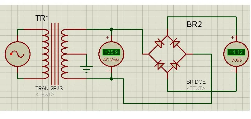

Подскажите как такое возможно глюк программы или я чего-то не догоняю.
Так вот хотел создать стабилизированный блок питания в Proteus.
Подаю питание на транс в моем случае 220В 50Hz.
На выходе транса 30В, а после диодного моста 4,9В.
В чем может быть проблема?

глюк программы
На самом деле с программой все в порядке. Proteus прекрасно симулирует работу аналоговых устройств, и в данном случае он не ошибся, среднее от пульсирующего неотфильтрованного напряжения на выходе диодного моста будет чуть больше 4_х вольт

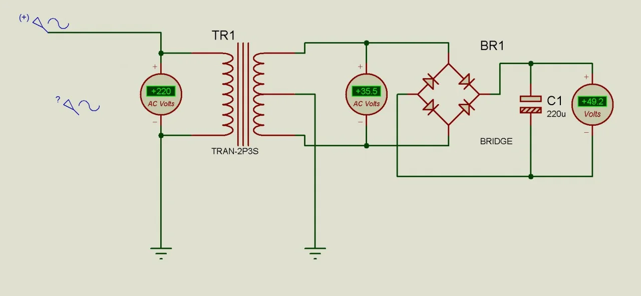

Включите после диодного моста электролитический конденсатор и Proteus покажет 49 вольт выпрямленного и отфильтрованного от пульсаций напряжения.
Вот так будет:
