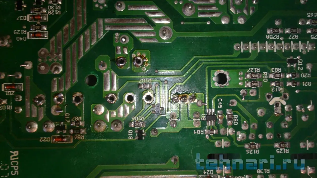

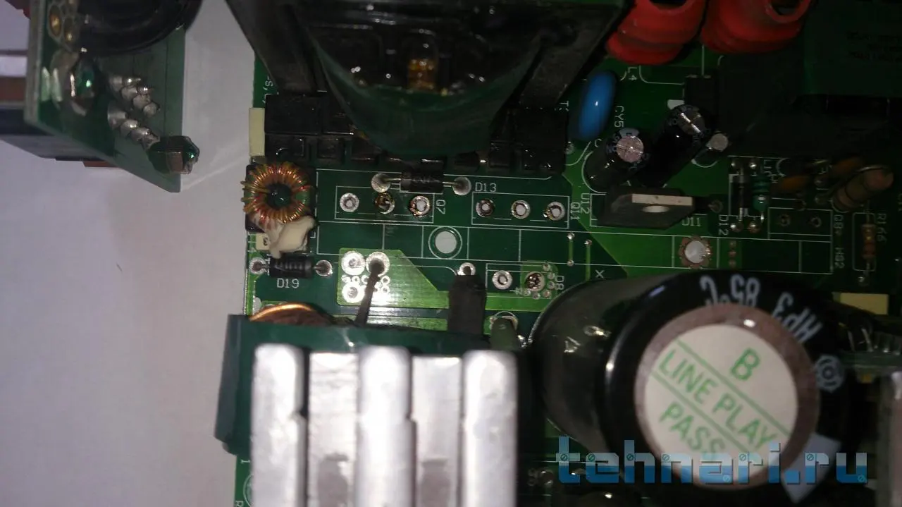

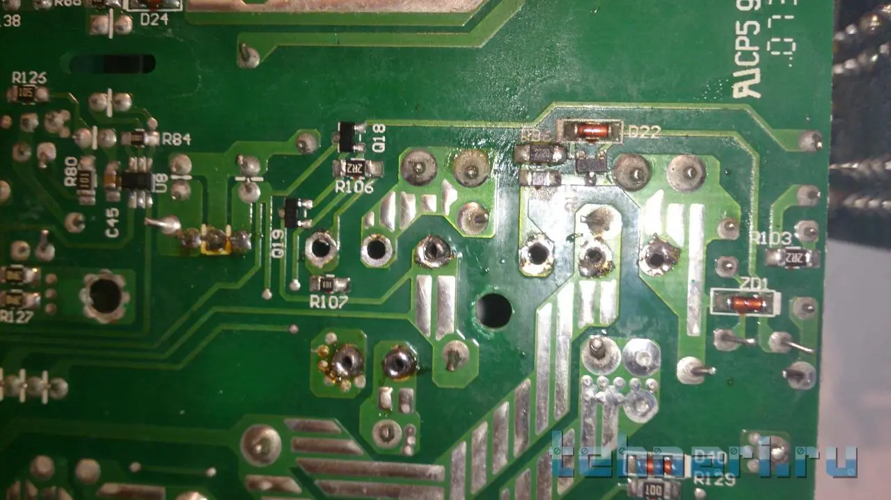

D19 и D13 неисправны....но это неудивительно, ибо они находятся рядом (по схеме) с пробитым Q7. ШИМ-ка (не выпаивая) 6800G "условно" исправна...КЗ относительно Vcc на GND нет.
Полевики заказал...жду...
Может кто из бывалых подскажет куда еще глянуть???

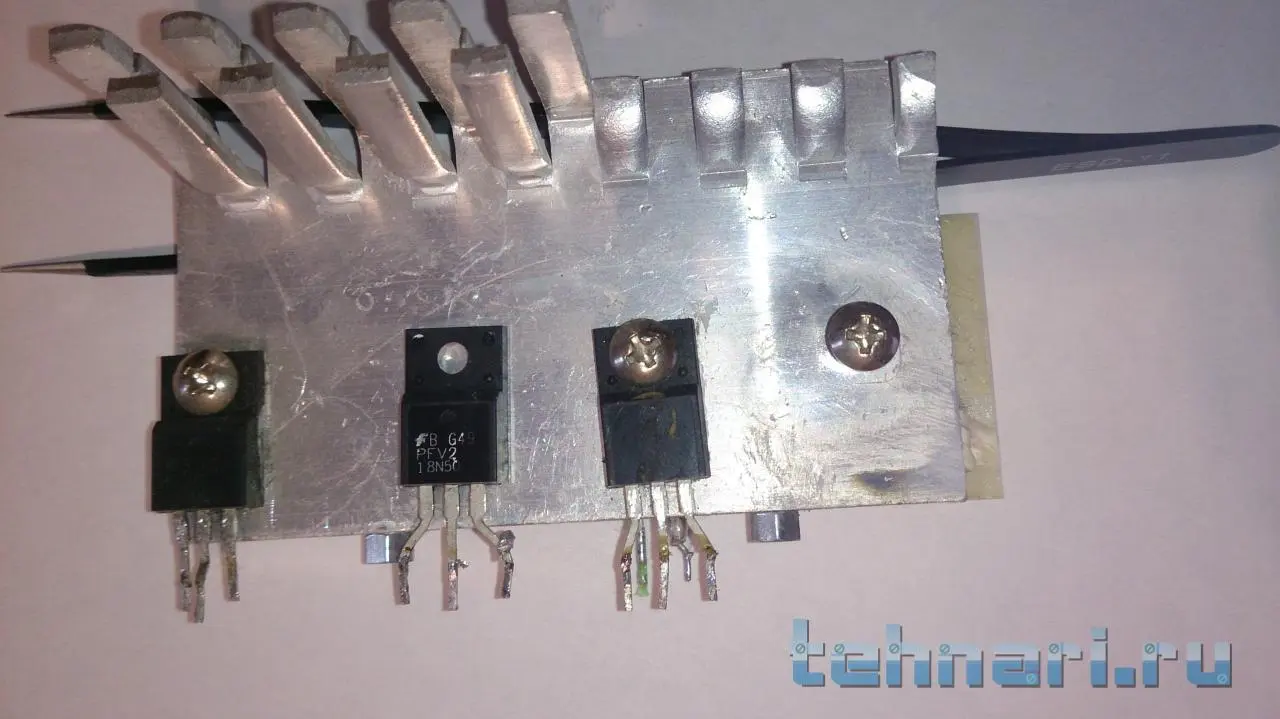

И еще один момент интересный подметил. Этот блок мне достался с "сервиса", ну там его пытались починить и нет....походу не зашло(((
Радиатор этот с мосфетами походу выпаивался...был заменен "сгоревший" 18N50....по фото видно...там был прогар снизу на радиаторе "отпечатолось". Замененный мосфет оказался без прогара....просто "пробитый" по стоку-истоку-затвору накоротко...
В "сервисе" походу этот мосфет заменили...включили.....тот же еффект....
Ну и его слили походу как неремонтопригодный по дешману......мне:fasepalm:
Жду комментарии по этому поводу))
