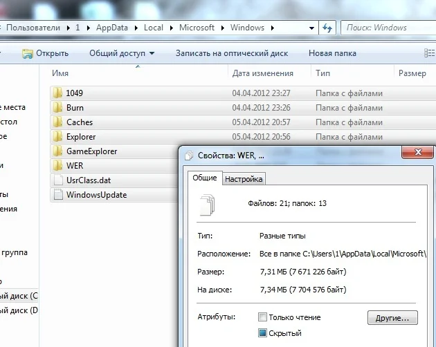

Попробуйте пройти по этому пути c:\Users\имя пользователя\AppData\Local\Microsoft\Windows\WER\ , какая нибудь игрушка или программа вылетит или зависнет , туда инфа записывается . У знакомого игра Rage при краше больше гига записывала . Я смело в этих 3-х папках (ERC , ReportArchive , ReportQueue ) всё удаляю .

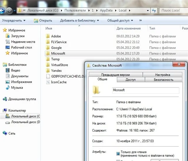

включил. в итоге в папке виндоус весь вес занимает папка темпорари интернет фаилс а в ней как недавно было файлов всего на 200 мегов. но уже и скрытые и системные включены.
Удалите ее, посмотрим что будет.

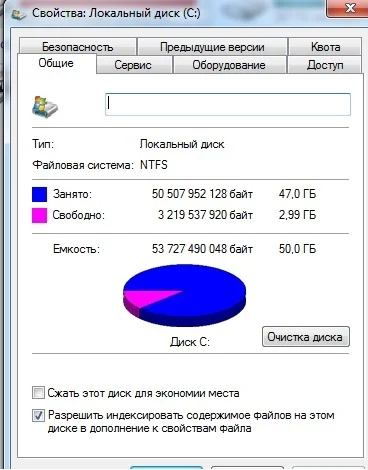

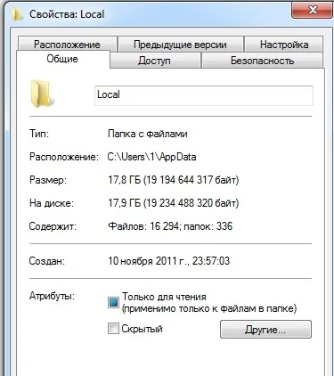

У меня папка AppData занимает 2 Гб с хвостиком. 17 Гб это конечно ни в какие ворота. В нормальных условиях эта папка заполняется в результате того, что различные программы пишут в нее свои файлы (настройки, например). Но так как у вас еще и проблемы с корректным отображением ее содержимого, то это явный глюк.

никак(( "операция не может быть проведена, поскольку эти папка или файл открыты в другой программе".

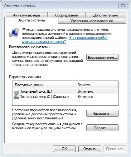

Доброго всем времени!Помогите пожалуйста разобраться,проблема показана на скрине
    65.5 KB · Просмотры: 165
