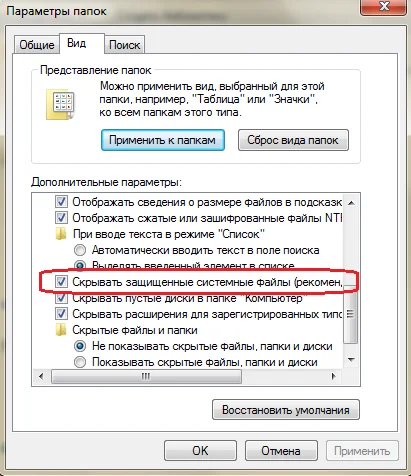

И еще вопрос: вы включили отображение скрытых папок и файлов, а показ системных? См. скрин:

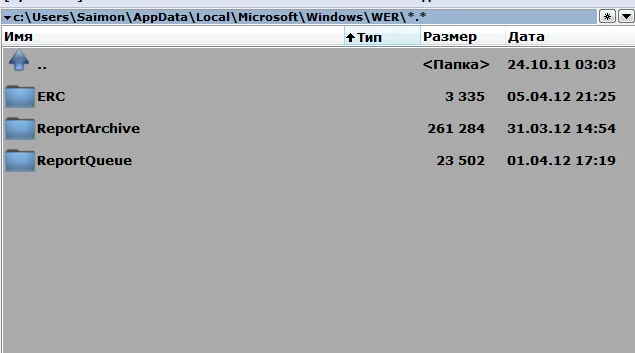

Попробуйте пройти по этому пути c:\Users\имя пользователя\AppData\Local\Microsoft\Windows\WER\ , какая нибудь игрушка или программа вылетит или зависнет , туда инфа записывается . У знакомого игра Rage при краше больше гига записывала . Я смело в этих 3-х папках (ERC , ReportArchive , ReportQueue ) всё удаляю .

а показ системных?
включил. в итоге в папке виндоус весь вес занимает папка темпорари интернет фаилс а в ней как недавно было файлов всего на 200 мегов. но уже и скрытые и системные включены.

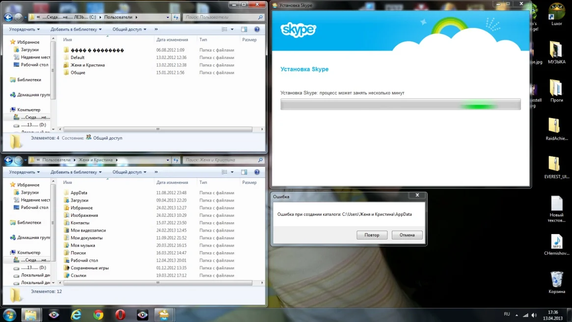

Доброго всем времени!Помогите пожалуйста разобраться,проблема показана на скрине
