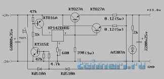

Подскажите, пожалуйста, c защитой ли от КЗ схема?
Desperado
28 Янв 2015
42
подскажите пожалуйста ..эта схема бп с защитой от кз ?
    6.6 KB · Просмотры: 438
Нет. Впрочем, как и стабилизации (её тоже нет).
а если просто поставить 10 lm317 без кт819
или может у кого есть небольшая схемка стаб. бп. и защитой. чтонить проще
а то горят 819 и 827 как семки на костре при кз
а это что и с чем его едят
