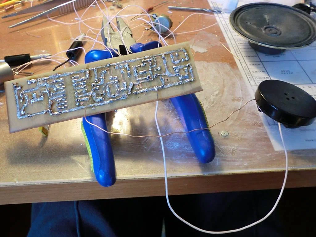

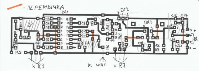

Подскажите, правильная ли схема FM приемника?

Выложите плату в GIF, jpg, lay... Так очень тяжело просмотреть
Tyzik спасибо. Первый раз правильно впаял,как оказалось.Потом поменял,так и оставил чет,к вечеру мозги вообще не работают.Как в чем то элементарном ошибаешься,надо сразу прекращать это дело.Завтра отвечу на ваши вопросы.Да,надо бы промыть.ещё раз всё проверить....
Вот...Шипение есть,повторюсь,увеличиваешь громкость,оно увеличивается,дотрагиваешься до резистора переменного,шипение увеличивается,дотрагиваешься до катушки второй,уменьшается.Врядли это что то дает конечно,тупо помехи же это..

  • plata_fm_priemnik.rar
    11.2 KB · Просмотры: 33
Плата правильно разведена.
L2 должно быть 13 витков, а Вас вроде 12. По фотке плохо считать.
R3 должен быть на как можно короче проводках не более 3 - 5 см.
Это хорошо, поскольку говорит о том что с УНЧ все в порядке. Осталось наладить часть ВЧ.

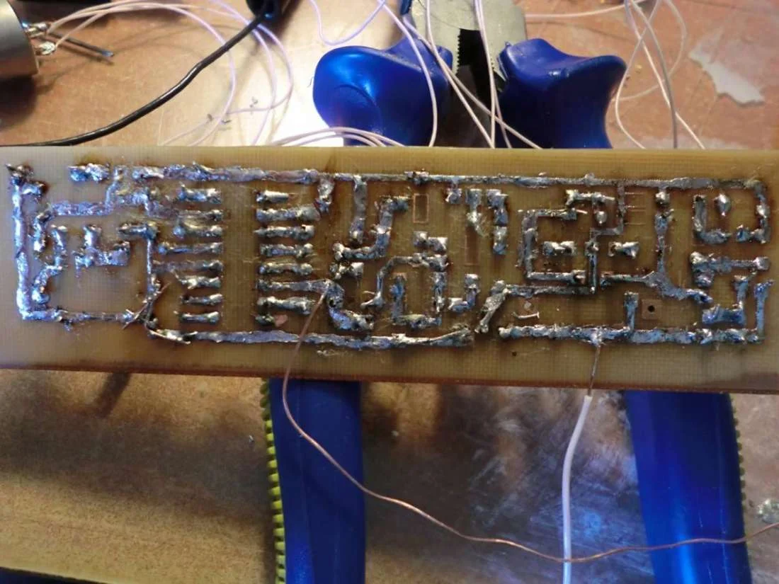

Глядя на фото платы.НЕПРОПАИ присутствуют. Пройтись нормально прогретым паяльником по всем пайкам и как советовали-почистить и промыть плату.Возможны КЗ дорожек.
В общем так.. При подаче напряжения в 10 вольт на стабилизаторе напряжения показывает 4.9 вольт (щуп на минус и выход). Щуп на микро радио (3 и 4ножку,там питание) тоже столько же показывает. Идет сильный гул при дотрагивании контактов переменного резистора и усилителя. При отпускании слышен совсем чуть чуть,при подносе уха к динамику только. Ставил капсюльный динамик,ничего не слышно...Поставил 13 витков,было 12 оказывается..Какие ещё идеи? Надежда по немногу умирает..Сейчас выхожу фотки и видео,может поможет
Вот.....Может поможет.....

steeler1889,вроде нет же непропаев..До этого и так проверил тестером где есть контакт,где нет.И иголочкой прошелся..Плату почистил ацетоном
Терпение и еще раз терпение, это Ваша первая поделка и, надо сказать, для начинающего довольно сложная. Из Ваших постов ясно что не работает собственно приемная часть. Необходимо в этой части проверить каждую деталь и каждую пайку.Возможно понадобится замена микросхемы. Терпения и удачи.
