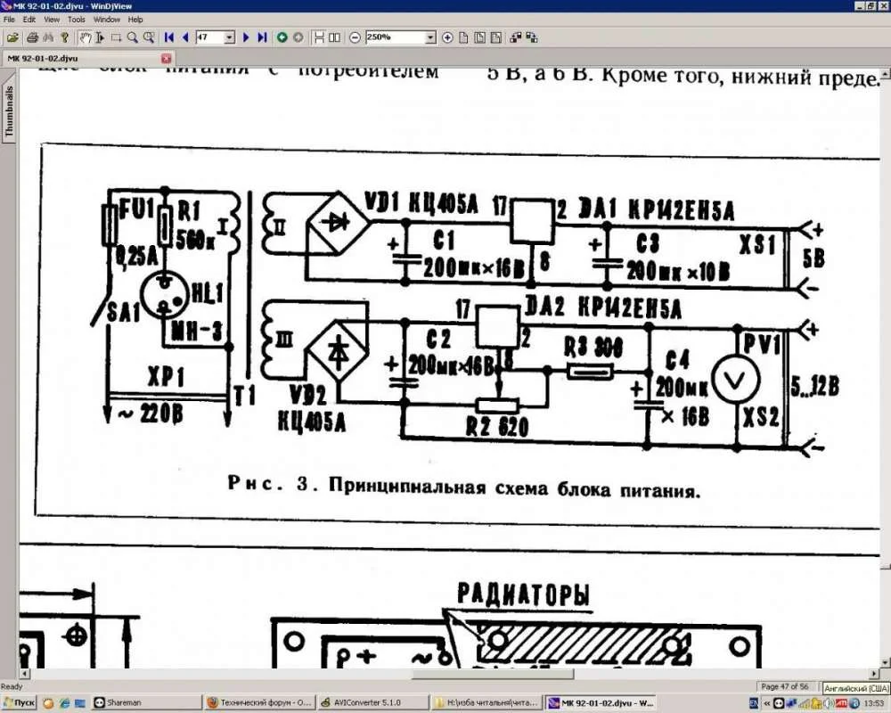

вот старую фотку нашёл. видно конечно фигово
начнем с того что в последней схеме есть неточности: трансформатор выдаёт 10 вольт а на выходе показано 12.
вот предложу тибе немного другую сжему
это верное утверждение на выходе трансформатора 10В переменного тока, а на выходе БП 12В. так всегда происходит с выпрямленным током после двухтактного диоднго моста. амплитуда напряжения повышается из-за того что частота пульсаций увеличивается в 2 раза, что значит на выходе диодного моста будут амплитуды с частотой в 100Гц без провалов.
если БП выдает 10В переменки, то после диодного моста и конденсаторов будет 14В постоянки, а не 12В как описано выше.
забыл добавить: 14В будет без нагрузки ;)
здесь на верхней схеме постоянно 5 вольт, а на нижней от 5 до 12 вольт.
я собирал так: трансформатор взял на 26 воль (из старого телевизора выковырял), диодные мосты готовые продаются (в народе они шиколадками зовутся т.к. похожи на плиточку шиколада), а другой мост я собирал из диодов на 220 вольт (других просто не было) серии Д-200, т.к. напряжение до 26 вольт то КРНку посадил на старый пеньковский радиатор. конденсаторы я тоже большие брал (вроде вольт на сорок, т.е. конденсаторы можно с запасом брать). да и переменный резистор я брал керамический (я тогда с электроникой извращался, и большие токи мне первое время схему палили на ура)
вобщем я только КРНку покупал (и то за копейки) все остальное из старой техники наковырял.
у схемы есть только оди недостаток - нет защиты от КЗ.
