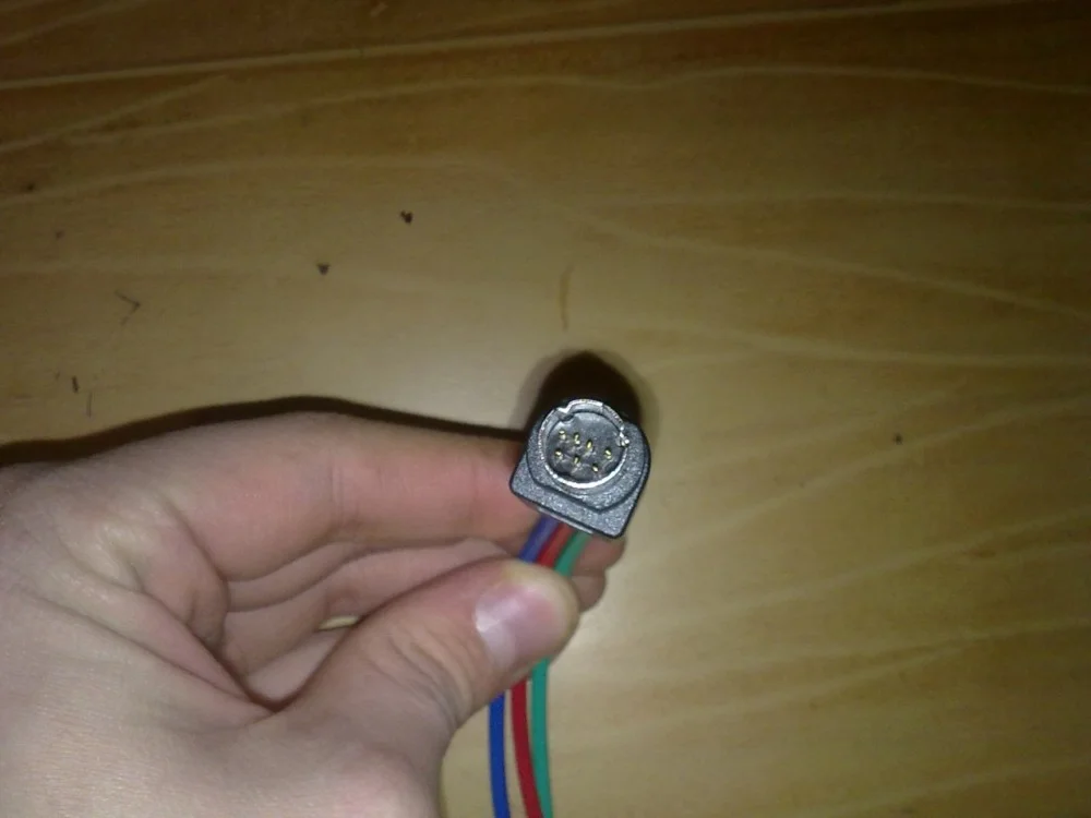

Подскажите, зачем этот провод?
имеется такие провода подскажите для чего они?
    38.1 KB · Просмотры: 152
    30.9 KB · Просмотры: 155
Это выход сигналов RGB с видеокарты.
разъем S-Video, телик подключать
Да, для подключения телевизора. Только не S-Video и не RGB, а компонентный (PrPbY). На телевизоре должны быть соответствующие входы.
А какой имено вход?
На телевизоре? Компонентный. PrPbY. Как правило, это тюльпаны с такой же расцветкой, как и провода на вашем изображении.
Есть разница:
По RGB передаются непосредственно красная, зелёная и синяя составляющая цветного видеосигнала
PrPbY (или YPrPb) - цветоразностный интерфейс. Чтобы не разводить здесь флуд, кому интересно - курите справочники и поисковики.
