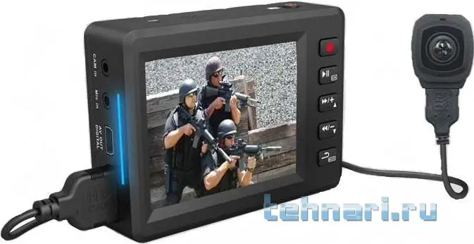

Тогда надо думать ещё и над подсветкой, зимой подо льдом очень мало света, да и летом на глубине тоже. Можно посмотреть в сторону автомобильных видеорегистраторов, я кпримеру свой покупал тысячи за полторы Б/У, так вот там съёмка в HD качестве с неплохим разрешением и сама камера на поворотном блоке, я его разбирал когда перепаивал гнездо зарядки, и обратил внимание что этот блок вместе с камерой можно легко отделить а провода удлиннить(правда не знаю как с сигналом) помимо камеры на этом блоке так же 6 инфракрасных светодиодов для подсветки в ночное время.

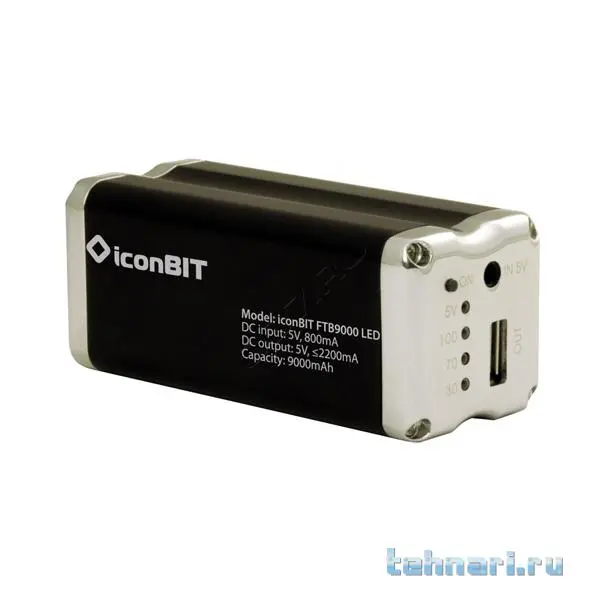

Ну это так, к слову))) На самом деле в продаже есть видеорегистраторы с отдельно подключаемой камерой можно глянуть в этом направлении, по деньгам будет в 10 раз дешевле чем купить яблофон и херо))) Вам же не профессиональные видео снимать))) В итоге покупаем видеорегистратор с отдельной камерой и аккумулятор с ЮСБ гнездом(свой аккумулятор у регистратора никакой) Засовываем в стеклянную пробирку/колбу/бутылку камеру и заклеиваем герметиком горлышко, удлинняем кабель и готово, если подсветка таки нужна то либо подпаиваемся к питанию камеры, либо тянем отдельный провод, либо вообще присобачиваем подводный фонарик на батарейках))) Опускаем камеру в лунку а изображение смотрим на экране видеорегистратора, к тому же можно записывать изображение))) К тому же регистраторы есть и на две камеры, можно с двух сторон смотреть))) У меня вот такой аккумулятор есть, очень надолго хватает)))

Аккумулятор я так понимаю где то на 4500-5000 mAh.А аккумулятор из видеорегистратора надо снимать.Правильно?
Да пускай родной будет, он не мешается))) Иногда нужно бывает без внешнего источника маленько попользовать, иногда спасает если штекер отключится случайно или ещё чего. Тот аккум что у меня на 9000mAh хватает на 3-4 зарядки телефона с аккумулятором на на 1500mAh +в комплекте мощный фонарик, я его всегда в рюкзаке таскаю, и подзарядить можно что нибудь и телефон с GPS можно долго юзать не опасаясь за батарейку, не раз выручал. Впринципе сейчас продаются такие зарядки в которые можно и обычные батарейки вставлять и аккумуляторы, довольно удобно тем что можно купить пачку дешёвых батареек и долго их пользовать если на 2-3 дня то полезно. Ну это я для примера. Можно аккум и не покупать а подключать к прикуривателю машины если недалеко оставляете, можно купить 12 вольтовый аккум от ИБП, свинцово-кислотный, он стоит около 1000р и ёмкость у него большая и ток нехилый, но он большой и тяжёлый по сравнению с литий-ионным. В общем вариантов масса. Если идея подходит то первым делом советую поискать регистратор со съёмной или отдельной камерой с хорошим качеством, думаю за 3-5тыр можно найти. Ну и тут ещё нюансы, неизвестно как он себя будет вести на холоде и влажности длительное время.
