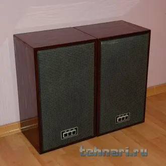

Акустика 25АС-309 (109) выполнена по правилу "Золотого сечения" по соотношению сторон высоты и ширины 16:9.
О, как... :)
Напомню, что золотое сечение – это иррациональное число, оно приблизительно равно 1,618. У меня получилось 1,598

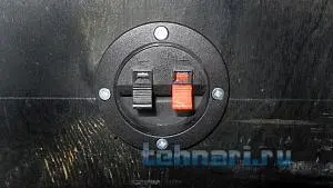

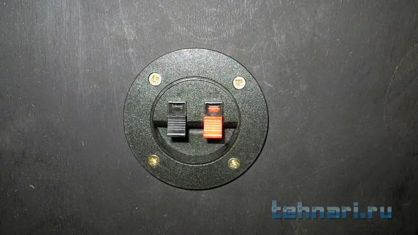

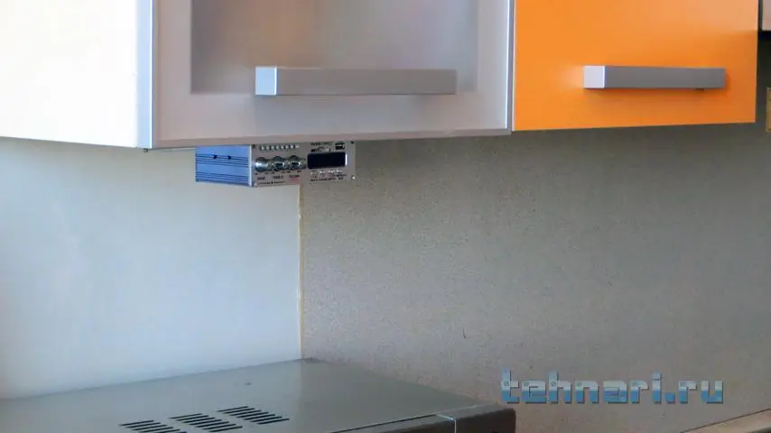

Посмотрел я на эту фотку и захотел так же у себя сделать
    8.4 KB · Просмотры: 178
Вторая версия уже получилась покультурнее. И сами клеммы-зажимы выбрал с колодкой побольше диаметром (разница в 4 рубля) и в нынешнем случае от низа отступил побольше ~ 15 см. И шурупы выбрал с латунным блеском. :)

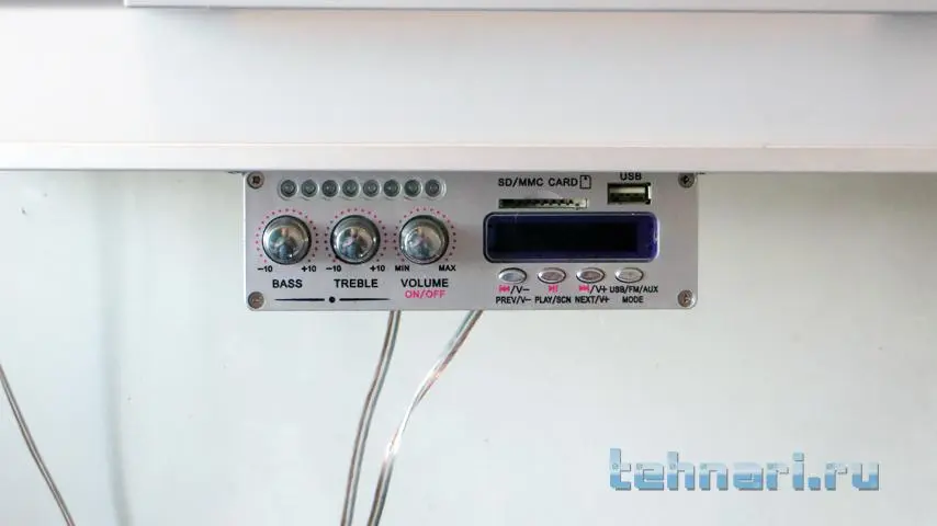

Давеча ради проверки возможностей и акустики 25АС-309 и комбинированного безродного усилителя HY502 (УНЧ+радио и MP3 с карты), перетаскал акустику на кухню. Ставил при прослушивании и на окно/холодильник и на пол. На полу понравилось больше. :) Хотя в любом случае лучше, чем компьютерная акустика.
Китайцы заявляли, что этот TDAшник выдает 2Х20 Вт. Думаю похоже на правду. Правда пришлось подключить его уже не через адаптер 1А, а через "лёновский" пятиамперник с его гарантированными 13.8 В. "Добит номано"- даже на пределе громкости ни усилитель ни акустика не захлебываются. Правда китаец здорово нагрелся уже через пятнадцать минут работы. Что касаемо самого звука, то конечно УНЧ все той же "Веги-002" он переиграть не смог, не только в громкости, а и в приятности и сбалансированности звучания. HY502 - в целом неплох. Покупал его на "Али" за 900 руб. именно как "кухонное радио", где он и трудится уже второй год. Только вот пластмассовые Defenderы заменить бы, на 15АС-408 и будет песня...

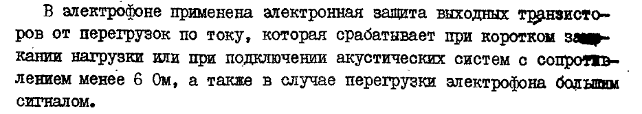

Правильно ли я понимаю из этого сообщения, что к веге 002 можно подключать 4 Омные колонки? Такие как 25АС-309 или 25 АС-126? Ведь у него комплектные 10 МАС-1М, они 8 Омные.
Можно, громкость только до жвака не выкручивать. В свое время к 109 вертушке Ы-90 цепляли- грелась как утюг, но тащила.
Вот спасибо, а то начитался что нельзя, что перегорает аппаратура.
Вега-002 предназначена для 4-х омной нагрузки. На 8 Ом, она играет заметно слабее. 10МАС-1М это был компромиссный вариант ибо другой акустики тогда просто не было. Эти 8 Ом как раз защищали эту слабую акустику ибо Вега-002 выдает свои честные 25 Вт. именно на нагрузке 4 Ом. Сгореть она не может ибо есть защита. Канал перегретый просто отрубается.
Не знаю чего там может перегореть, единственная проблема как мне кажется может возникнуть с защитой, вырезка из юзер мануала:

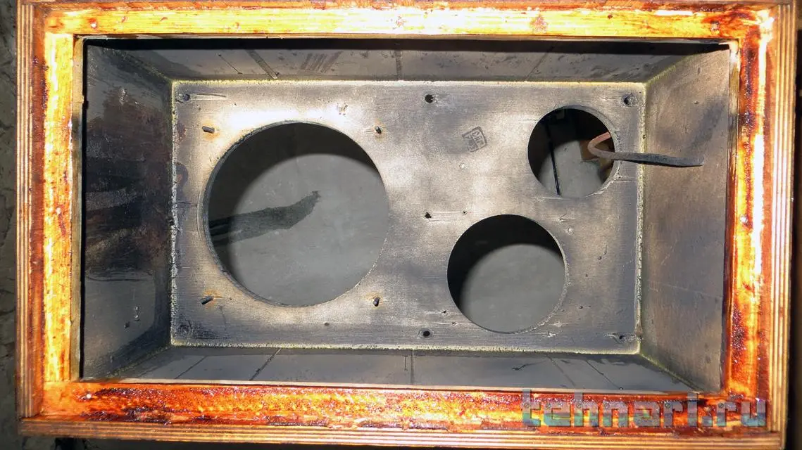

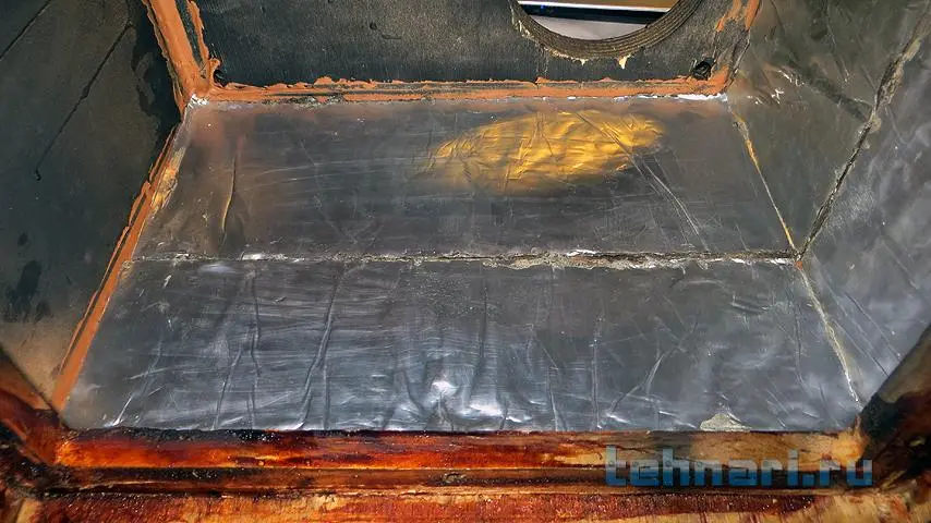

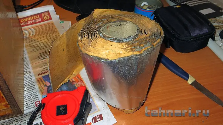

А теперь о процессе. Лак высох и двух недель ждать не пришлось. Пришлось ждать нормальных динамиков ибо родные из донорского набора не выдерживают критики.
Пока, что бы время не терять. По швам проклеенным "Моментом", сверху прошелся щедро паркетным герметиком Krass. После чего наклеил виброизоляцию, помогая ей строительным феном - прогревая поверхности. Легла насмерть. Причем виброизол этот из СССР. Достался так давно, что и не помню когда. Такое ощущение, что он был всегда. :) Тем не менее рулончик не утратил своих смвойств, хотя и по стравнению с современным виброизолом он заметно тоньше и узкий, как лента (на фото). Рулона хватило ровно на две акустики.
У ящиков появилась "благородная тяжесть". :)

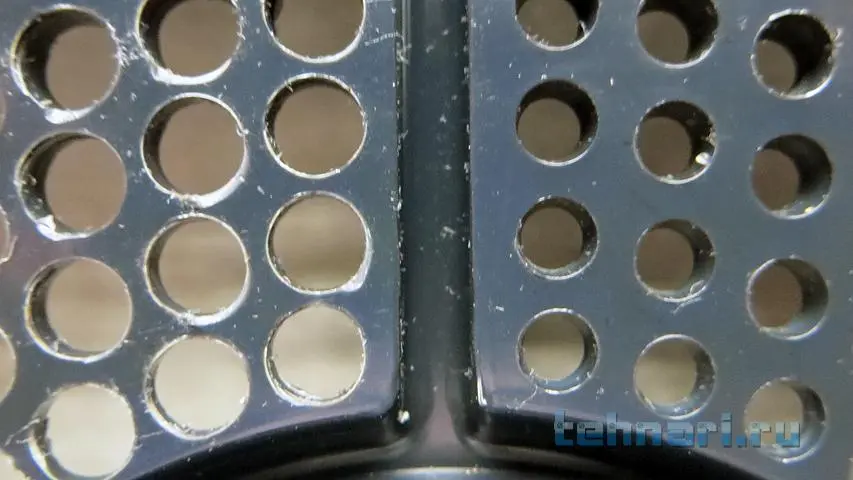

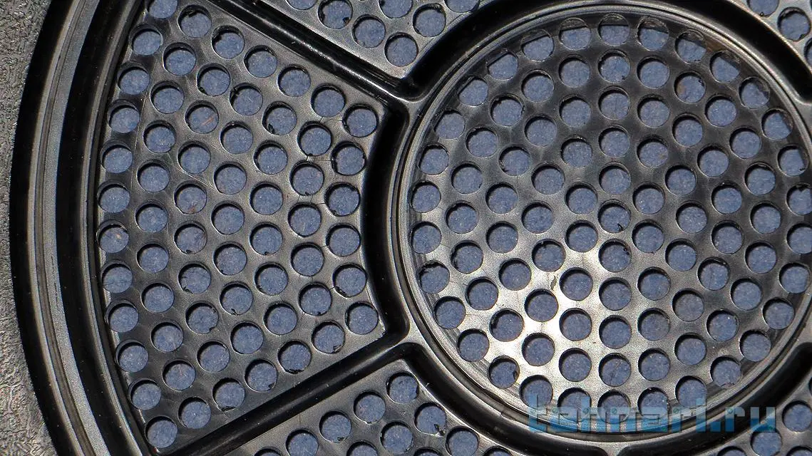

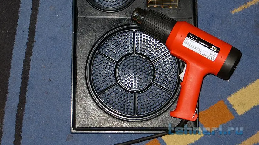

А сейчас вот, возвращаясь к старой теме, решил все же рассверлить отверстия на панелях-решетках до 6 мм. Получилось совсем круто. Однако местами перегородки получились тонкие. Если сверлонуть на 6,5 мм. то высока вероятность прободения перегородок.
На картинке сравнение рассверленных отверстий 6 мм и штатных 3,8.
Еще раз убедился ,что сверловать надо с внутренней стороны. Так получается меньше облоя и белесостей пластика.
Белесость краев рассверленных отверстий лечим строительным феном, но аккуратно! Пластик легко "плывет". Заодно и большая часть заусенцев-облоя пропадает.
Результат всей процедуры на последнем фото. Акустика теперь будет "дышать" намного легче.

Веня, теперь-бы умножить плошадь отверстий на их колличество, а потом сравнить с площадью диффузора. Стало-бы понятно соотношение площадей в оформлении ПАС.
Ведь, как не крути, а это ПАС, да ещё и мешающее прямому излучению.
Может кошек и малышей посадить в клетку с дырочками, а музыку слушать без грилей?!!!Гы.
ПАС это когда сопротивление (читай ткань) жёстко натянута и закреплена на отверстиях, если имеется хоть небольшая слабина - это уже просто кусок тряпки на панели.
