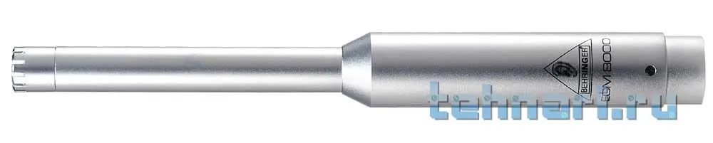

Так напрашивается вопрос-а измерения делались? Не, не настаиваю на измерениях высокого уровня, я этого уровня не достиг, ну хотя-бы, каким образом подгонялся импеданс НЧ для сшивки с СЧ? Мы-же знаем, что на частоте раздела у низкочастотника сопротивление возрастает вдвое, а то и втрое от сопротивления на постоянном токе.
Иэмерения делались простым микрофоном
    8.4 KB · Просмотры: 66
И приборами советских времён.

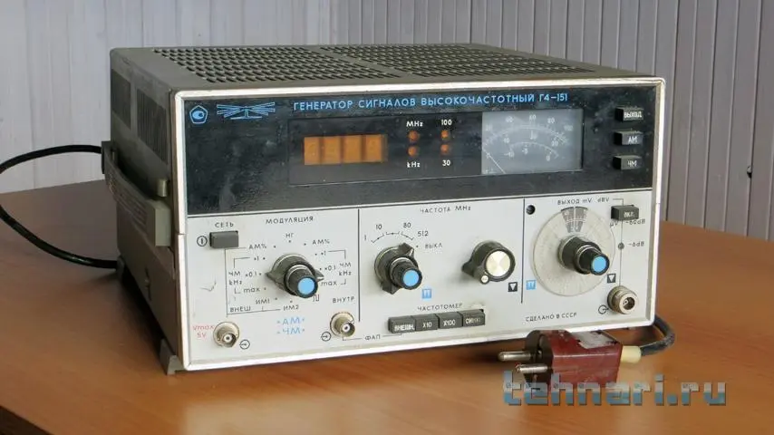

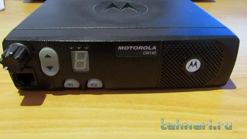

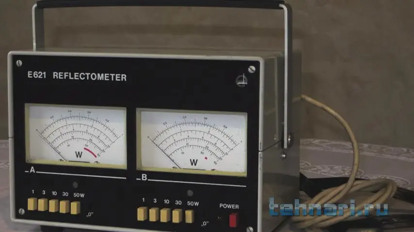

Мои приборы до сих пор были вот эти, на фото и ряд других интриговать предназначением которых вас не буду и аппаратура тоже иного свойства (на фото, что у стола рядом лежало) Но коли спустился с небес на землю (с радиочастот на ЗЧ) то конечно придется чем-то обзаводиться.

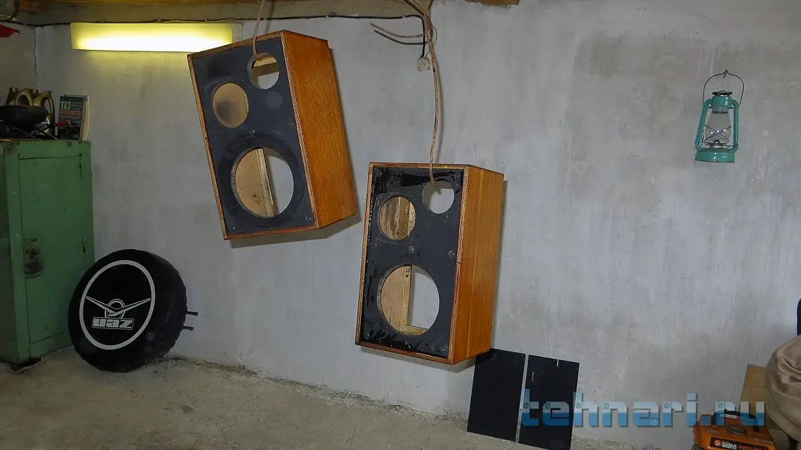

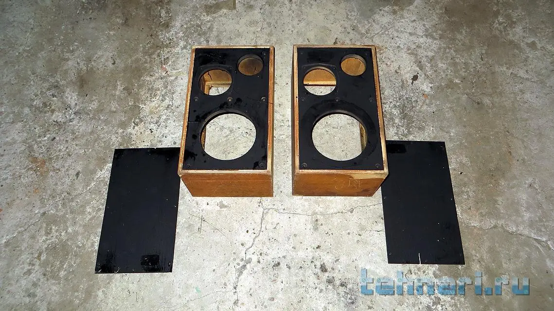

Донорскую акустику как писал выше промазал в стыках "Моментом". Сначала досадовал, что надо было монтажным клеем, но его свежего под рукой не оказалось и хорошо, что не оказалось. При промазывании-заливке швов Моментом, один короб протек! Да так, что едва не угробил покрытие пола. Ладно успел подстелить газетку. Прочем протечка была удивительной. С другой стороны клей вытек не из под стыка,а из самой фанеры, где в слоях обнаружились многочисленные сквозные полости. Монтажный клей-герметик не проник бы туда, а Момент даже остался и схватился. Понемногу все промазал не жалея клею, с просушкой (на фото). Потом ящики вывез за город и там покрасил немного черной акриловой краской задние стенки и переднюю панель и немного изнутри, что бы вибропласт лучше держался.
После ящики были промыты влажной губкой с мылом, удалены реликтовые слои всякой дряни, высушены, был удален шпон с тех сторон где он отслаивался и стенки были ошкурены перед покрытием лаком. Яхтенным лаком решил покрыть для выравнивания мелких сколов, каверн и пр. перед покрытием самоклеющейся пленкой "расцветки JBL". Почему яхтенным лаком? А потому, что у него срок годности к концу подходит. :)
Вот здесь из за лака возникла ЗАСАДА. Через сутки пришел щупать ящики, а они как будто сейчас окрасил - не сохнут! Полез читать, что написано на банке: время полного отвердевания две недели! Египетская сила! Так их и оставил на даче.
вероятность что вы ещё раз удивитесь очень высока так как
просроченные масляные и полиуретановые лакокраски вообще могут "никогда" не сохнуть, советую принести коробки в помещение с как можно большой температурой, чтобы испарение и полимеризация происходили интенсивнее
