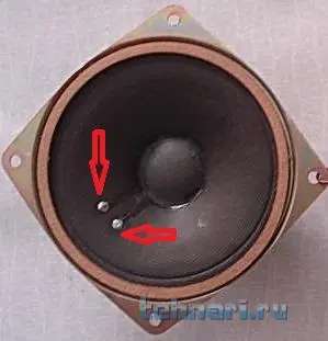

Снял динамик, внимательно осмотрел, обрывов токопроводящей косы снаружи не обнаружил( Похоже на катушку, буду разбирать неспешно
Неисправность токоподвода может не определяться внешним осмотром. Нужно встать мультиметром на ближние к диффузору его концы. Обычно он обрывается ближе к клеммам
Чаще всего обрывы НЕ видимы. Мультиметром проверяй с обеих сторон диффузора.

Но сверху диффузора они вроде лаком каким то покрыты
Иголками воспользоваться можно, без шкрябанья
Процарапал слегка контакты поверху диффузора, прозвонил катушку, похоже - обрыв((
