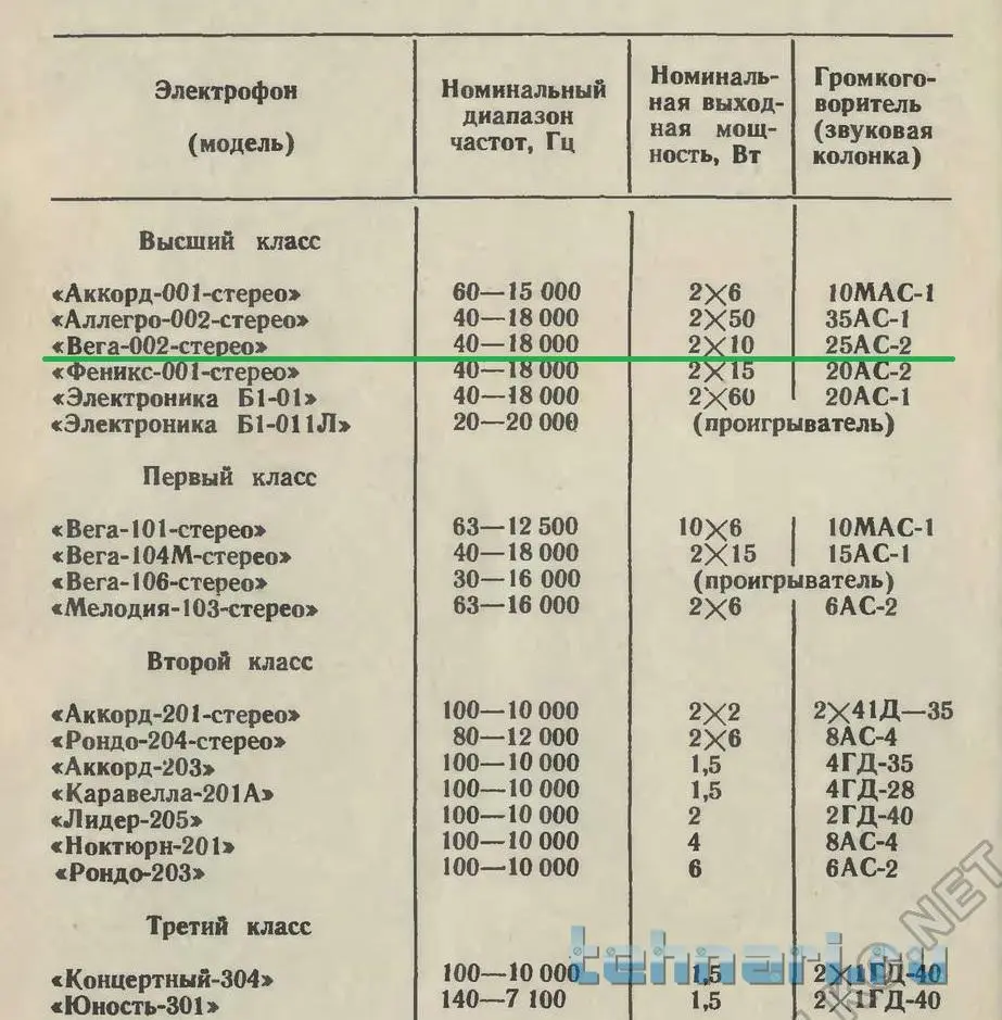

Еще момент, УНЧ с двухполярным питанием намного лучше контролируют диффузор нежели УНЧ с одноплечим питанием.
Так понимаю, определить двуполярный ли УНЧ, это прозвонить его "массу"-корпус и "минус" питания, если не звонит - двуполяный?
Или там подается два разных напряжения?
    83.3 KB · Просмотры: 85
В них НЧ совершенно другой.

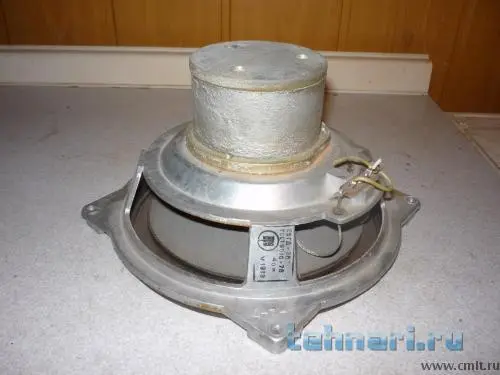

25ГД-26, от 25ГД-26Б отличается магнитом попроще.
Скоро отпишу, чего наваял у себя из донорских 25АС-109, осталось подводящие на одном 25ГД-26Б заменить, а то похрипывает на малой громкости.

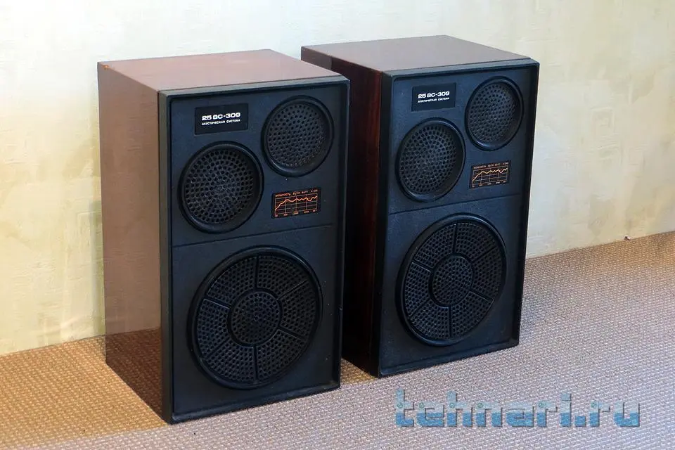

И еще важный вопрос. Есть в наличии самоклеющийся материал типа "вибропласт" (тяжелый резино-битум на фольге), что применяют для подавления вибро-акустического шума в автомобилях. Размышляю, а не оклеить ли им внутренние поверхности ящиков акустики? Особенно более хлипкую заднюю стенку-крышку. Есть ли опыт у кого или противопоказания?[/QUOTE]
Опыт есть. Применил в 35АС-212, улучшения заметные. Вибропласт 1.8мм на аллюминиевой основе.
Оклеил под фен. Грел и доски и сам вибропласт. Прикатал намертво. Стали жуть какие тяжелые. Монолит! Вибропласт использовал 3 мм. но на деле после прикатки получается конечно тоньше. Эффект просто чудесный. Без преувеличения - как звучит 25АС-309 просто нравится. Особенно низы и середина. А вот с ВЧ нужно, что-то решать. Не то, что бы они уж совсем плохие, но услышал разницу в подобных но с установленными 10ГДВ-2-8 "прозрачность" восхитила. tehnoyxi
И еще вспомнил. Купил полировальную машинку для домашне-гаражных нужд и отполировал потертые бока у колонок. Засияли.

Приобрел по случаю недорого такую акустику. Внешне в идеальном состоянии, внутри тоже, только нет наполнителя. Закинул в одну из них ваты, распушенной, распределил по объему. Первое ощущение - уменьшилась отдача на нч. Непонятно однако. Далее, слышен некий горб на сч, это тоже понятно, 15гд-11, которую тоже не хвалят… И главное, высокие частоты, которых совсем не слышно за сибилянтами, 3гд-31… И вообще, звук какой то мутный, без деталей. Сравниваю с варфами 121. Теперь слышу разницу очень хорошо. Вопрос, стоит ли дорабатывать эту акустику, или просто вытащить из неё нч-драйверы, и собрать саб в поддержку варфам?
Я правильно полагаю что если с АЧХ что-нибудь и получится сделать, то с кашей в звуке, без замены динамиков вряд ли?
