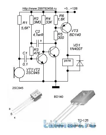

для старой советской цветомузыки из восьми запараллеленных фонарей c 15W лампами накаливания.

Да, у меня только фонари с проводами. Хочу, чтобы моргали от громкого звука. Редактировать сообщения не могу.
Уточню.
...Чтобы моргали, упомянутые в первом сообщении лампочки, в корпусах упомянутых в том же сообщении, фонарей.
Чтобы сделать вспышку всех ламп на любой громкий звук, нужно убрать из схемы фильтры НЧ, СЧ, ВЧ и включить гирляндой в цепь последовательно. На вход можно поставить обычный микрофон.
Можете показать такое?
С2 задаёт длительность "фиксации" реле, т.е. если нужно уменьшить время в течении которого будут гореть лампы - нужно уменьшить ёмкость С2.
Резистор R1 задает смещение и определяет в значительной степени чувствительность микрофона (микрофон электретный).
Я понял, что вы написали. Благодарность оформил. Мне нужно поменять конденсатор на другой с меньшей ёмкостью, правильно? Сейчас тут 220цF 16V. Применять метод подбора или есть идеи? С микрофоном всё нормально: реагирует на слышимые частоты чутко.
Где стоит? Я дал схему акустического реле, собирается отдельно и к реле подключаются ваши лампы :)
