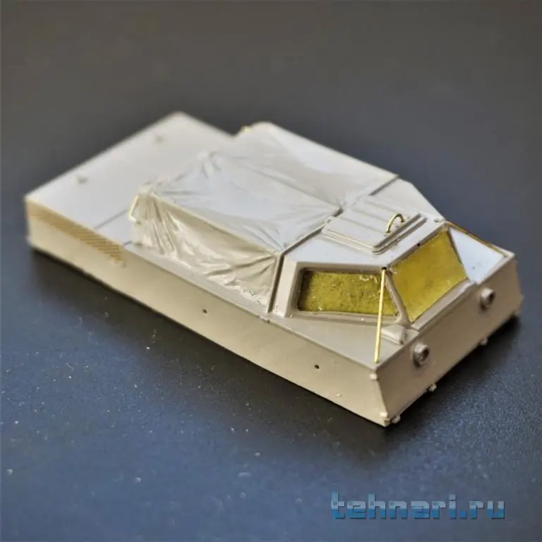

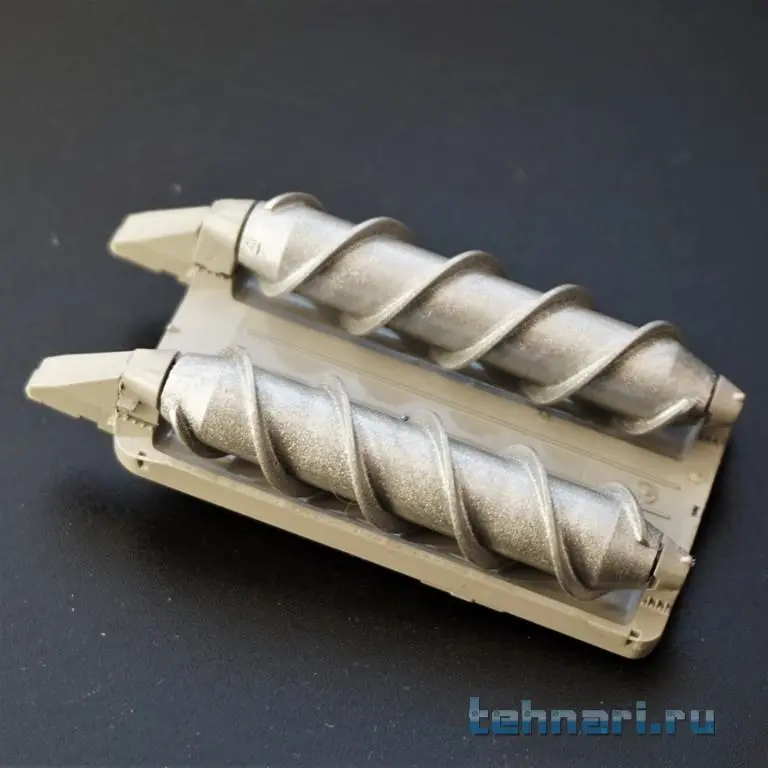

Работа над моделью продолжается. В соответствии с цветной картинкой из инструкции по сборке и фото реальной машины произведена окраска в серый цвет ванны машины, серебрянкой окрашены шнеки. После чего из латунной трубки Ф0,4мм изготовлены ручка люка, растяжки, ручки на заднюю стенку кабины и установлены на штатные места.

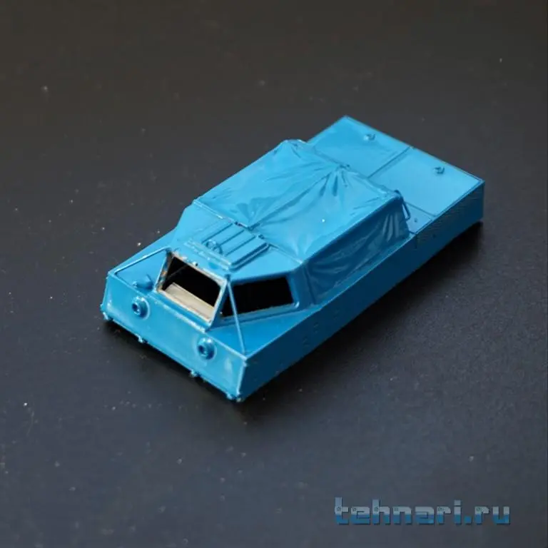

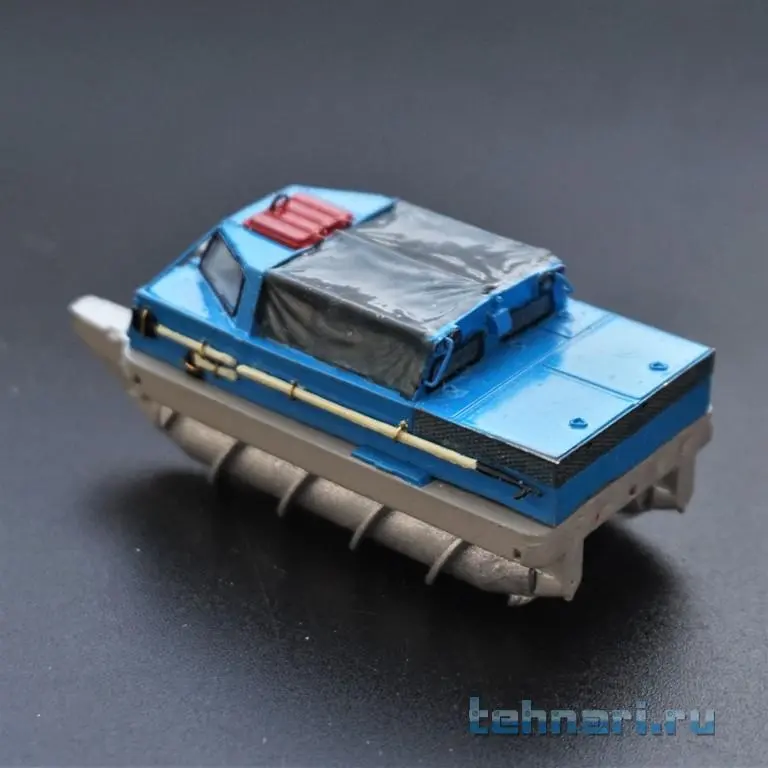

Верхняя часть кузов шнекохода окрашена в базовый синий цвет.
    17.7 KB · Просмотры: 26
    17.7 KB · Просмотры: 27
    19.5 KB · Просмотры: 25
    15.5 KB · Просмотры: 27

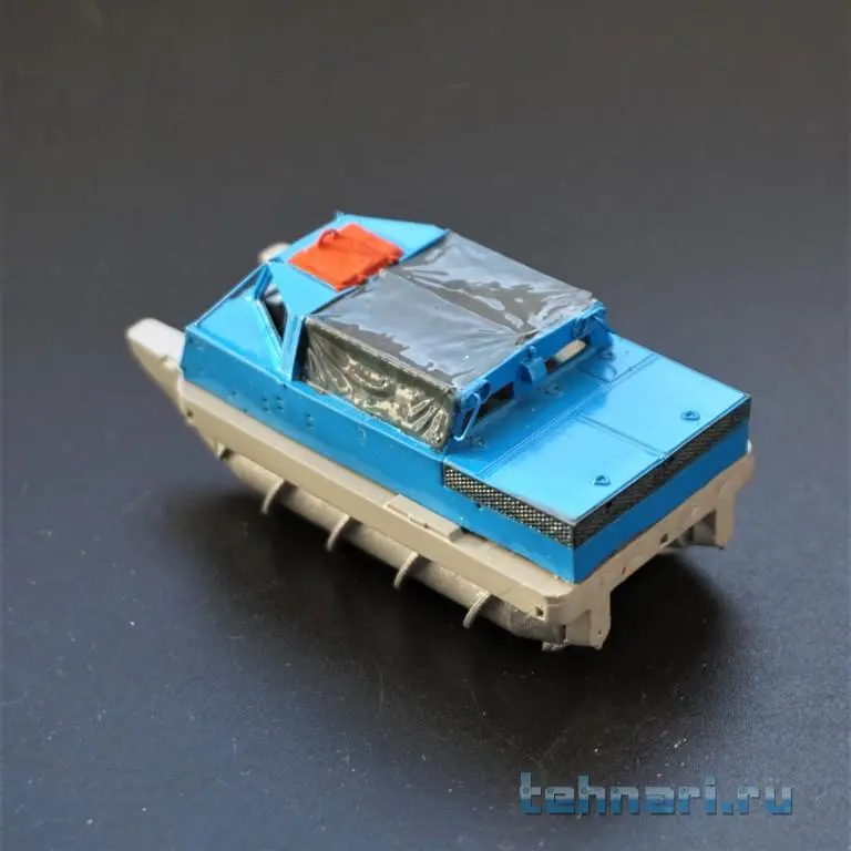

После сушки произведена окраска аварийного люка, брезентового покрытия пассажирской кабины и решеток вентиляции моторного отсека.
    18.8 KB · Просмотры: 28
    19.7 KB · Просмотры: 24
    20.4 KB · Просмотры: 20
    19.8 KB · Просмотры: 26

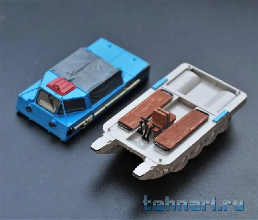

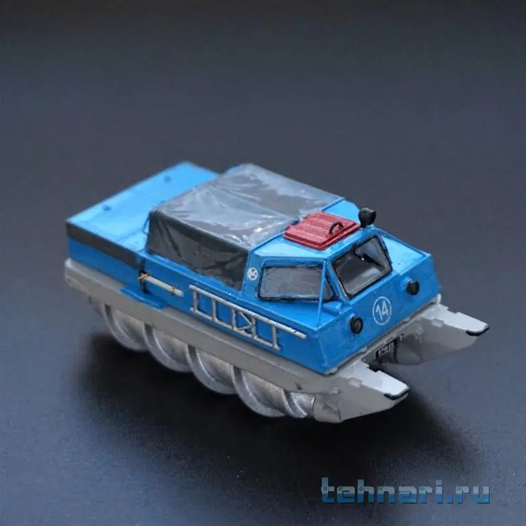

Собрал "на сухую" верхнюю и нижнюю части шнекохода. Получилась вот такая картина. Теперь осталось застеклить оконные проемы, закрепить на корпусе навесной инвентарь, наклеить декали.

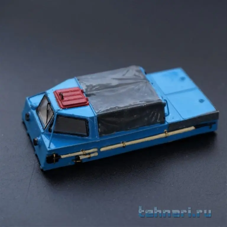

Навесной инвентарь вычленен из литников, покрашен и укреплен на боковых стенках кабины шнекохода. Оконные проемы застеклены прозрачной пленкой, вклеены фары.

В завершение на модель переведены декали с номерами. Далее последует сборка следующей модели из данного набора - поисково-спасательного автомобиля с пассажирским модулем.

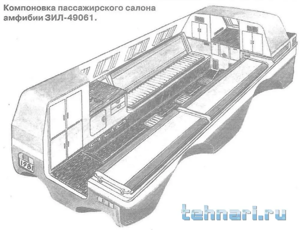

В мае-июне 1975 года были созданы первые экземпляры специального плавающего автомобиля ЗиЛ-4906, который войдет в состав комплекса "Синяя птица". Машину сразу проектировали в двух вариантах — грузовом ЗИЛ-4906 (испытатели называли его "Кран") и пассажирском ЗИЛ-49061 ("Салон"). Помимо работ, связанных с поиском и эвакуацией космонавтов и спускаемых аппаратов космических кораблей и спутников фоторазведки, данные машины используются для оперативной доставки спасателей и специального оборудования в районы чрезвычайных ситуаций техногенного и природного характера, в том числе в труднодоступные места, для обеспечения аварийно спасательных работ.
    97.6 KB · Просмотры: 29
    59.4 KB · Просмотры: 23
Продолжение работы пойдет со сборки пассажирского варианта ЗиЛ-49061
Второй, пассажирский вариант машины вмещал 4 человек в кабине, имел 4 сиденья и трое носилок в салоне, ведь именно 3 человека было в экипажах кораблей "Восход" и "Союз". Пассажирский отсек был оснащен медицинским оборудованием, отсеками для провианта, модернизированной климатической установкой и мог обеспечить полностью автономное пребывание людей в течение 3 суток.
