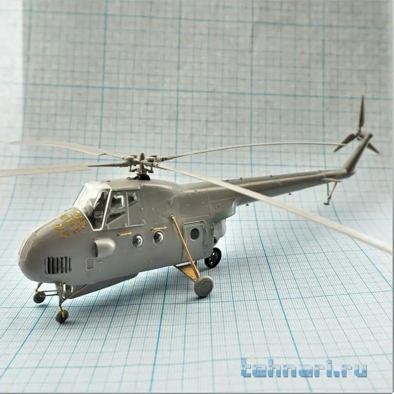

Вертолетный имитатор лунного корабля ВИ-ЛК М1/72

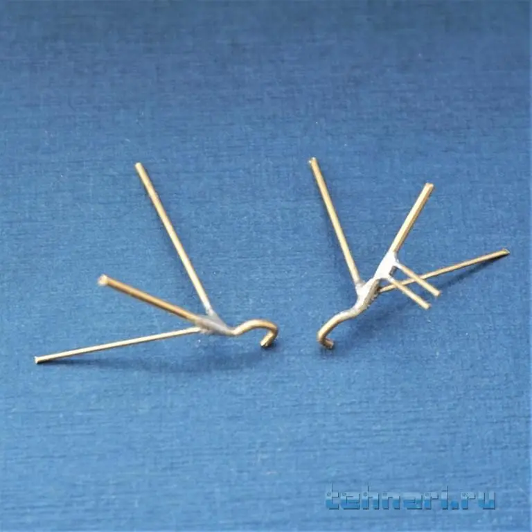

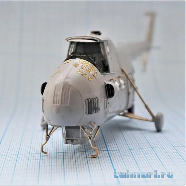

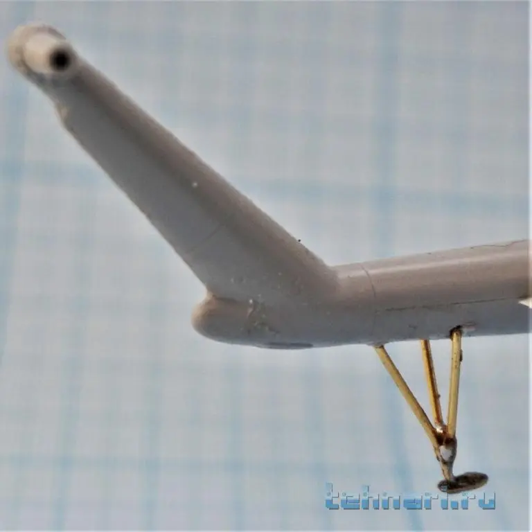

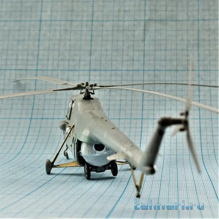

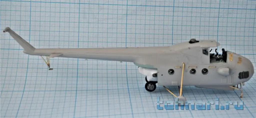

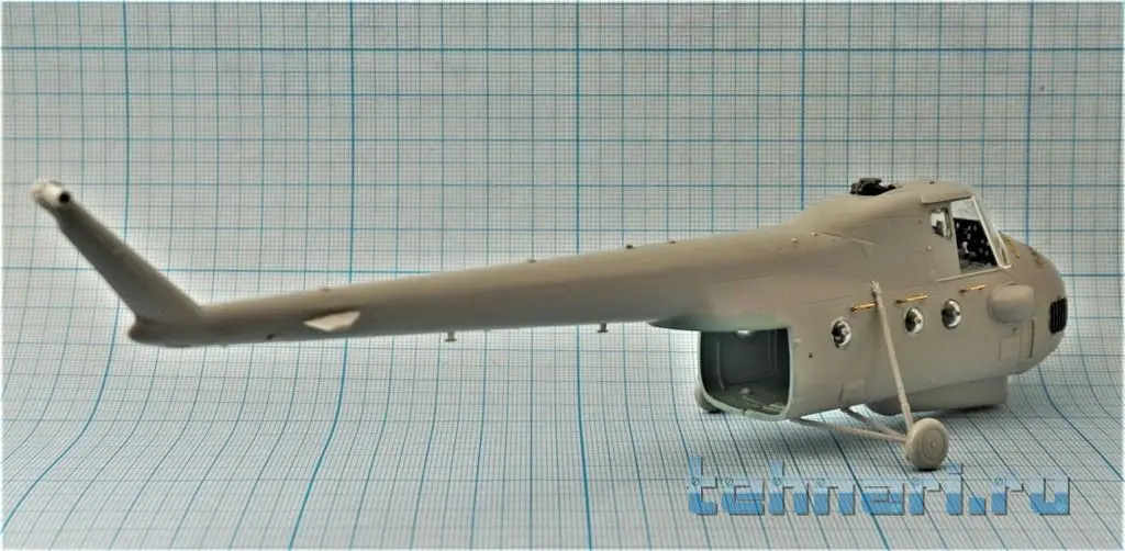

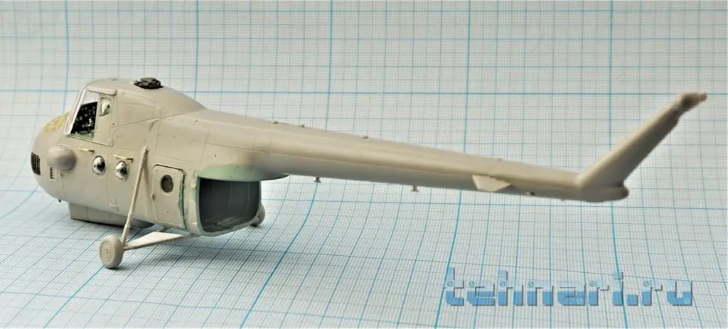

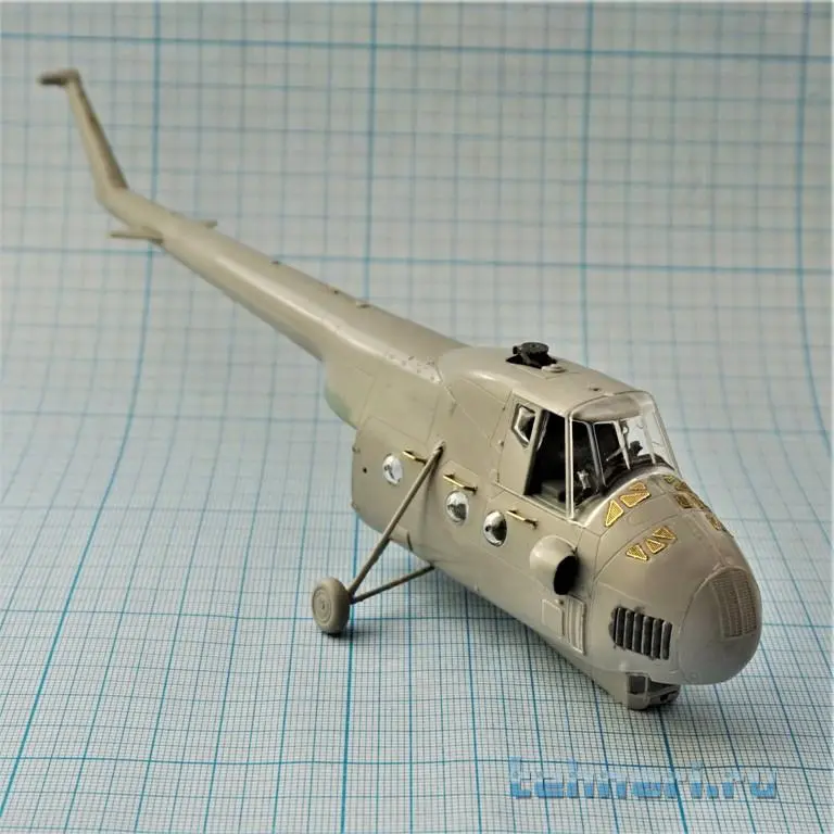

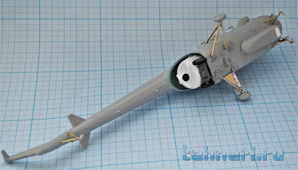

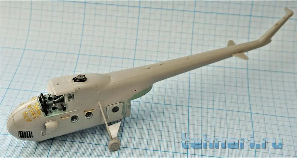

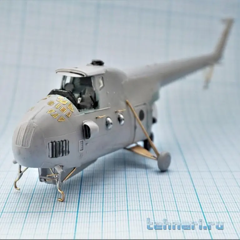

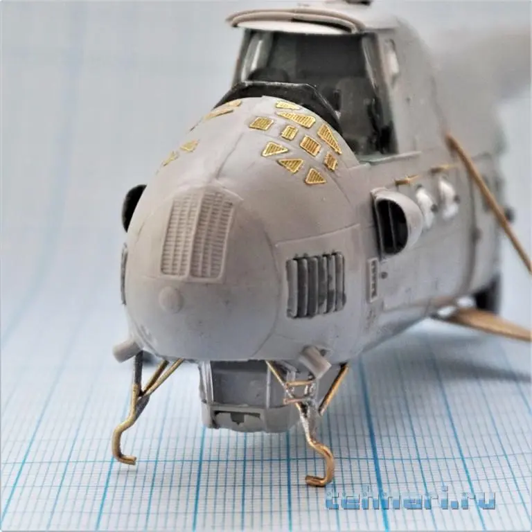

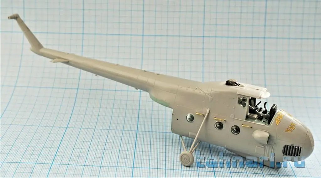

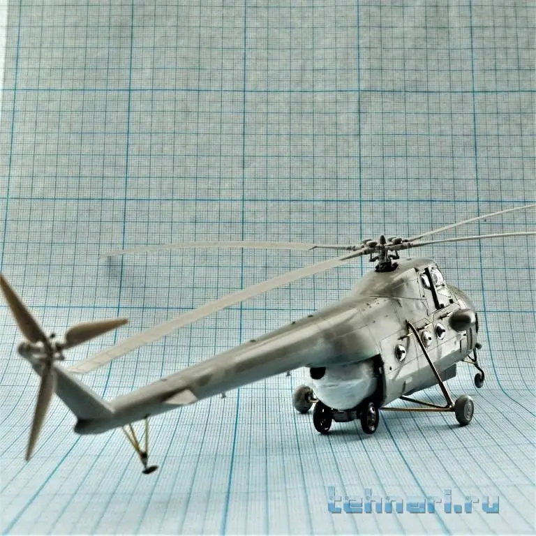

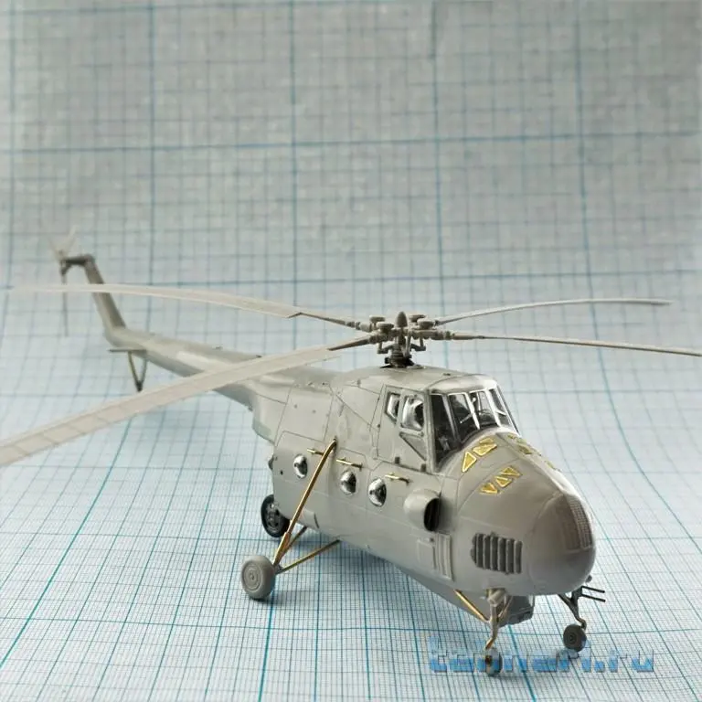

В процессе работы над моделью несколько раз ломались ажурные стойки шасси, поэтому было принято решение заменить пластиковые стойки на латунные трубки/ как более приемлемый вариант для транспортировки моделей без поломок. В первую очередь были заменены стойки рулевого шасси.
    41.7 KB · Просмотры: 37
    31.4 KB · Просмотры: 38
    33.2 KB · Просмотры: 38

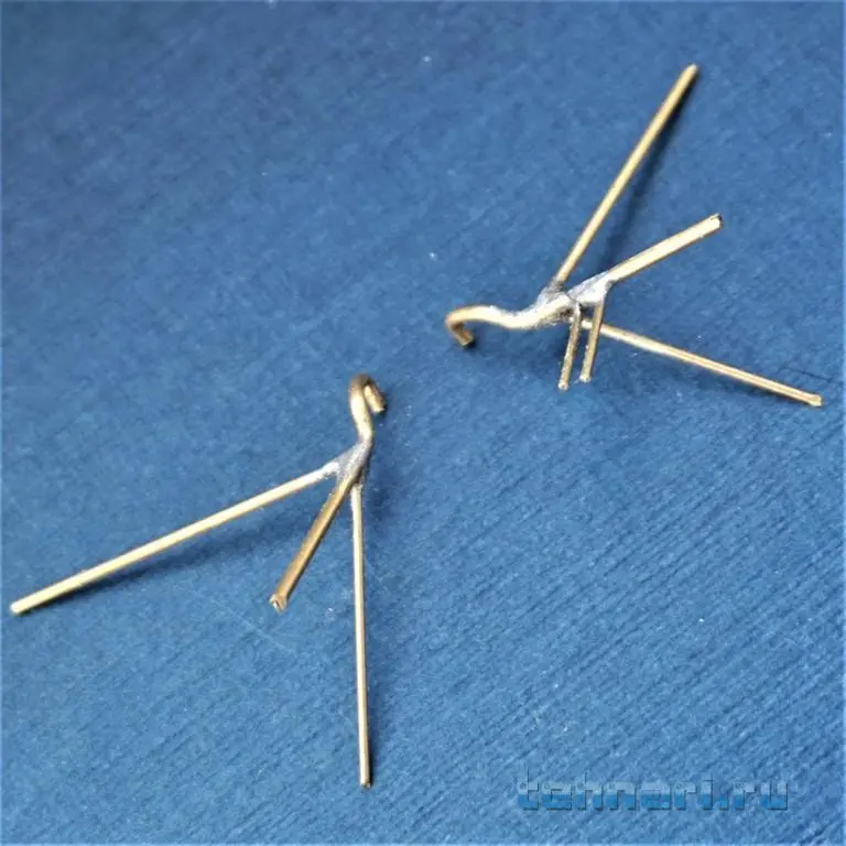

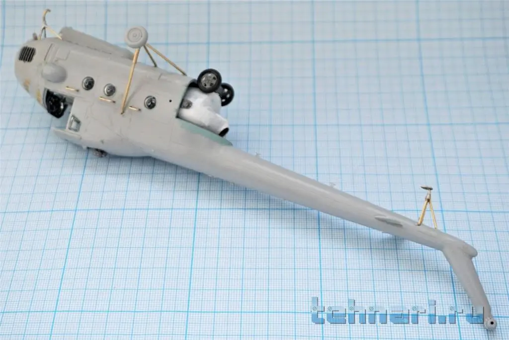

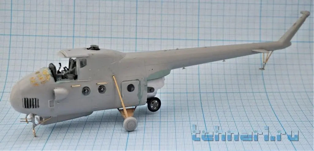

А следом были поменяны на паянные из латунной трубки стойки основного шасси и стойка лыжи на хвостовой балке.
    40.1 KB · Просмотры: 38
    37.4 KB · Просмотры: 36
    63.8 KB · Просмотры: 37
    41.2 KB · Просмотры: 37
    29.8 KB · Просмотры: 35
    11.7 KB · Просмотры: 32
    24.4 KB · Просмотры: 35

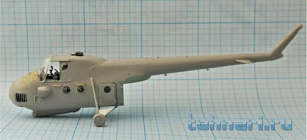

Собраны и установлены на штатные места сдвижные двери кабины пилотов.
    46.7 KB · Просмотры: 38
    47.1 KB · Просмотры: 40
    47.6 KB · Просмотры: 39
    79 KB · Просмотры: 44

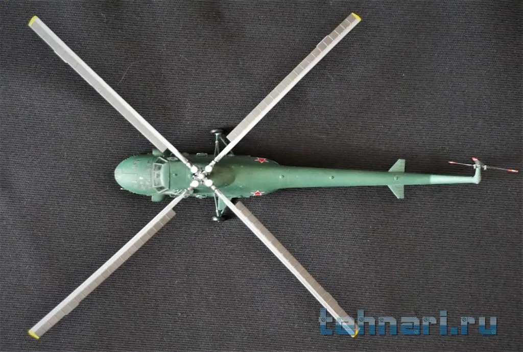

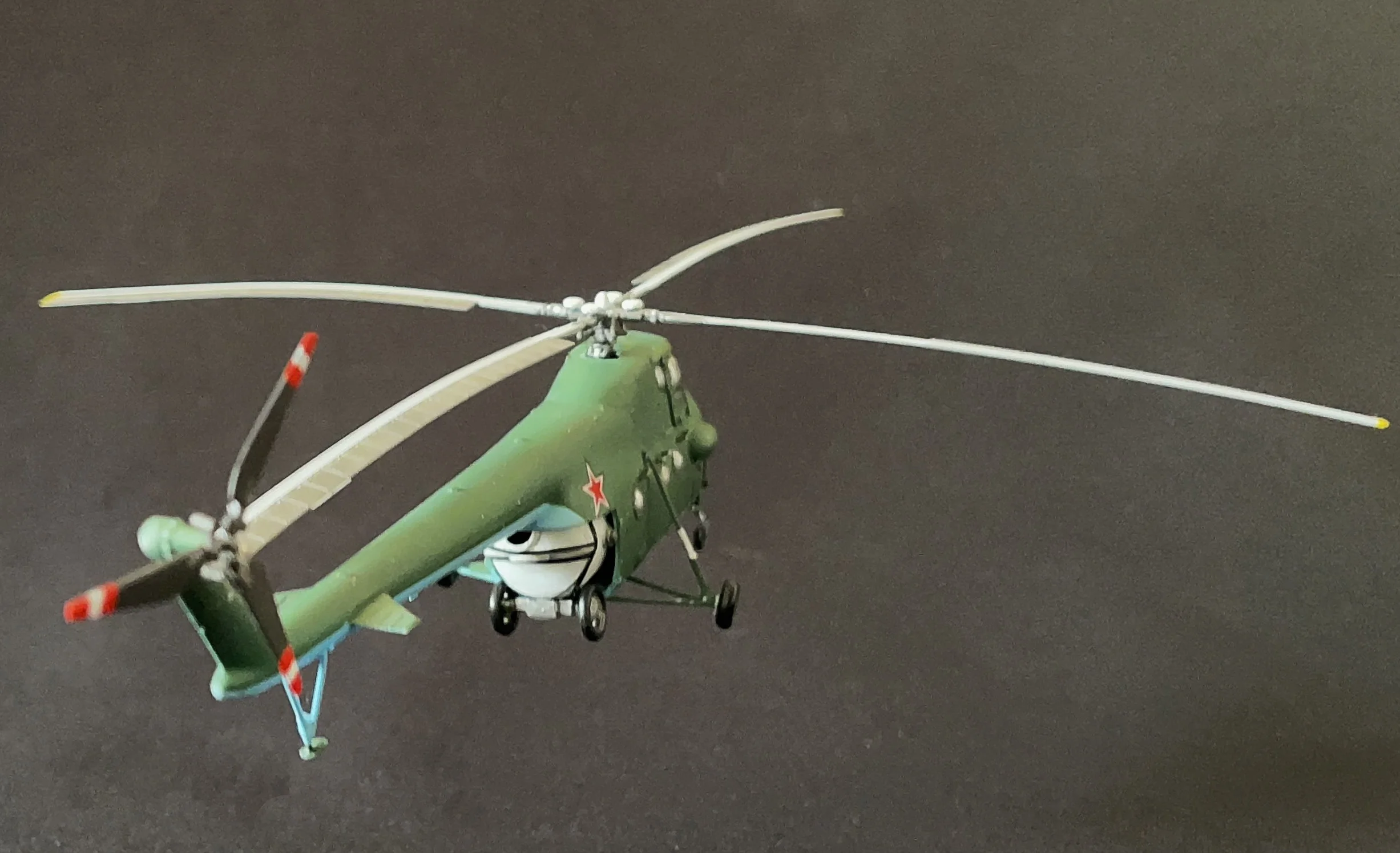

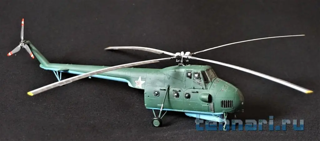

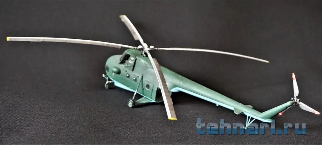

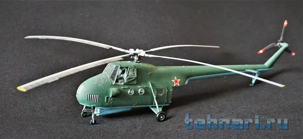

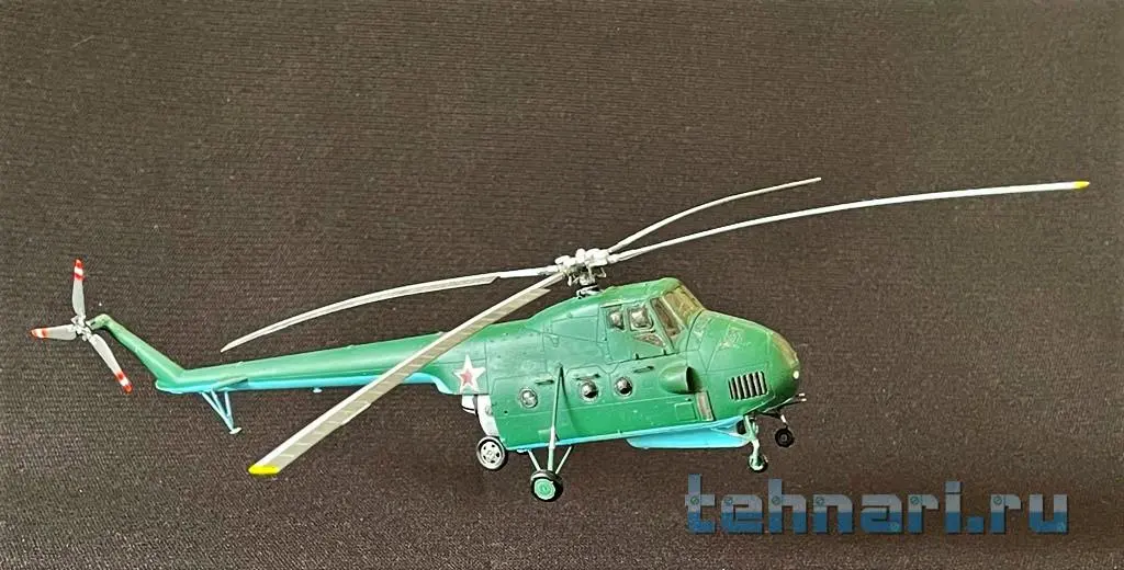

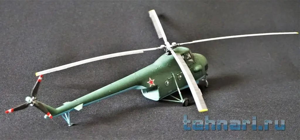

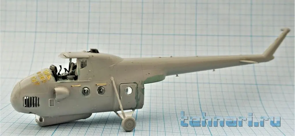

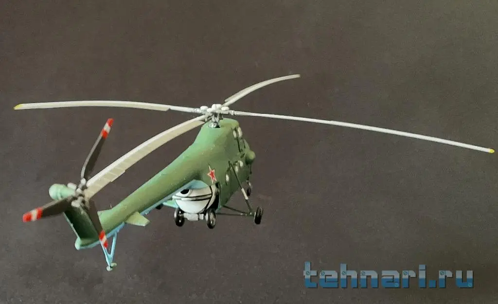

А далее производим окраску вертолета.
    42.7 KB · Просмотры: 28
    91.5 KB · Просмотры: 34
    28 KB · Просмотры: 31
    26.9 KB · Просмотры: 30
    40.4 KB · Просмотры: 32

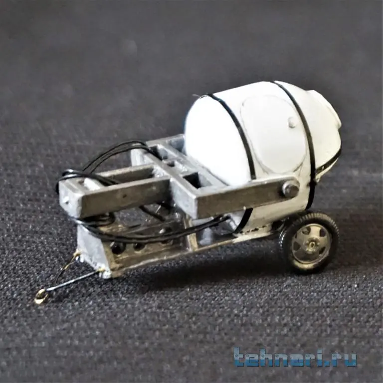

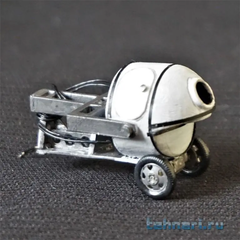

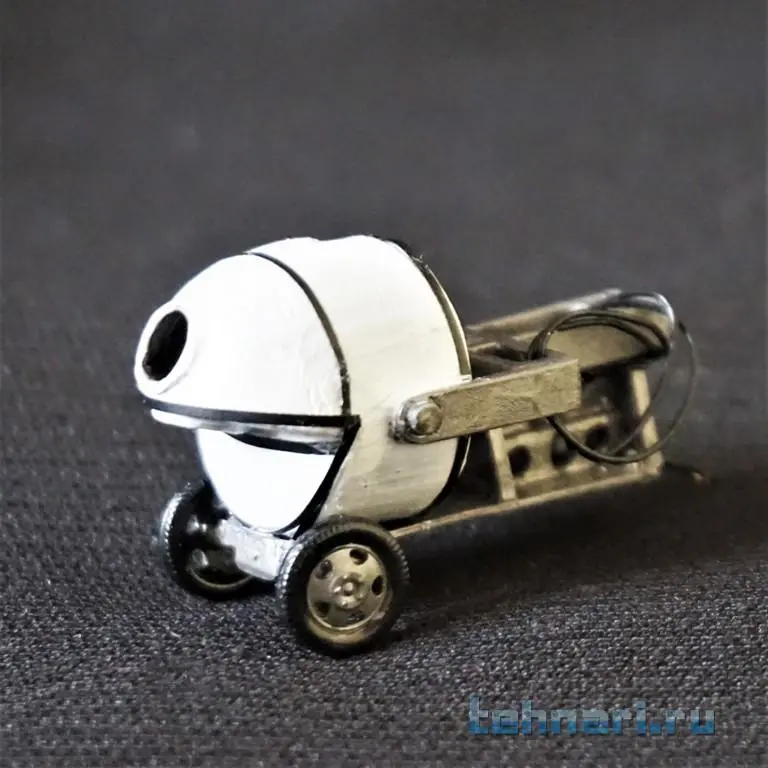

Следующим этапом красим кабину ЛК в кардановом подвесе.
    36.8 KB · Просмотры: 34
    30.5 KB · Просмотры: 28
    36.6 KB · Просмотры: 33
    36.2 KB · Просмотры: 34

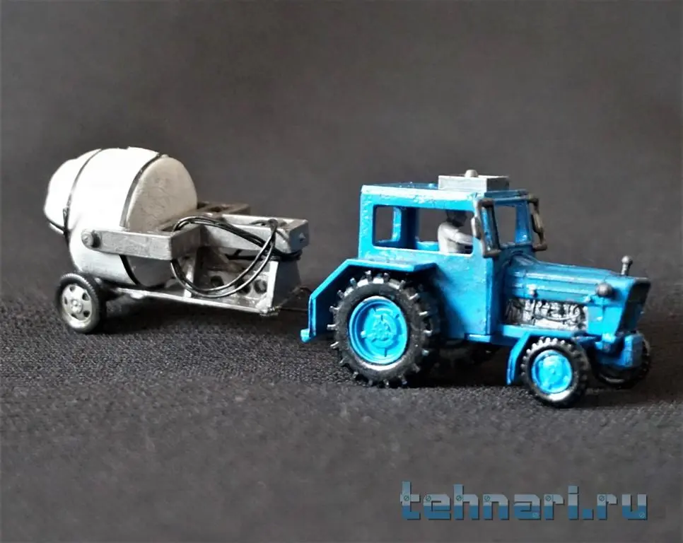

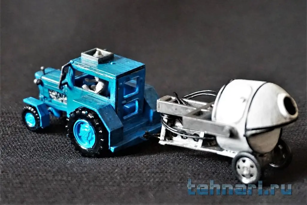

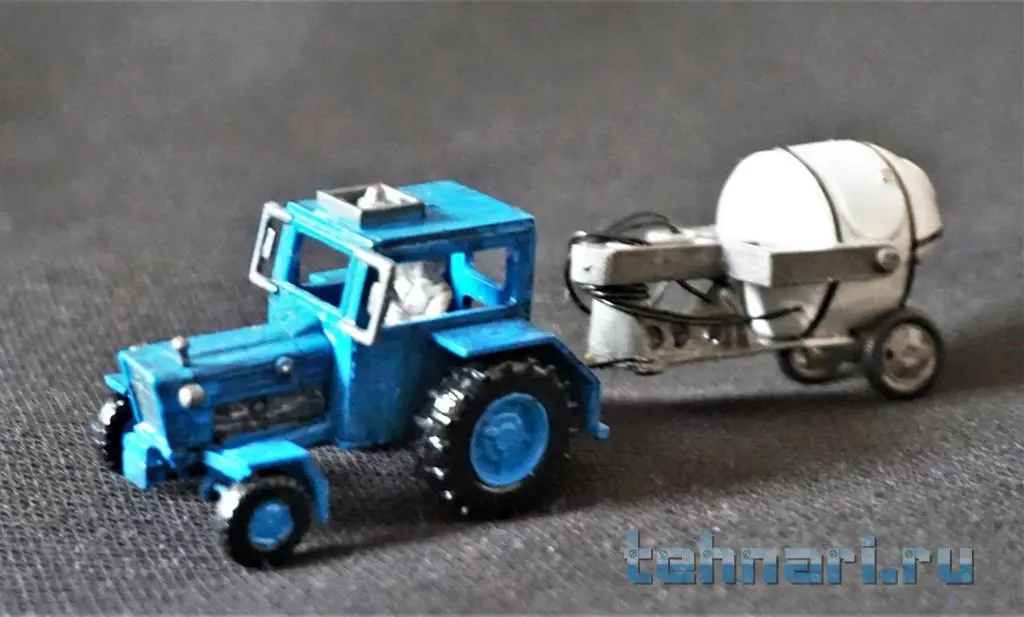

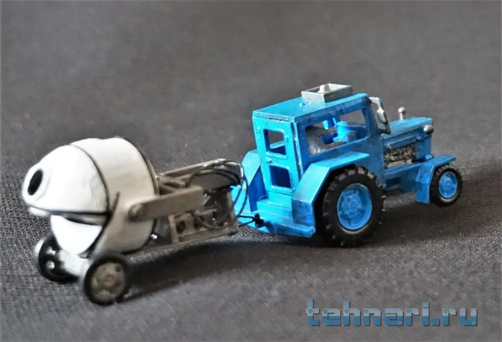

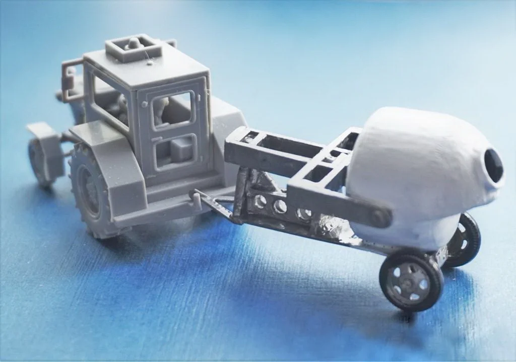

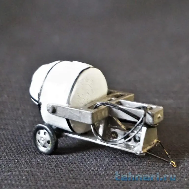

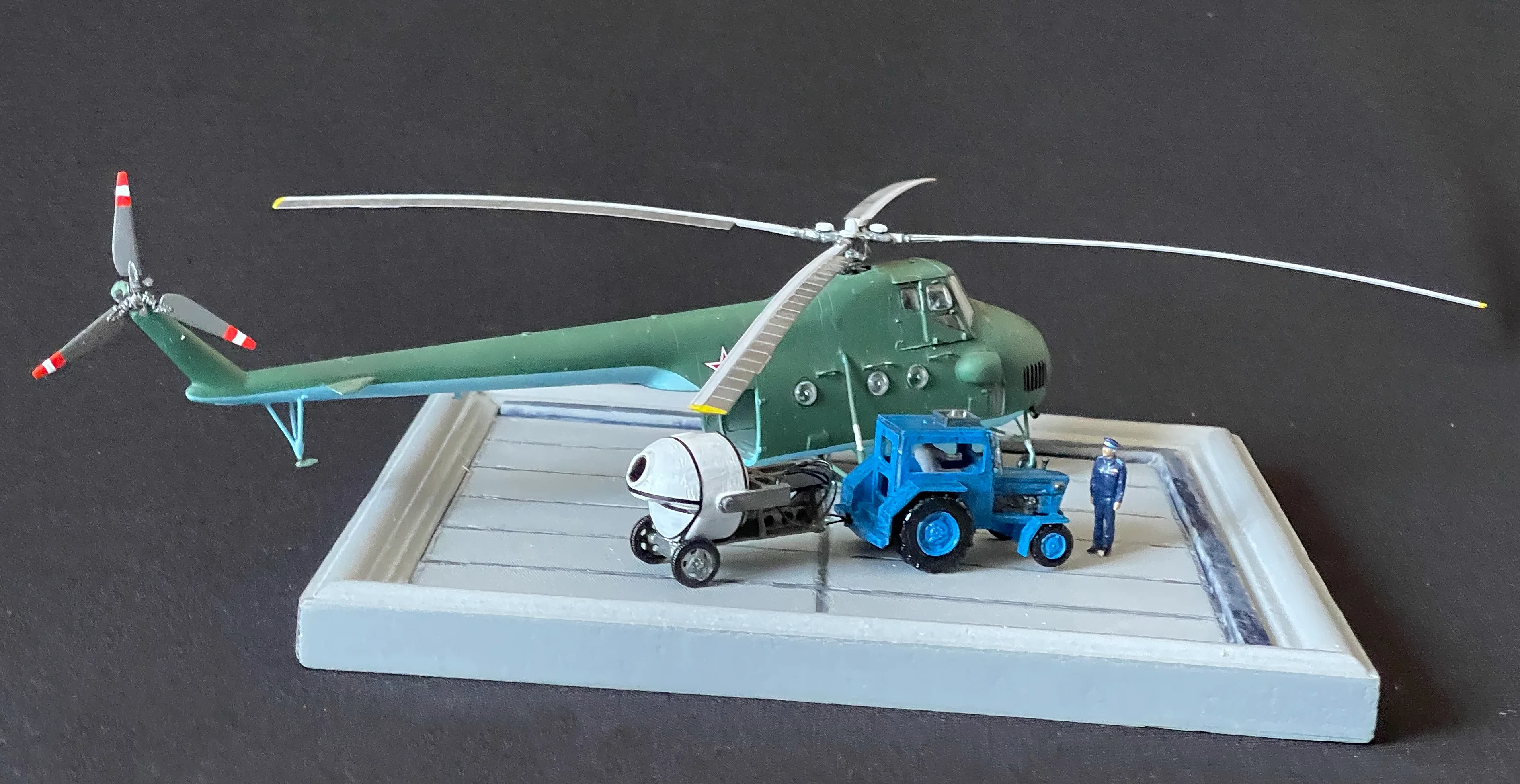

И трактор транспортировщик кабины ЛК.
    41.4 KB · Просмотры: 24
    42.4 KB · Просмотры: 27
    51 KB · Просмотры: 27
    40.1 KB · Просмотры: 30

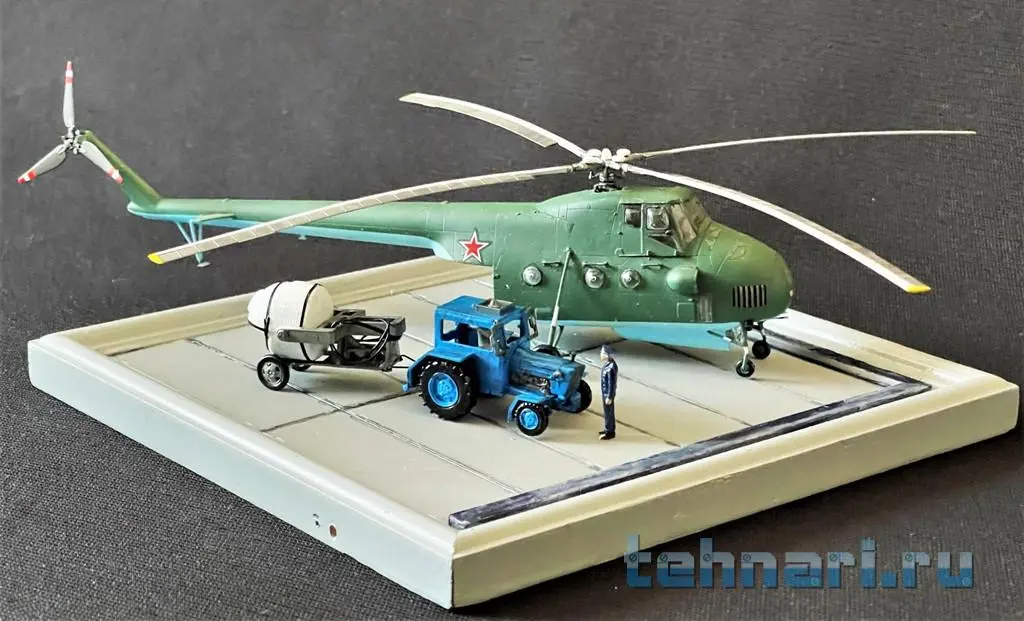

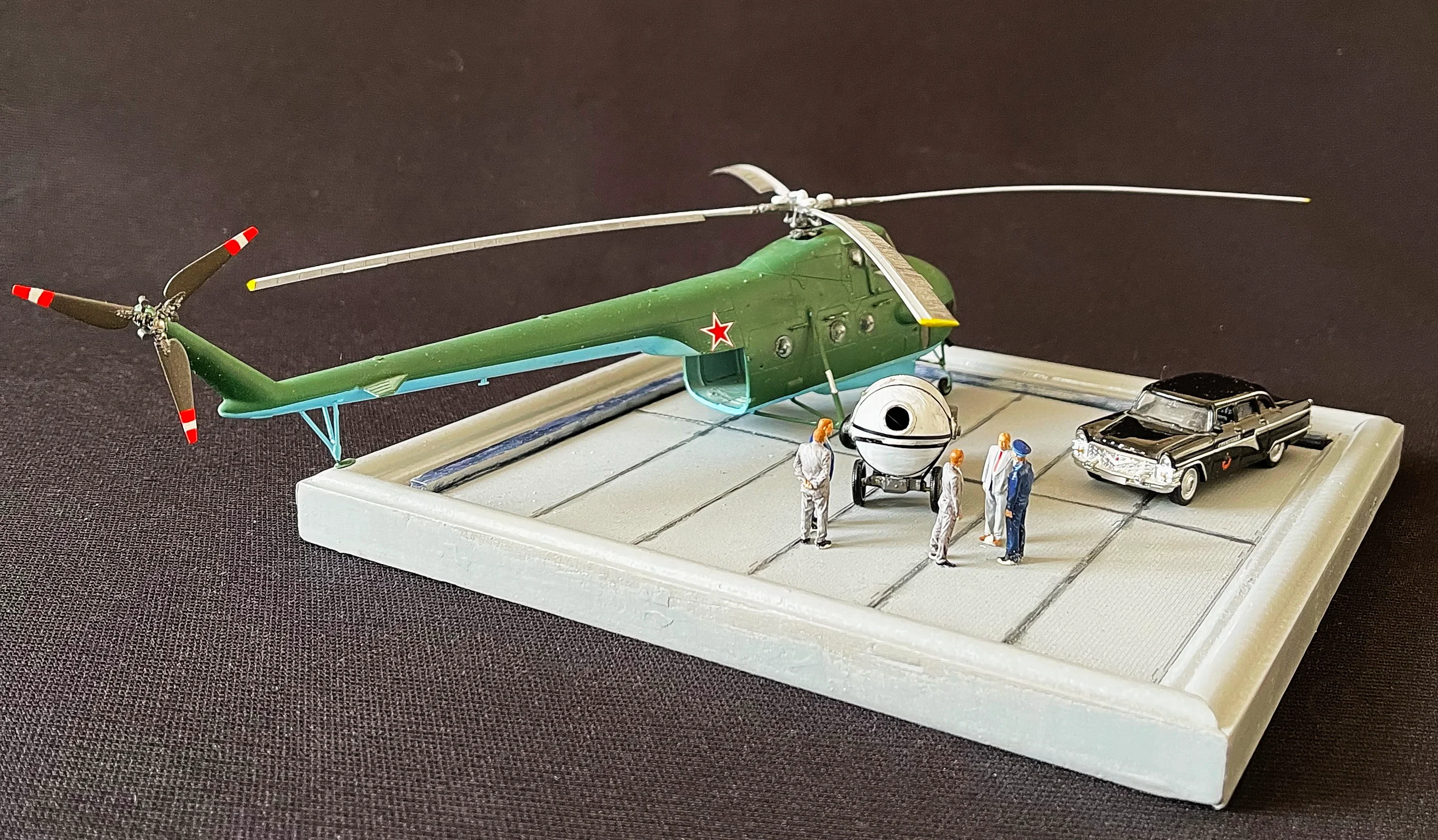

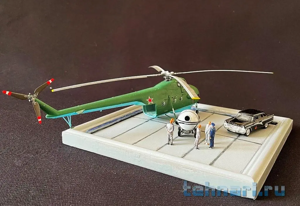

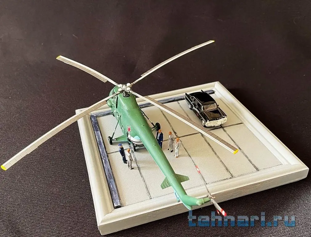

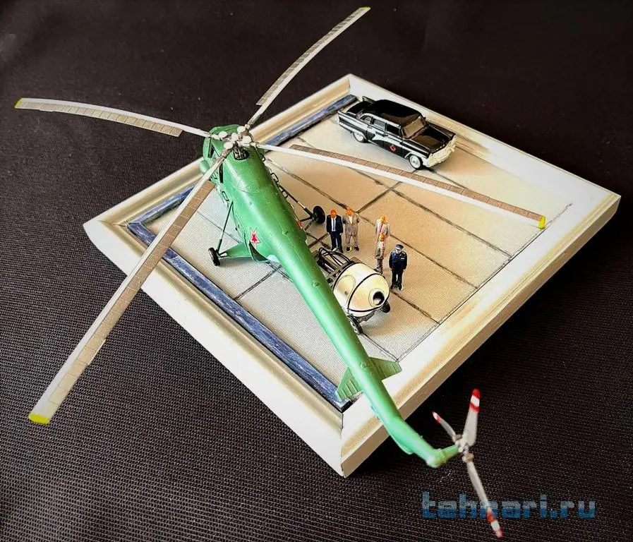

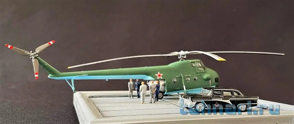

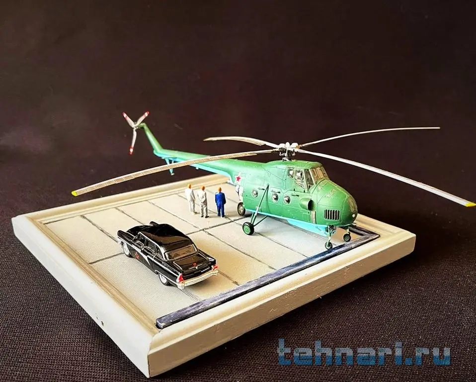

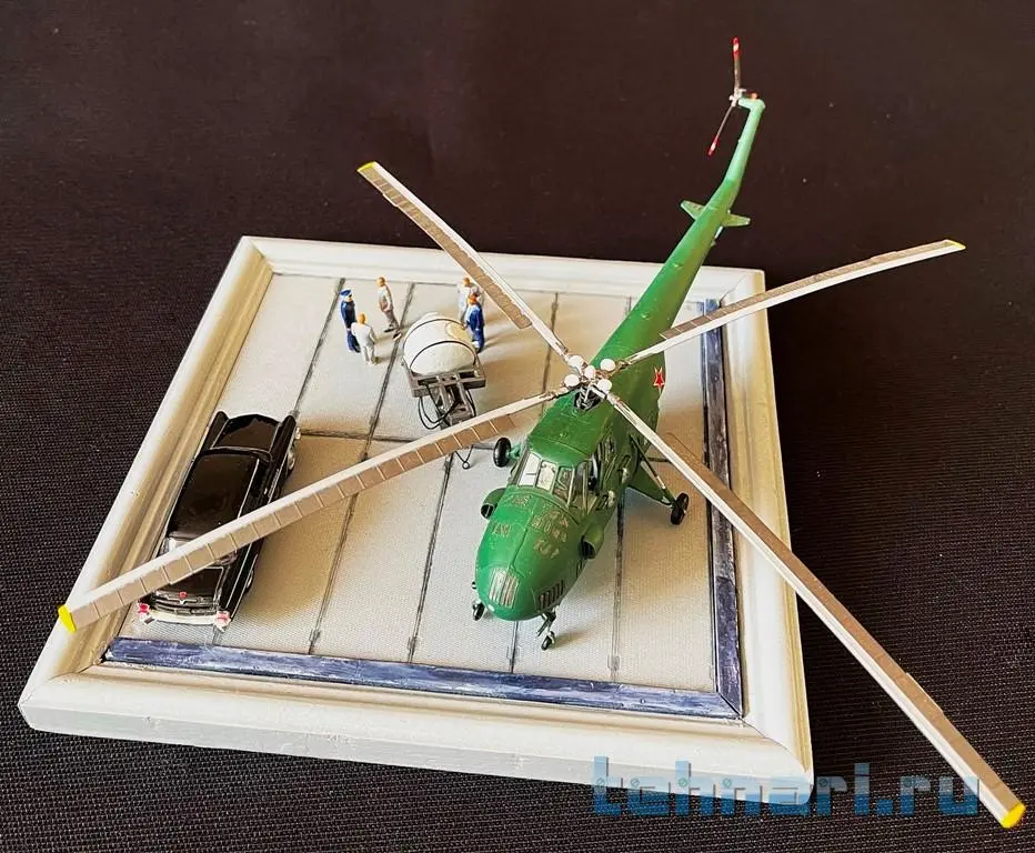

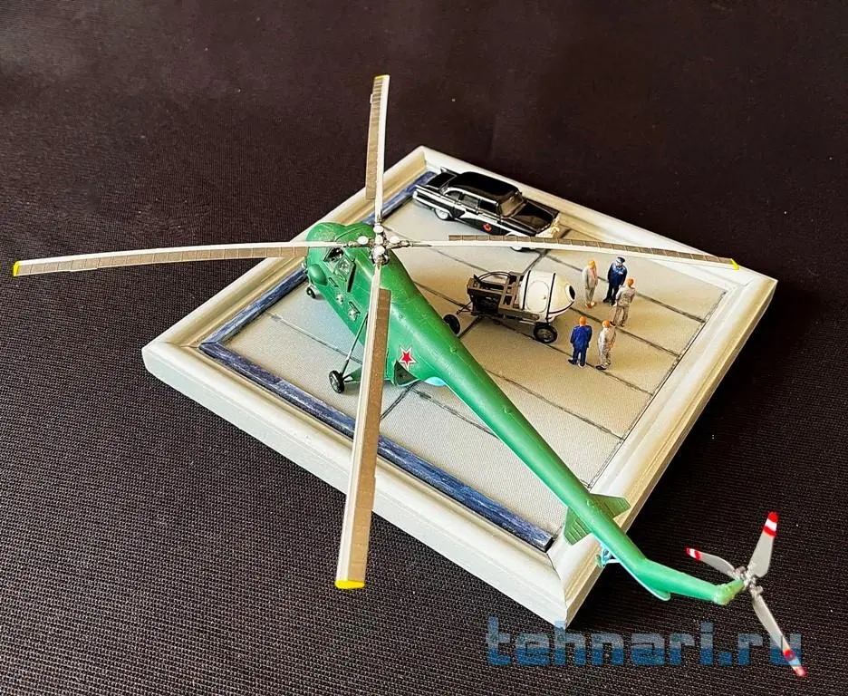

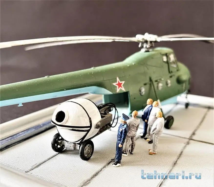

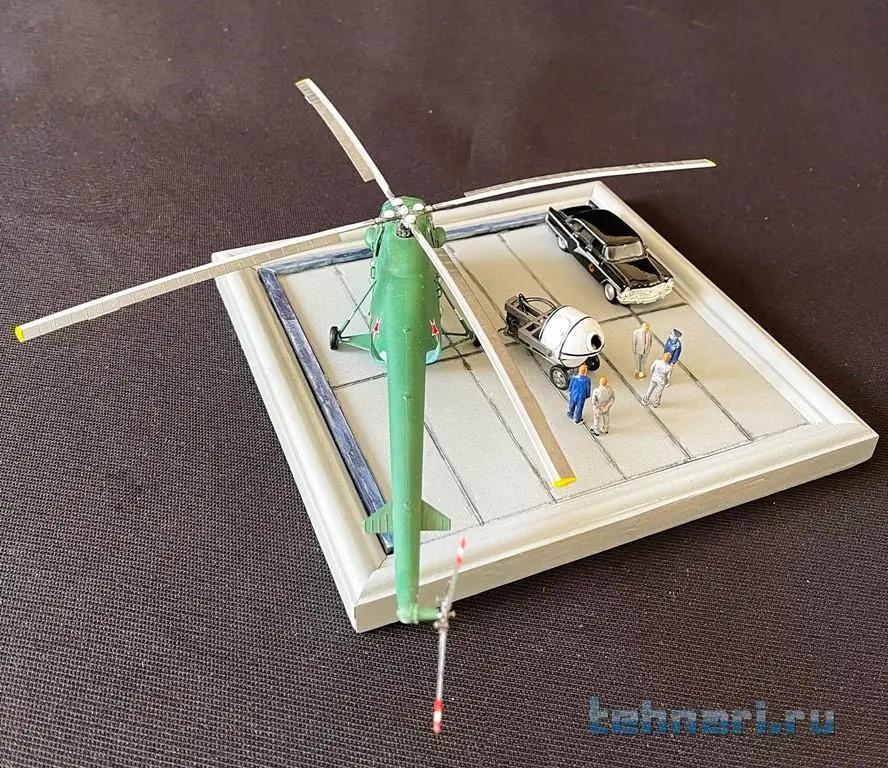

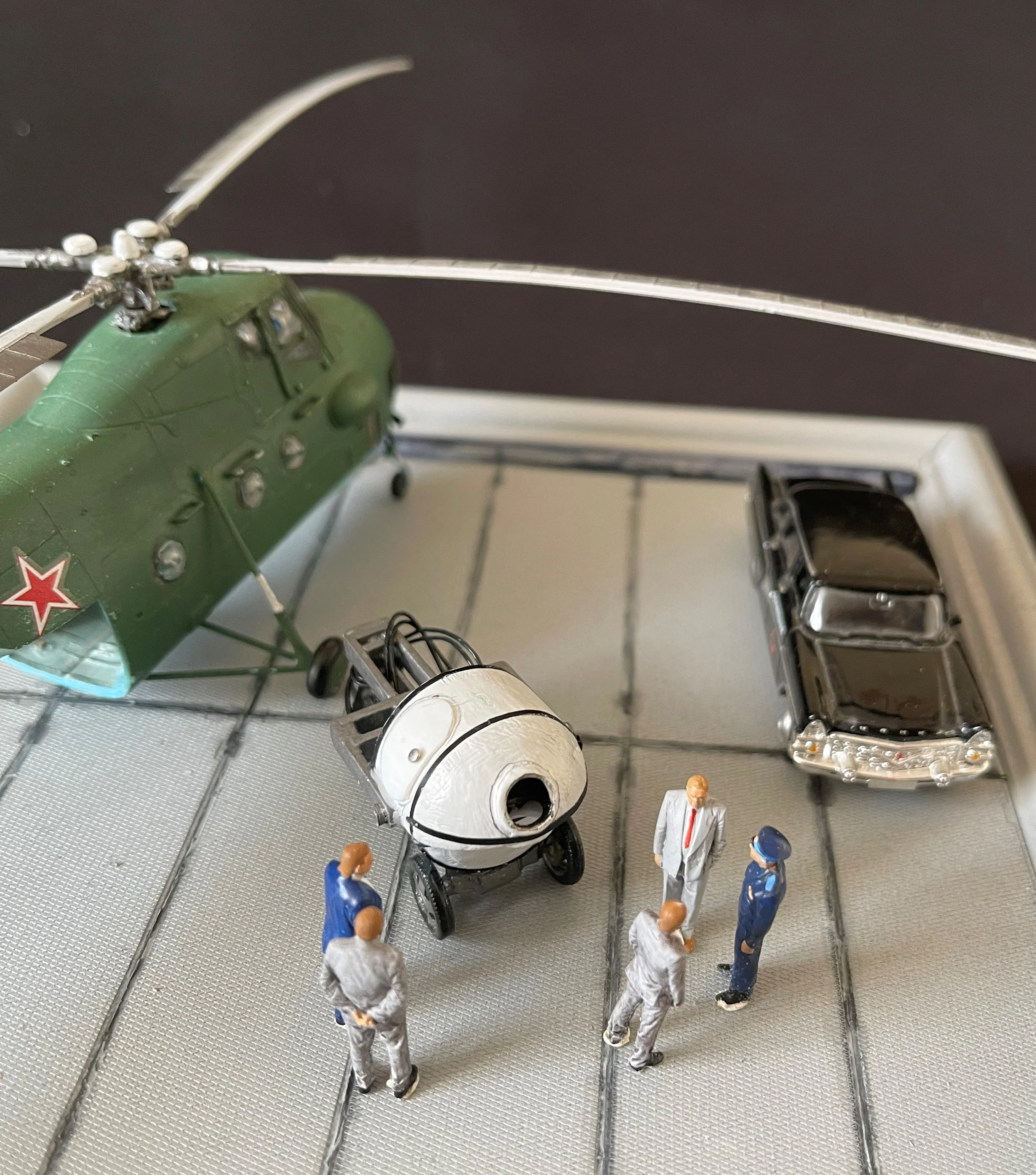

А теперь можно собирать композицию на подставке в хронологии событий. Трактор подвез кабину ЛК к вертолету Ми-4, с помощью которого будет производиться имитация прилунения ЛК.
    70.8 KB · Просмотры: 32
    30.2 KB · Просмотры: 28

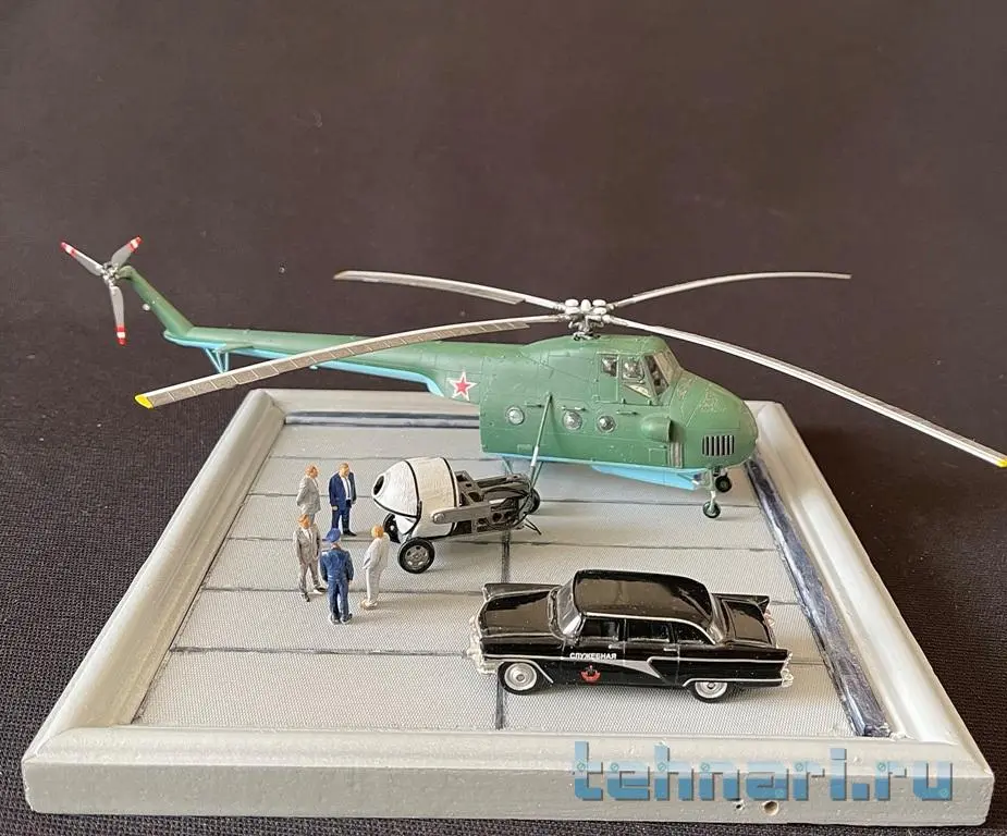

Перед первым испытательным вылетом на аэродром прибыли разработчики тренажера, представители заказчика.
    80.7 KB · Просмотры: 30

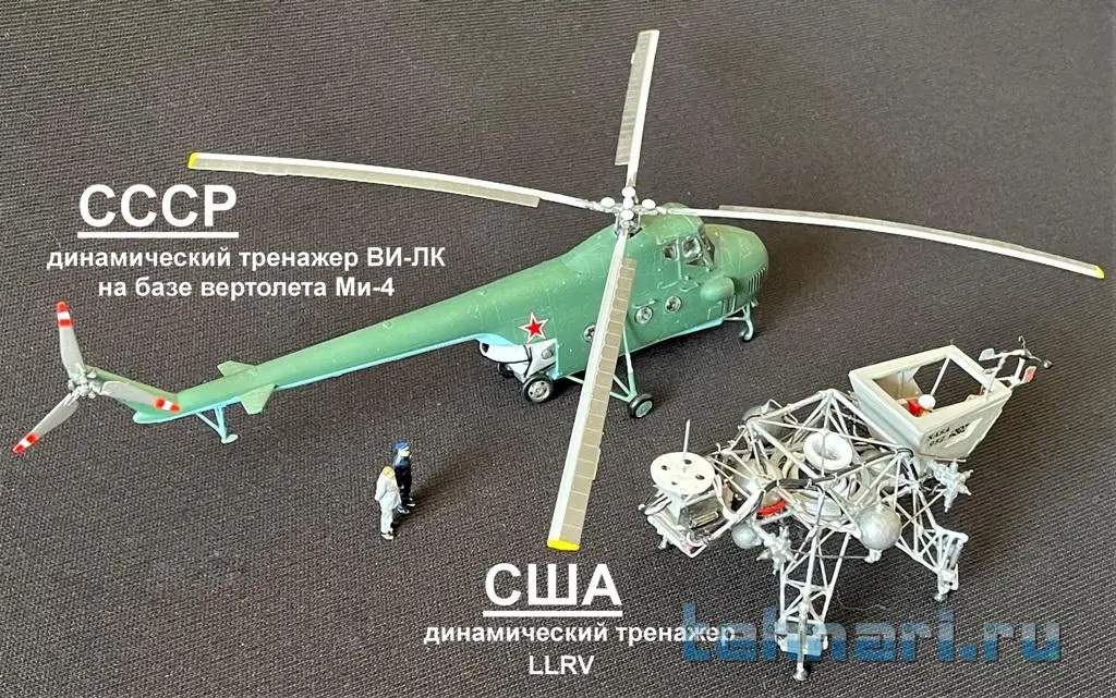

Вот на таких тренажерах производили тренировки по прилунению советские космонавты и американские астронавты. На этом этапе данная работа завершена.
    208.4 KB · Просмотры: 32
    59.3 KB · Просмотры: 23
    162.8 KB · Просмотры: 33
