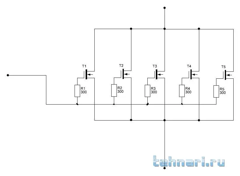

Можно ли подключать полевые транзисторы параллельно?
Если можно то как?
Так -же как и биполярные .
вообще возник, если параллельное включение активных элементов применяется сплошь и рядом
Например в УНЧ, в преобразователях ...

Подключаются элементы, которые при нагревании увеличивают свое сопротивление, часто даже без подбора.
Если наоборот, то при нагревании сопротивление упадет, и весь ток пойдет через один элемент, еще больше его нагревая. Полевик как раз увеличивает свое сопротивление при нагреве и легко параллелится.
Элементы, которые уменьшают свое сопротивление так же могут величаться параллельно, но с соблюдением определенных приемов, что бы равномерно разделить ток. У биполярные транзисторов с нагревом сопротивление падает, посему ставят резистор в цепи эмиттера.
Транзисторы IGBT есть, что сопротивление с температурой растет, а есть , что падает.
Если полевики из одной партии, то обычный разбаланс токов при включении в линейном режиме без выравнивающих резисторов 20-30% в нагретом состоянии,
в холодном в два раза меньше.
Кого это устраивает, можно резисторы не ставить.
В ключевом режиме резисторы не нужны.
