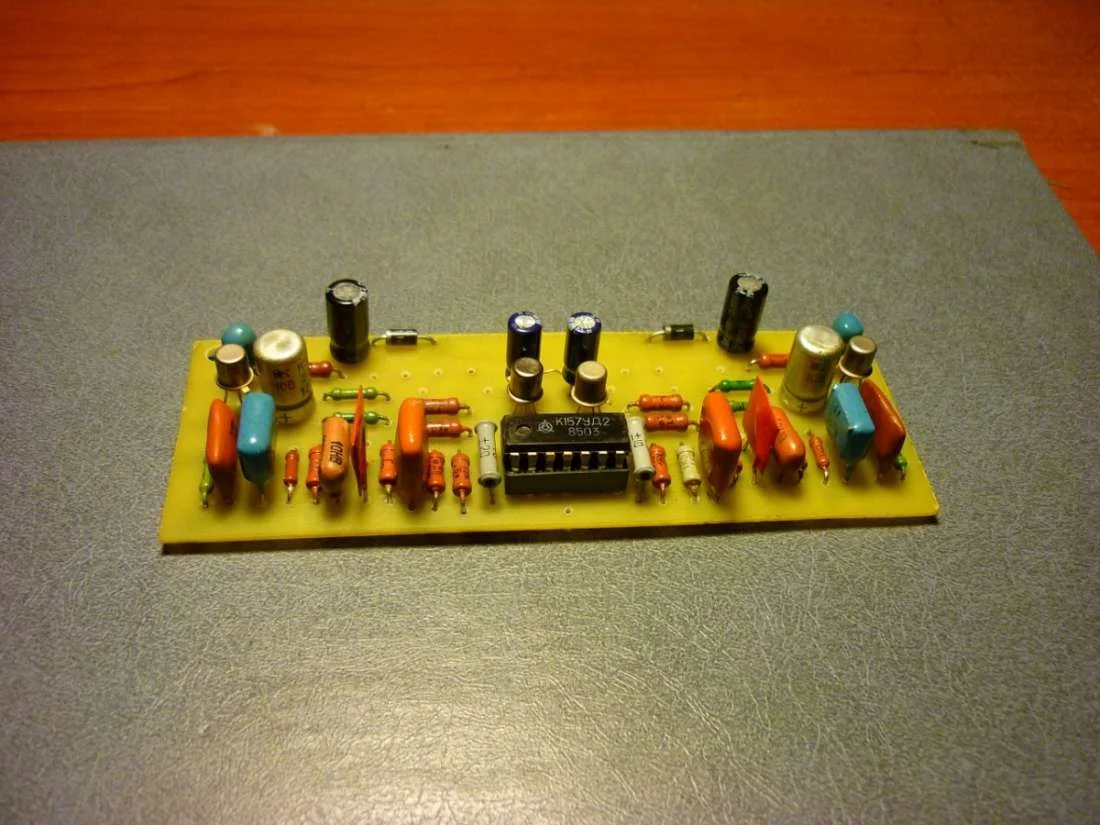

Продолжаем движение..Сегодня собрал и отстроил предварительный усилитель с темброблоком на к 157 уд2а ( ибо у меня их много ). Темброблок пассивный. Входное R - 100 ком. На входе эмиттерный повторитель на кт 3102 б, на выходе линейный усилитель на МС с буферным каскадом . При входном напряжение 250 мв, на выходе получил сигнал 850 мв. Завтра надеюсь внедрить его в корпус, и послушать , как он зазвучит с оконечником.

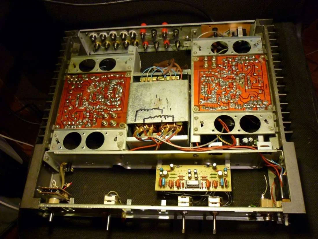

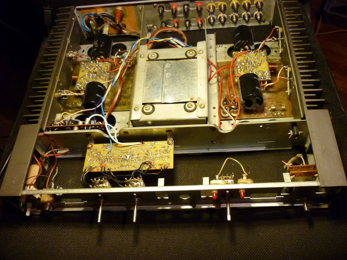

Темброблок вставлен в корпус. Пригодилась так же родная схема стабилизатора от Амфитона. Только она подверглась некоторой доработке. Я изменил выходные напряжения , путём замены стабилитронов. Теперь у меня есть + - 15 вольт. Этим буду питать предусилитель и фонокорректор ММ и МС.

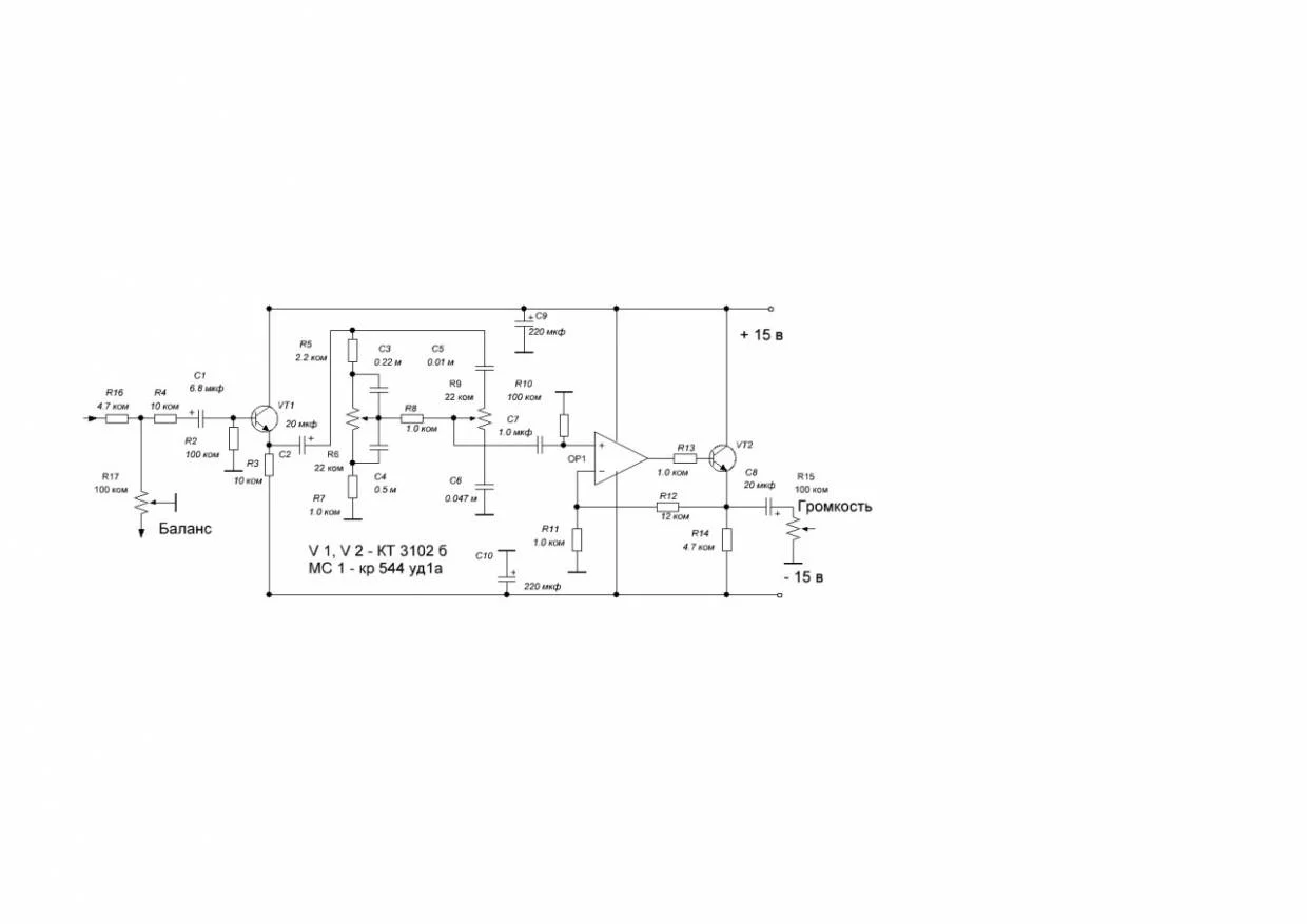

Это схемка из Радио?
Нет. Эту схему я сам придумал. Схема не отличается какой то оригинальностью, и ничего сложного в ней нет. При своей простоте, очень хорошо работает, и не требует каких либо настроек.

R10 нужно увеличивать до 220 кОм как минимум, С2 излишен, R13 уменьшить в два три раза на выходе нужен резистор, на входе ФНЧ.
Мелкие детали помогут немного выправить качество.
И керамику (к 10-17) лучше не применять! Дерьмо приличное! Лучше К-73.., или хотя-бы КМ 4,5,6!
100 ком для R 10 , вполне нормально. Это сопротивление определяет входное R усилительного каскада на МС. Можно даже уменьшить его до 47 ком. На качество , и прохождение сигнала, это никак не повлияет. Стандартное входное сопротивление согласующих и нормирующих усилителей - 47 ком. С 2 убирать не стоит. На эмиттере V 1 присутствует маленькая постоянка, около 1 вольта. R 13 выбран на 1 ком ( стандартная величина ). Предотвращает возможность возбуждения МС. ФНЧ стоит в оконечнике, по этому в предварительном усилителе не используется. На выходе, после буферного каскада , стоит резистор регулирующий громкость. Какой ещё там нужен резистор?

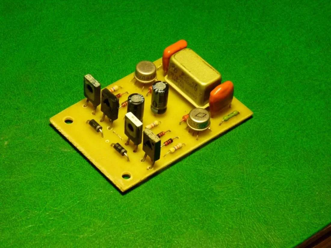

Первая незапланированная неприятность : сгорел один канал. Обозначил себя дымком и торжественно загудел! А так всё хорошо начиналось. Ну делать нечего, пришлось разбираться что и как. МС взорвалась, КТ 315, КТ 814 и КТ 819 - в безнадёжном состоянии без признаков жизни, отправлены в мусорное ведро. Резистор на 200 ом, ну, который возомнил себя барбекью и задымился, почему то стал весить 8.2 ком! Шайтан! С чего бы это ? Второй канал пашет как трактор! Что предпринял, что бы такого счастья больше не было :
1 Поставил в цепь смещения транзисторов V1 и V2 стабилитроны кс 515 а, через резистор 1.2 ком.
2 Увеличил резисторы R8, R9 до 220 ом.
Всё поставил, подключил темброблок и.....Заработало! А как жа? Под композицию ROXANNE дяди GEORGE MICHAEL , я оценивал качество УНЧ с темброблоком и без. С темброблоком сочнее ( как я люблю ). Без - тоже хорошо. Сейчас приступаю к усилителю для наушников. Он будет отдельным узлом в усилителе. Да поможет мне святой Януарий!
