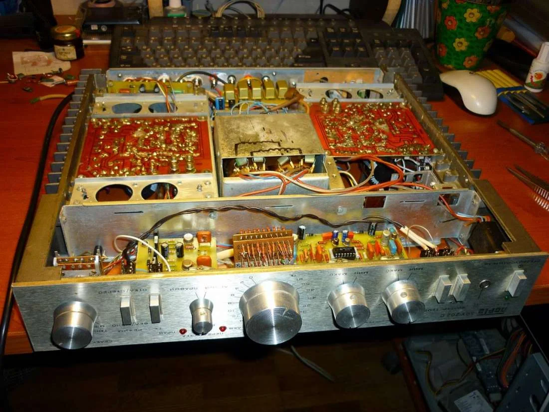

Полная переделка Амфитоныча
валом 553УД1 и УД2...

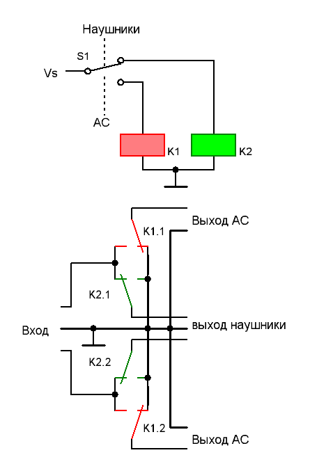

Усилитель для наушников . Идёт отдельным блоком.
Как будет переключаться режим? Если на реле собирать, то получается не менее четырех контактных групп.
http://www.tehnari.ru/attachments/f170/79191d1337167539-iadhaeeth-aoaeue.gif
дим, нафига его вообще переключать? у меня вообще постоянно выход на ухи фигачит, не зависимо включена АС или нет, мне кажется это оч удобным (кстати все совковые усилки так раньше и делали), а так как делают ща: воткнул ухи, нет сигнала на АС меня к примеру это здорово напрягает, я давно мечтаю у себя на рессивере это ликвидировать, но тупо лень матушка не даёт...

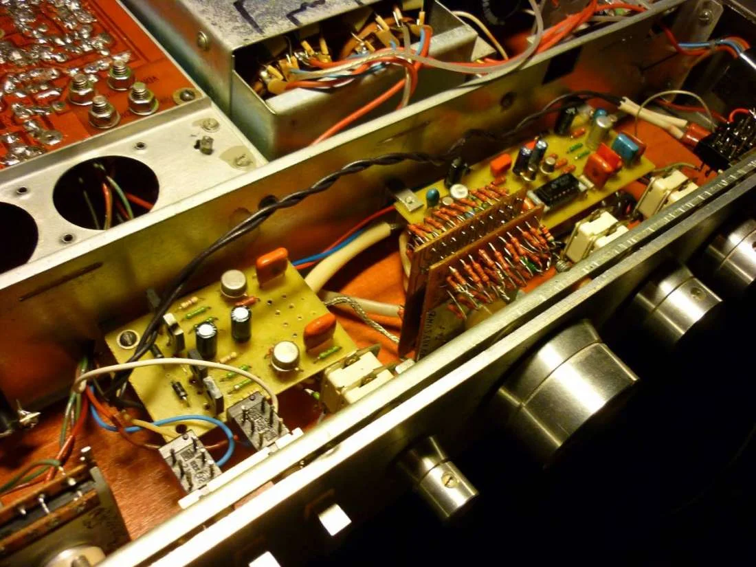

У меня будет коммутировать режимы реле. Оно уже впаяно в усилитель для ушей. Заказчик хочет, что бы была выведена кнопка на переднюю панель. На панели четыре кнопки. Будут следующие коммутации :
1 Усилитель для наушников - усилитель мощности
2 Переключатель фонокорректора ММ - МС
3 Переключение АС. А или Б.
4 Моно - стерео.

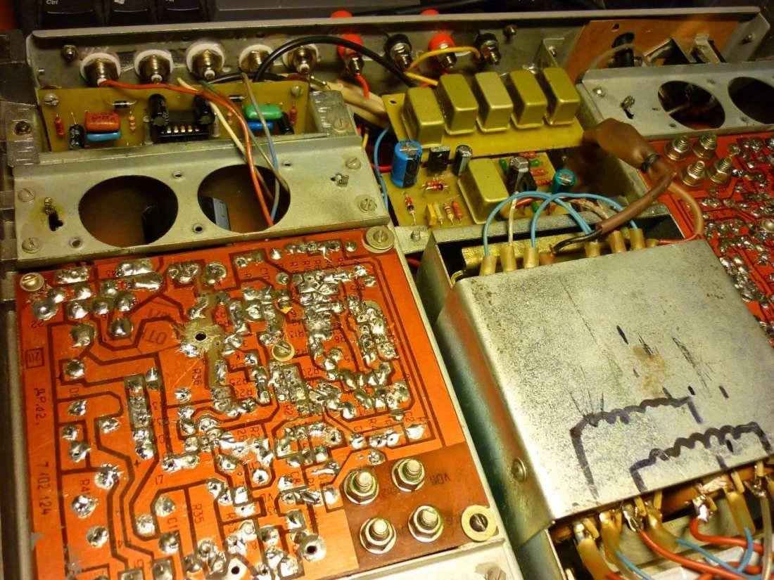

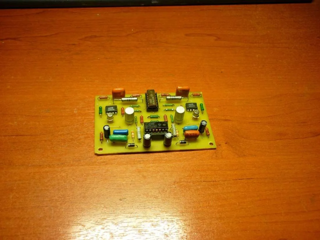

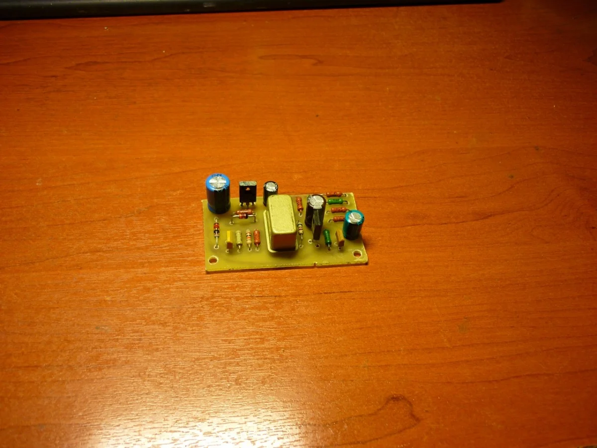

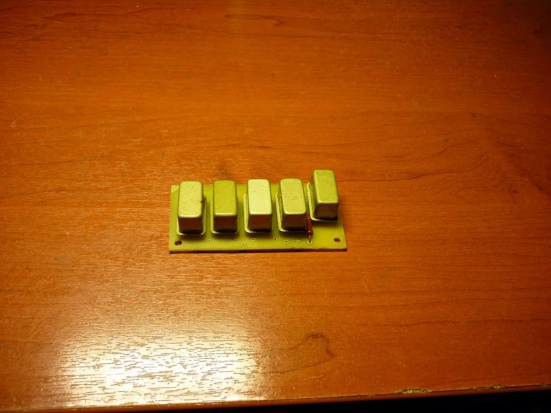

Сегодня закончил собирать последние узлы : фонокорректор ММ и МС, блок защиты и подключения АС, и коммутацию входов. Фонокорректор двухкаскадный. Первый каскад - линейный усилитель с К\У - 45 ММ и 450 МС. Усиливает сигнал до 112 мв. Второй каскад - корректирующий усилитель, усиливает сигнал до стандартного выхода 250 мв. Входное R и К\У устройства переключается при помощи 547 кп 1в. Блок защиты АС собран по схеме от Брига. Схема проверенная, и очень надёжная. Единственное чем я её дополнил - это светодиодный индикатор режима. Входной коммутатор входов выполнен на Реле РЭС - 47. Простенько и со вкусом.

Саша, я так понял, усилитель будет блочный, а соединения между платами будешь разъёмными делать или нет?
Просто спаиваю блоки между собой проводами. Сегодня думаю закончить. А то из - за ремонта в ванной , и поездками на выходные на дачу, что то долго я с ним вожусь!
Всё. Усилок переделан, проверен, отстроен, и сдан в эксплуатацию.

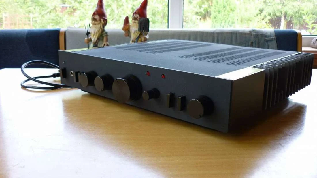

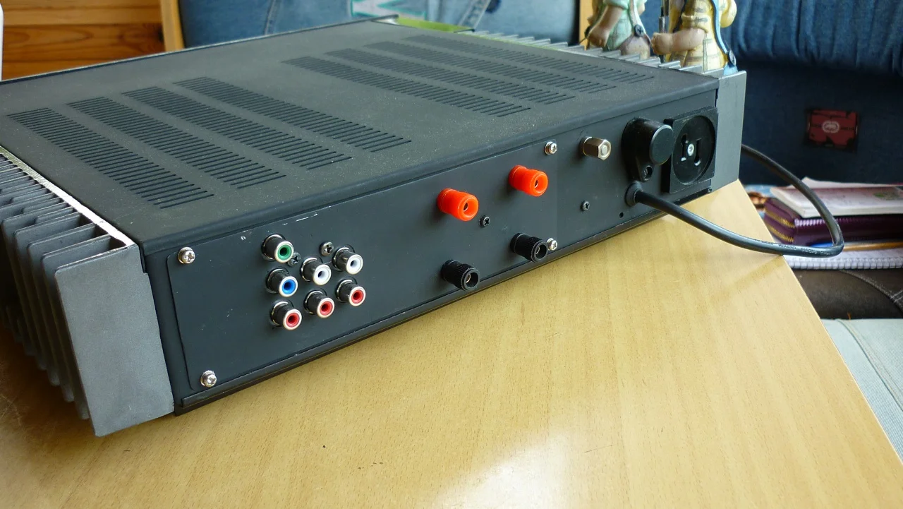

Вот, в итоге, что получилось на выходе.
    85.4 KB · Просмотры: 768
    52.7 KB · Просмотры: 692
    124.3 KB · Просмотры: 763
Молодец! Хорошо вышло
добре, зачёт...а гномы для композиции стоят?:)
А гномы живут в нём теперь.
Грамотно, красиво, аккуратно.

про надписи соглаен..
вот сделать бы красным шрифтом или белым как нить, было б наверно офигенно просто!
но все равно отлично выглядит!
Согласен, ребята, надписей белым шрифтом не хватает! Сам от этого страдаю...Есть у меня белый переводной шрифт, но побоялся,что испорчу. Зато я сделал линейный выход на саб, с регулировкой частоты среза. Вот.
