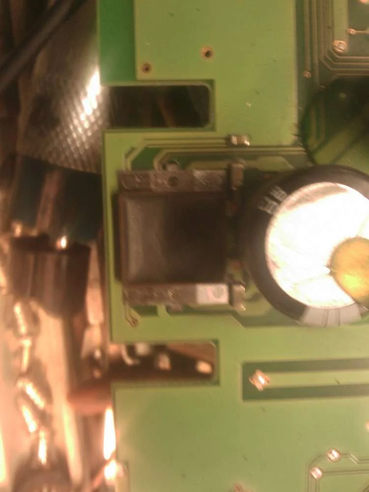

впринципе и я ничего страшного в навесном монтаже не вижу.. больше того, я и сам этим делом грешу.. бывают случаи когда нет возможности сделать плату (просто нужно быстро решить проблемму) вот такой случай к примеру..
усилитель в BMW накрылся, там стоят безкорпусные микросхемы, что делать?
очень просто, ломаем старого донора( любая ненужная магнитолла с 4-х канальным усилком) и впаиваем в родной усилок.. и внешность не портится и парить мозги проводами не надо и бабки тратить на новый усилитель..
и ездит уже год, и нарадоваться неможет..

А я с тобой не соглашусь. Навесным монтажом можно сделать нормальный усилитель, но тут требуется аккуратность, а не так, как на картинке.
