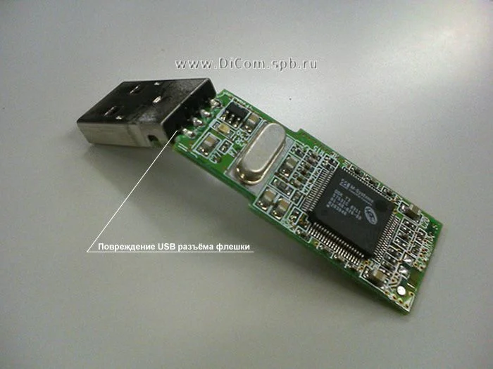

друзья помогите пожалуйста. есть флэшка поломанная . на картинке видно почти так у меня и сломалась . есть ли вероятность того что если буду паять то данные могут потеряться ? slomali-fleshku.webp

Если пайка выводов USB не нарушена, то Технарь прав.
Не пытайтесь придать флешке прежнюю форму!!!
Если пайка неизбежна, то паяйте хорошо разогретым отключенным от электросети паяльником.
После восстановления сразу же сохраните фотки на другом носителе.
