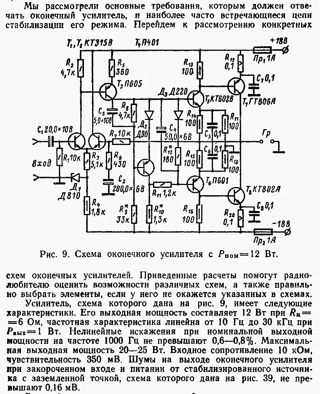

Получится ли усилитель из этих транзисторов?
1)ГТ806Б
2)П605А
3)7ГА4
Миша, какой хочешь усилитель и для чего?
Если для звука, то лучше просто готовую микросхему! ... :)
я хочу усилитель для звука.на микросхеме уже делал.хочу на транзисторах.
Как бы объяснить....
На микросхеме будет звучать ГОРАЗДО лучше чем на транзисторах, при условии что делать его (усилитель) будет новичок.
Чтобы настроить усилитель на транзисторах (с не худшим качеством, чем микросхемный) нужен как минимум осцилограф и генератор.
Если это просто хобби и вам нравится чтото мастерить - программатор вам в руки и безумный простор для творчества....

Вот пример усилителя на твоих транзисторах
