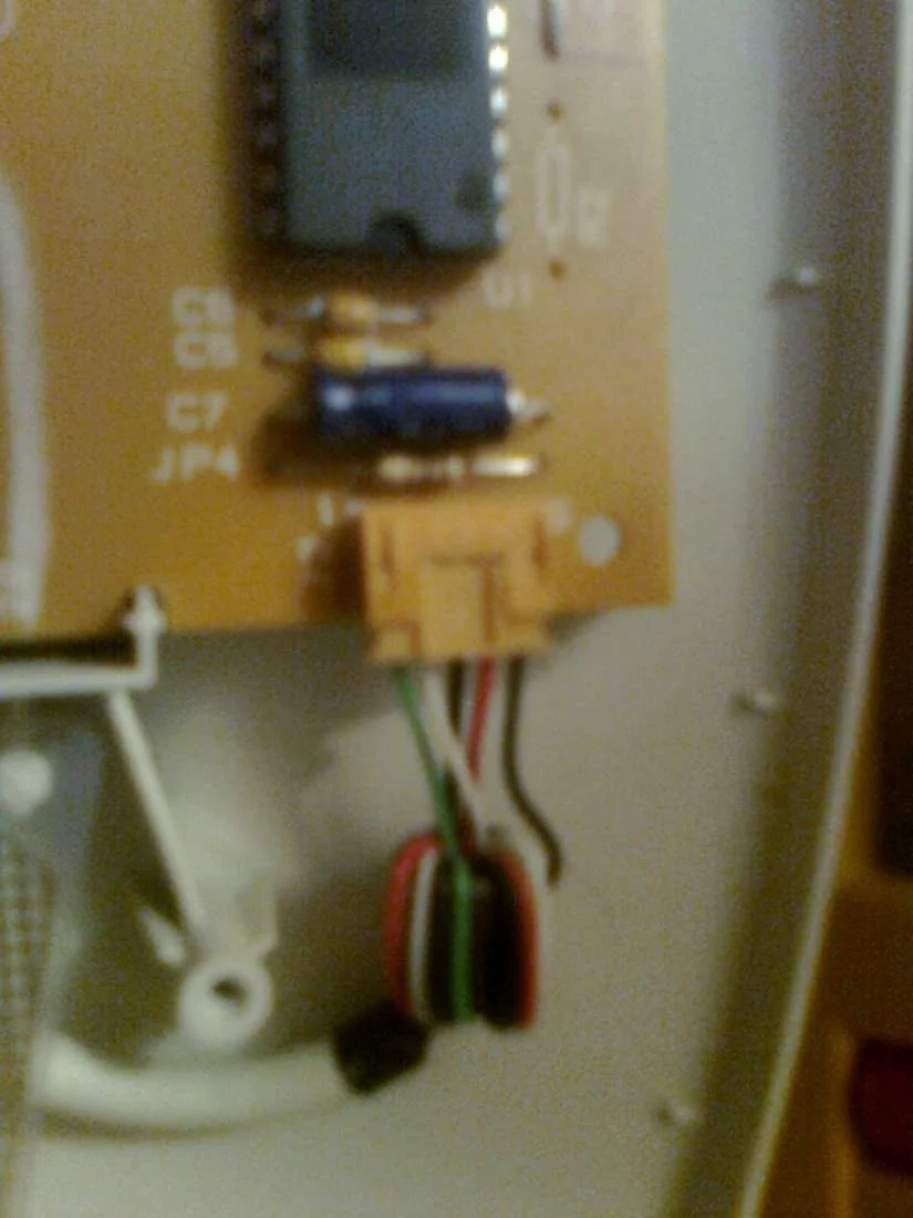

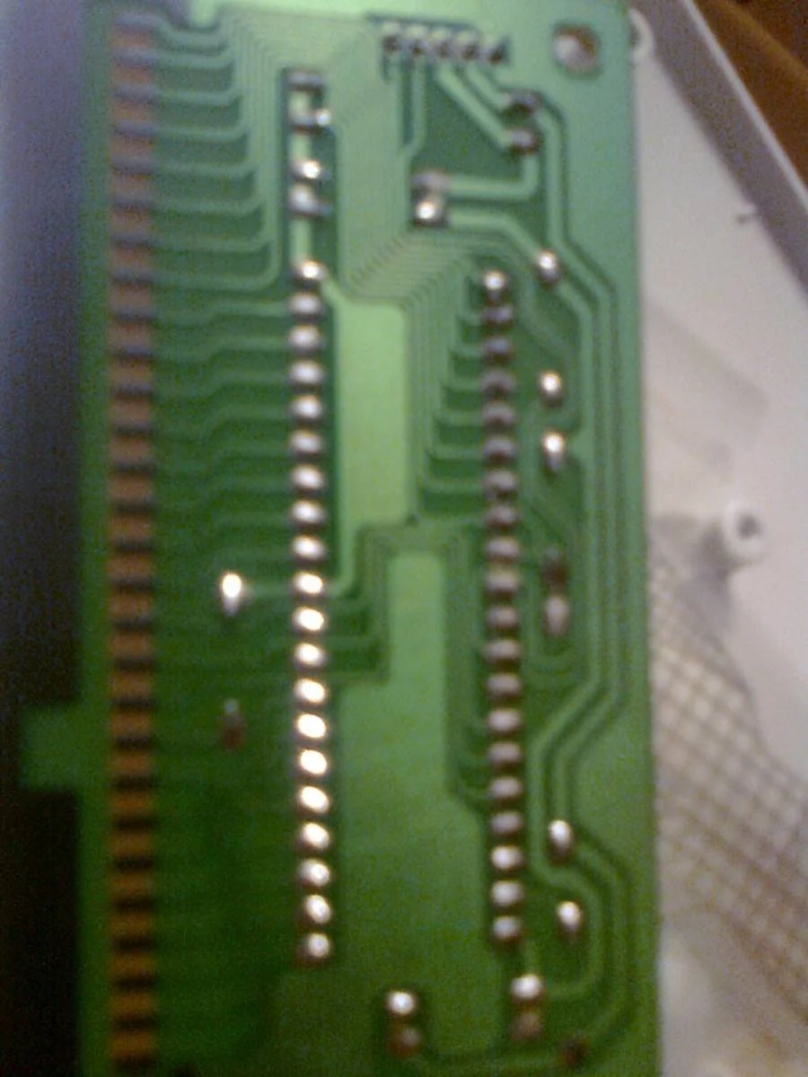

А как определить, какой провод за что отвечает? В смысле где гнд и так далее
Если надо, вот фото платы

зайти на pinouts.ru, оно там есть, и тестером прозвонить с разъема ps/2 до разъема на плате.. вообще с этого надо было начать..
тогда другой вопрос. Почему на плате 5 проводов, а на штекер 4?
зайди в диспетчер устройств-проверь порты подключения клавиатуры и мыши.скорее всего -дрова???
яж говорю,другая клава работает
Пятый это заземление он припаян к металлической оконтовке штекера А разъём прозвони тестером, так будет проще всего.
а как именно прозвонить разьем?
Ну как, включаешь тестер на прозвонку, отключаешь разъём от платы клавиатуры, берёшь оба разъёма и тыкаешь щупами в контакты, где пишит там есть контакт:D
так, а если прозвона нету?
тогда на сопротивление, когда будет 1 то нет контакта, когда будет 000то есть контакт.
