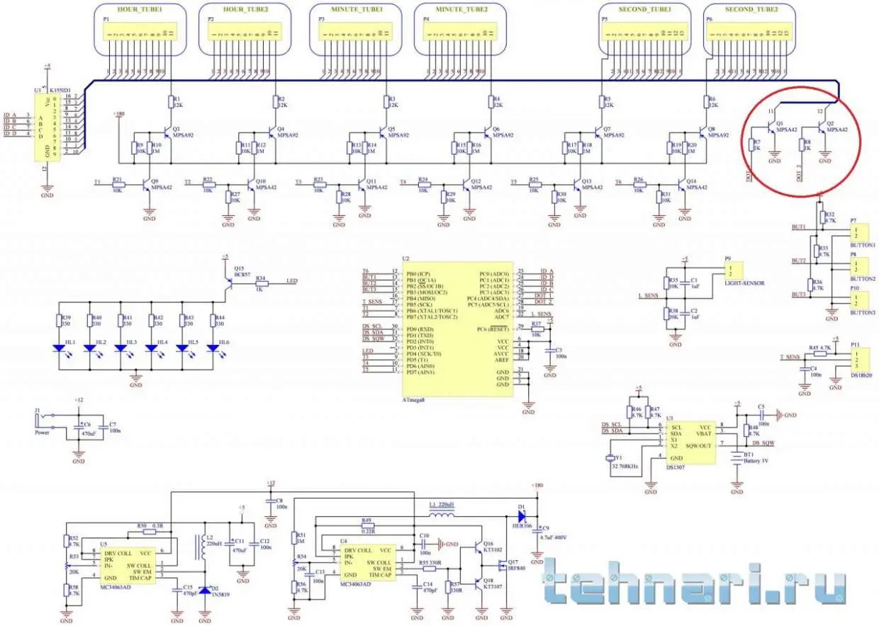

Помогите, дорогие друзья, со схемой часов
Помогите дорогие друзья . На 1 картинке 4.webp не могу разобраться в этой паутине, вроде бы понял куда подключаются выводы на схеме но куда подключается транзистор Q1 и Q2 ?

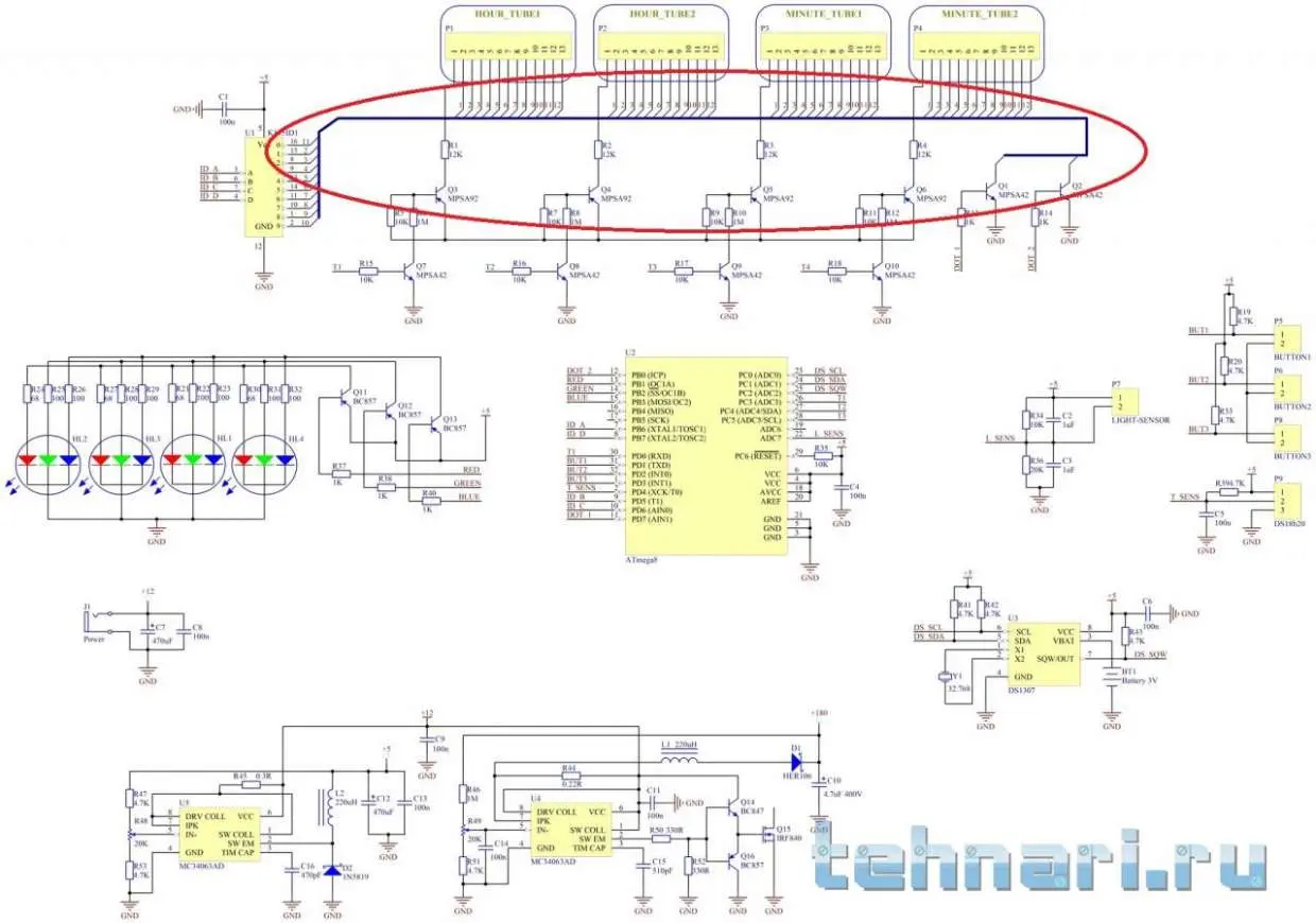

На второй картинке 6.webp точно такой же вопрос и с второй схемой.
Спасибо заранее
Транзисторы подключаются к микроконтроллеру Atmega 8 ноги 27,28 DOT_1 и DOT_2 а управляют они точками на лампе если лампа ин-14 то там запятые на 2 и 13 выводе.

Q1 и Q2 управляют точками.
Во шестиламповой схеме - во втором и четвертом разрядах.
В четырехламповой - не знаю, по идее, там достаточно одной точки во втором разряде.

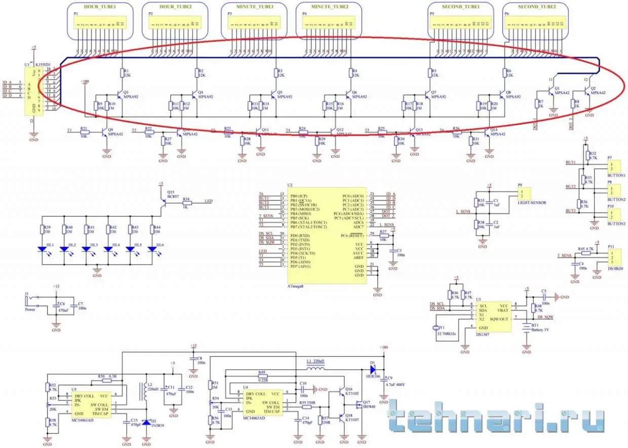

Дорогой друг а если я просто подключу цифры и анод к схеме а точки выкину из схемы 6 новая.webp
6 новая.webpДорогой друг а если я просто подключу цифры и анод к схеме а точки выкину из схемы ??? можно так , просто к схеме к155ид1 подключить только цифры с выводами и подключить аноды и все ???
аааа я понял, если все лампы используются ин 14, то со всех ламп контакты соединяются и идут не на маикросхему а на транзистор Q1 и Q2 , и они будут работать
. Правильно дорогие друзья ???
Немножко не правильно поняли)))
Не обязательно лампа ИН14, микросхема К155ИД1 это высоковольтный дешифратор что-бы не городить кучу ключей на транзисторах используется одна микросхема она управляет катодами ламп а вот транзисторные ключи Q3-Q14 управляют анодами ламп, ключи Q1 и Q2 управляют знаками препинания в лампе так как их нет в микросхеме (в ин-14 это запятая, в ин-16 это точка) Q1 это разделитель между часами и минутами, Q2 это разделитель между минутами и секундами.
Если у вас 4 лампы то Q2 можно не использовать если 6 ламп то Q2 можно оставить.

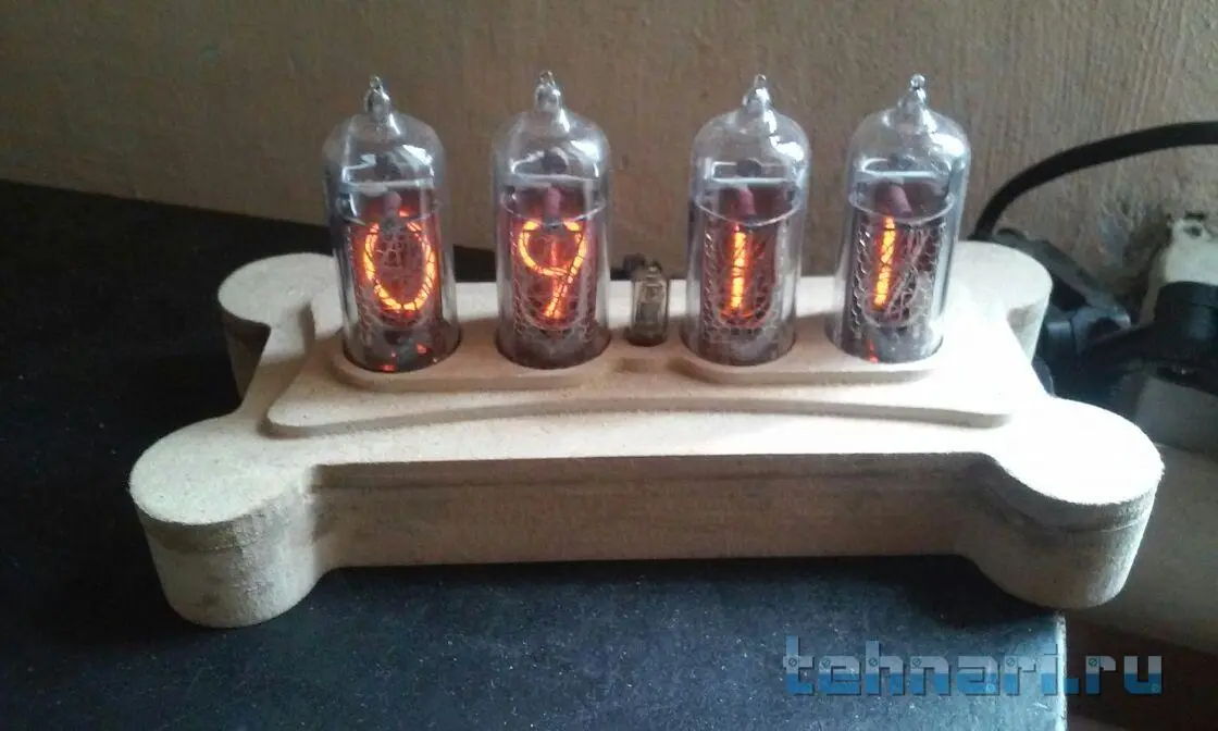

У меня в моей "косточке" Q1 идет на лампу ин-3 маленькая по серединке. Вот она мигает каждую секунду.
Есть такая штука называется даташит
Вот к примеру лампа ин 14 (к примеру).
Вывод 1 это анод,
Выводы 3-12 это катоды (цифры 1,2-0)
Вывод 2 левая запятая
Вывод 3 правая запятая
к155ид1 идет на выводы 3-12, а вот Q1,Q2 идут на выводы 2 и 3 лампы

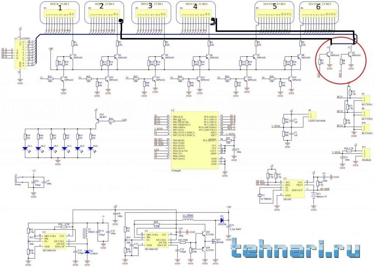

т.е. Я правильно понял , на микросхему идут контакты цифр ! далее анод каждой лампы подключается отдельно к своей схеме состоящей из 2 транзисторов и резисторов. Q1 и Q2 подключаются к к последнем двум (всего 6шт. ин-14) лампам, которые являются секундами. Т.е. одна запятая подключается к Q1 у 5 и 6 лампы , а вторая запятая к Q2 так же 5 и 6 лампы, являющимися секундами .

Эти ключи для делителей соответственно в в 4-х ламповом варианте ключ Q2 не используем а запятые в лампах уже есть.

Я понял что между каждой парой ламп должен быть ключ
И эти Q1 и Q2 подключаются между этих ламп либо к другой не индикаторной лампе или к запятыМ ин-14 ?
Так точно!
Да правильно так и должно быть.
Но я бы посоветовал использовать вместо запятых лампочки ИН-3 они более симпатичнее чем запятая.

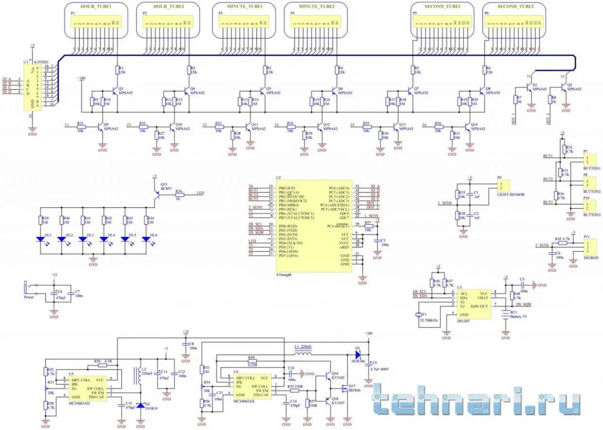

Почитав форумы наткнулся на такую вот запись что вот этой схеме mc282-9 (1).webp не верно нарисована :
Анонимный23 февраля 2015 г., 15:39
R46 - 4,7K, а в первоисточнике 1M
Ответы
RoboC Ua23 февраля 2015 г., 18:42
А еще как в первой, так и во второй схеме неверно нарисована схема ВВ источника(хотя, плата разведена верно).
что собственно не правильно подскажи ?
