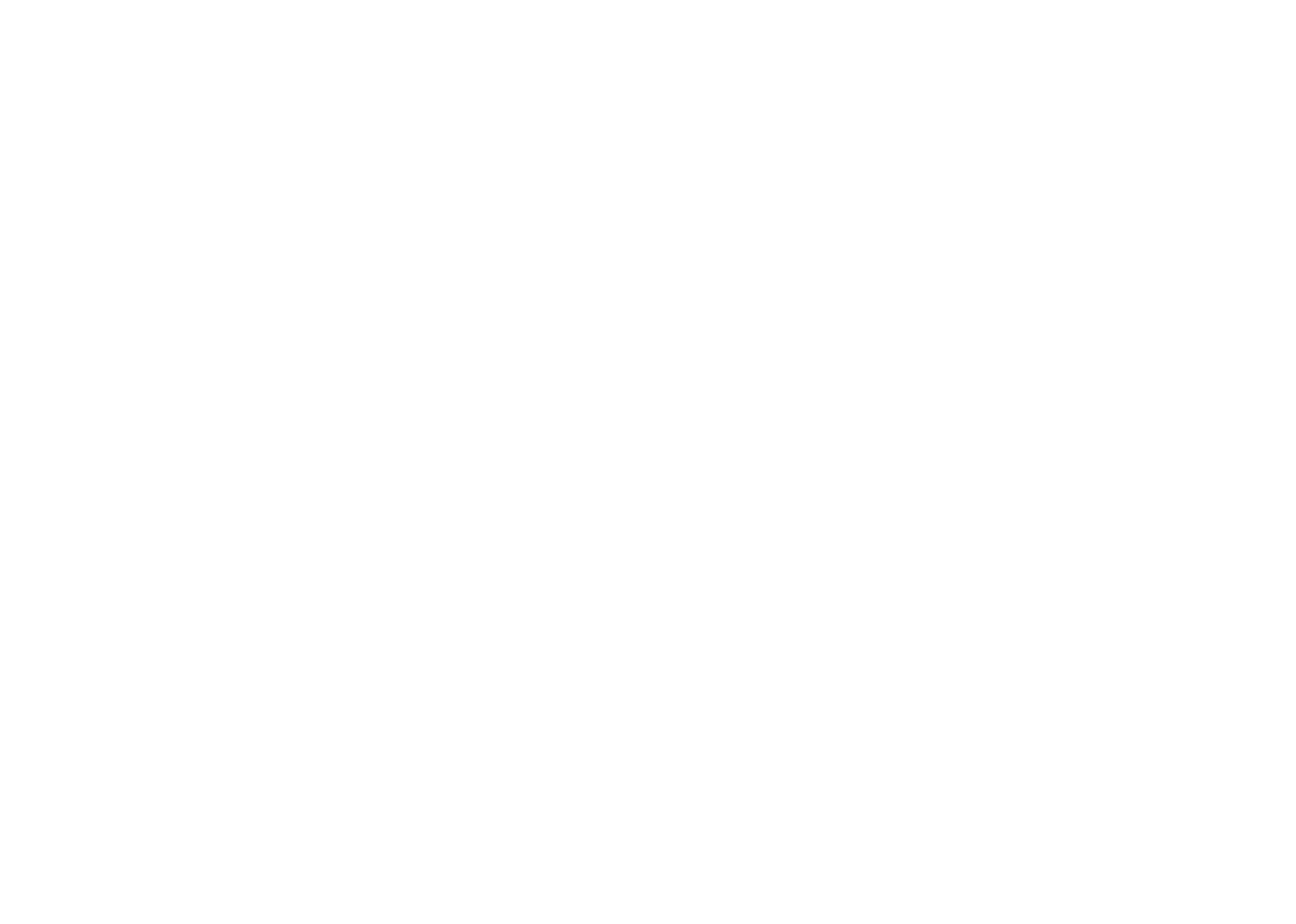

Я так понял вот переделанная и 10000000 % правильная и по ней смело можно собирать схему!!!

Дорогие друзья, помогите разобраться еще вот с чем
1 - оранжевый цвет) Правильно ли я понял схема воле которой оранжевая единица подключается выводом к нижней схеме где 12 В , и все это за питывается от 12 Вольт ?
2 - серый цвет) Правильно что все выводы где нужно +5в подключается все в один ? И правильно понял что если все их подсоединить то подключать отдельно +5 вольт не нужно, а эти 5 вольт образуются от нижней схемы или все таки отдельные 5 вольт нужны ?

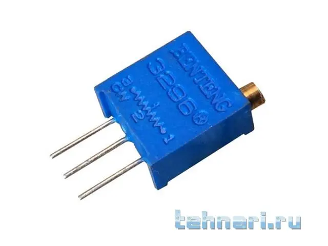

3 - желтый цвет ) 20кОм резистор 3296W СП5-2 можно ли использовать этот ?? img15269_big.webp и как его нужно подкрутить ???
4 - голубой цвет ) Резисторы R39 и R38 именно таких номинала нужно подключить ? или оба можно поменять на 0,33 Ома ??
5 - зеленый ) Правильно ли на схеме расположены 2 диода 1N5819 и HER106 ? Ведь анод идет на землю . И можно ли заменить HER106 на более мощный HER157 ???
6 - красный цвет ) У меня атмега8 в дип корпусе на 28 выводов и вывода ADC7 просто нету, могу ли я просто не добавлять эту схему с фоторезистором ?
7 - фиолетовый цвет ) На этой переделанной схеме у кнопок пропал вывод на землю, действительно так и нужно подключать ???
и последний вопрос касающийся дросселя на 220 мкгн, обязательно ли использоваться не меньше 1 ампера дроссель ????

1 да правильно.
2 все выводы 5вольт соединяются между собой и берутся они с первого преобразователя мс34063
3 да эти подстроечные резисторы использовать можно ими нужно подкрутить необходимое напряжение 5 и 180 вольт.
4 можно попробывать заменить!
5 аналоги Возможгый аналог BYT11-800, BYV36D, SRP100J, UF1005M, UF4005, HER106G, UG1005. А также можно использовать любой ultrafast диод главное по току и напряжению что бы подходил можно больших значений но не меньше
Диоды нарисованны правильно.
6 можно не использовать но надо глянуть даташит на мегу.
7 да все правильно кнопки сидят на одной ноге МК и меряет напряжение все три кнопки по очереди замыкают последовательно резисторы 1 - 4.7к, 2 - 4.7+4.7к, 3 - 4.7+4.7+4.7к дроссель желательно на 1 ампер и выше если меньше он будет грется или сгорит.
