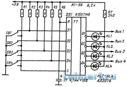

Уважаемые специалисты своего дела, прошу у Вас помощи, так как самому не хватает знаний. Значит вопрос такой у меня имеется выход 12 в., данный ток мне необходимо направить на 4 независимых друг от друга устройства. Данный ток на устройство должен направляться не фиксируемой 4 контактной кнопкой с подсветкой, при этом каждое из устройств включается своей кнопкой. Основное условие данной схемы, при включении одной из 4 кнопок, остальные 3 не должны включатся, а также при включении следующей кнопки предыдущая должна выключаться и не подавать ток на устройство. Для чего мне это нужно. Имеется плата с таймером, таймер запускается при подсчете импульсов, больше импульсов больше время, при включении таймера, имеем постоянный ток, который включается на время таймера, а данный ток в свою очередь необходимо распределить на устройства. И прошу вас в своих ответах не злоупотреблять терминами, так как повторюсь в данной сфере я вообще новичок, разъясняйте на пальцах пожалуйста как это можно бюджетно сделать.

а можно ли сделать так что нажал не фиксируемую кнопку цепь замкнулась, и осталась в замкнутом состоянии, а разомкнулась при еще одном нажатии данной кнопки, или одной из четырех. Применительно к моей схеме важно чтобы кнопки были не фиксируемые но при этом замыкали цепь, до ее размыкания другой кнопкой, вот как то так. Планируется использовать вот такие кнопки DSC08397.jpg

Лови!
И еще одна это лишена проблем с дребезгом и двойным замыканием выходов.
понять бы, что означают все эти символы, и какие компоненты мне нужны
Там же написано DD1 микросхема к155м8 r1-r8 резисторы сопротивлением 6,2 килоома HL1 - HL4 нагрузка в виде светодиода, можно поставить 5ти вольтовое реле и коммутировать лампочки 220 вольт.
Во втором варианте схемы три микрухи и до 8 кнопок и 8 нагрузок.
Если это для вас сложно ставте галетный переключатель.
Вот назначение выходов и номеров ног микросхемы 155тм8

Да продаются микросхема 23 рубля резисторы 100 штук 30 рублей светодиод 4 рубля реле 5 вольт 40-100 рублей
суммарно бюджет 250-300 рублей
Любая зарядка для телефона хватит с горой!
