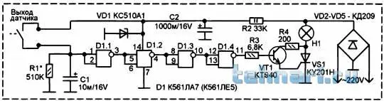

Помогите найти решение
В этой схеме постоянно при включении начинает гореть резистор R4
Что можно сделать?
    15.4 KB · Просмотры: 220
при каких обстоятельствах это стало происходить, раньше этого не было?
я эту схему недавно собрал
Включаю ее в 220в при этом включается свет на лампочке и начинает выгорать(дымится) резистор R4
Тиристор проверяли?
я незнаю как но транзистор открывается через колектор и подает минус на лампу из за чего она загорается
его меняли на такой же все равно та же ситуация
попробуйте поставить резистор большим номиналом чем этот, где нить 1 кОм
