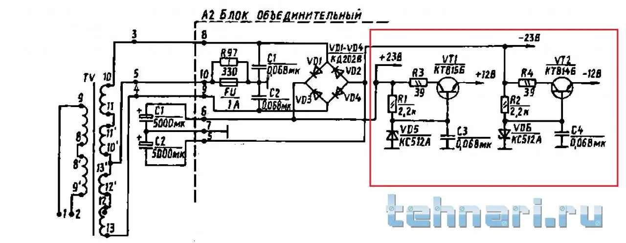

Помогите нарисовать часть платы для Вега 10У-120С
  • Автор темы Автор темы lunjov

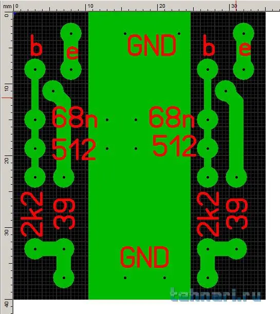

Посмотрите так должна выглядеть плата по моей схеме или я где-то тупонул?
    12.4 KB · Просмотры: 288
А вот схема по которой рисовал, что-бы не возвращаться на первую страницу.
    43.9 KB · Просмотры: 4,130
Повнимательней с резисторамиtehno015
Да и вообще бардак!
А Вы мне можете помочь с печатной платой?
Я уже не говорю о том чтобы нарисовать мне ее в спринте, набросайте схематически где какой элемент должен быть и какая дорожка куда должна идти
Очень Вас прошу помочь!!!!
Попробуй на этой печатке, схема симметрична, поэтому полярность выберешь как будет удобней или подкорректируешь как надо.
    32.7 KB · Просмотры: 73
Вот то что мне было нужно!!!
Уважаемый большое Вам человеческое спасибо.
Также благодарю всех кто принял участие в помощи.
