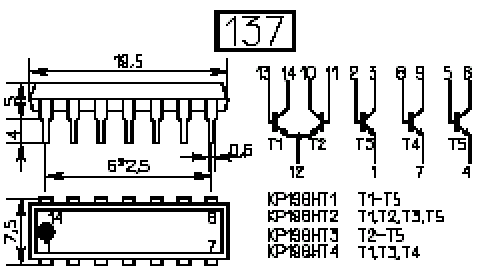

КР159 это не матрица. Это набор транзисторов.
И, таки, микросхема представляет собой матрицу из двух n-p-n транзисторов (для построения дифференциальных усилителей)..
Только не они применялись
в кассетных магнитафонах для привода электродвигателя тоже такие применялись (4 транзистора, в корпусе 14 DIP).
а серия КР198.
Да и не привод, а РЧВ - регулятор частоты вращения, называлось.
