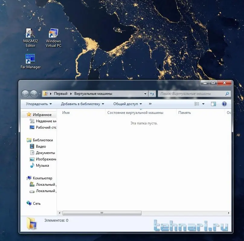

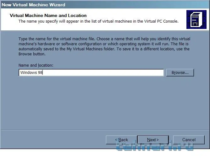

Microsoft virtualpc, жму на значок windows virtual pc открывается папка, мне там нужно создать папку? у меня установлен masm 4.0f в версии пишет, вчера скачивал с источника, со штатовского зеркала. мб посоветуете другой или этот вполне подойдет?.

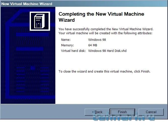

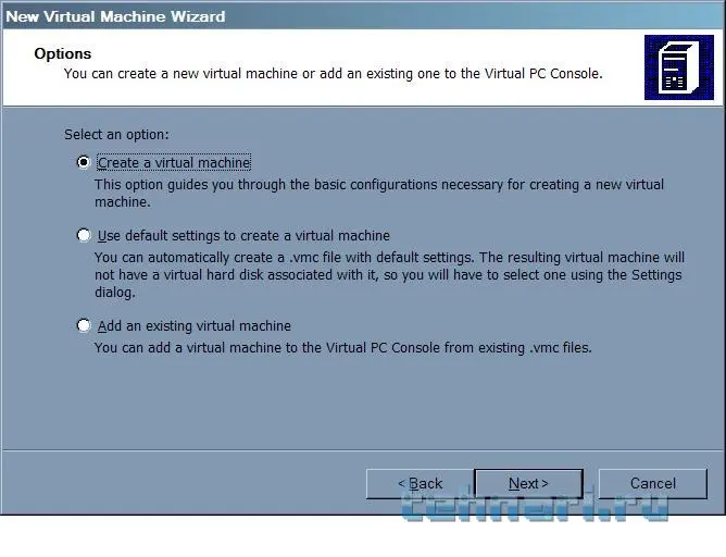

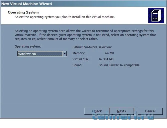

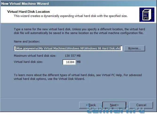

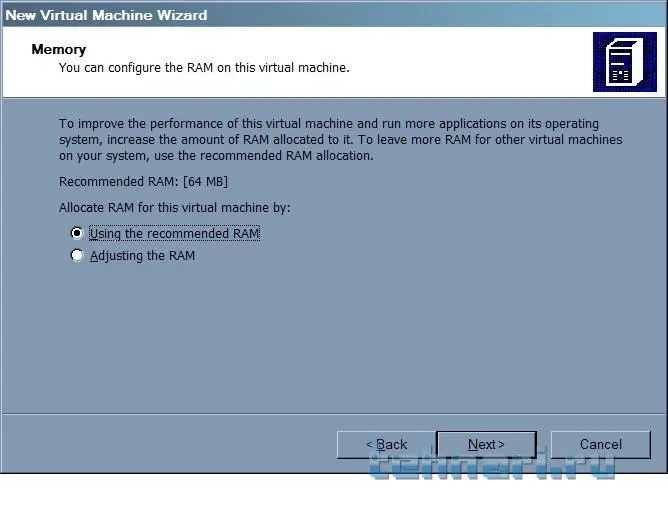

Создаём виртуальную машину. Называем её Windows 98, тогда на автомате настраиваются часть параметров ;)

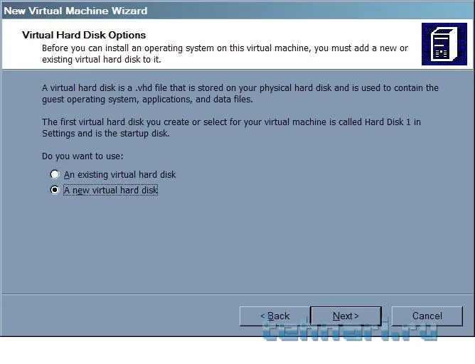

Когда предложат выбрать существующий виртуальный винчестер или создать новый, выбираем создание (пятый скриншот).

В консоли у нас появляется виртуальная машина.
Запускаем её.
А вот тут уже возникают некоторые сложности.

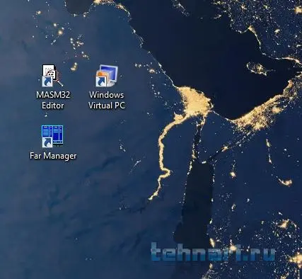

для начала у меня такого окна не появлялось, дистрибутива нет, можно загрузить windows xp mode. а того что ты прислал на скриншотах нет.
еще вопрос а со съемного накопителя, скажем в 16 гб пойдет?
Тогда показывай скриншоты того, что есть.

вот скриншоты, там же адрес электронной почты
