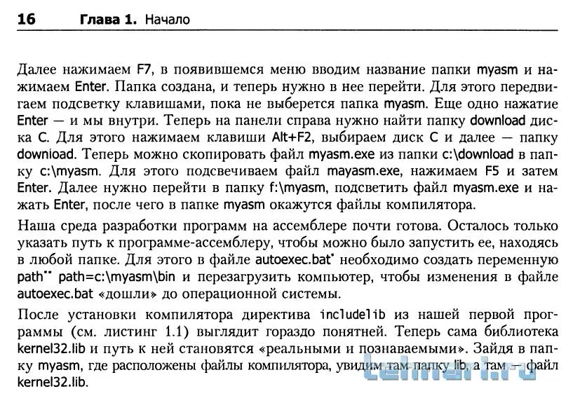

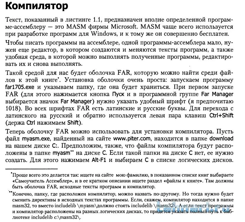

вот из книги два скриншота, файл получил огромное спасибо
    134.5 KB · Просмотры: 94
    91.4 KB · Просмотры: 131
