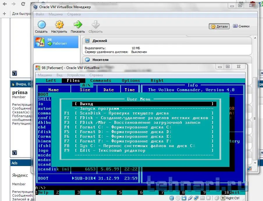

В каталоге UTIL лежит урезанный до предела VC 5.01.023 от 1996 года, а в каталоге UTIL\VC - 4.99.08 от 2000 года с поддержкой длинных имён, в том числе в DOS-режиме, если запущены соответствующие драйверы.
Кастомизация меню в Волков-коммандере элементарна, в том числе возможно создание многоуровневых меню, автоматизация работы с расширениями и т.д.

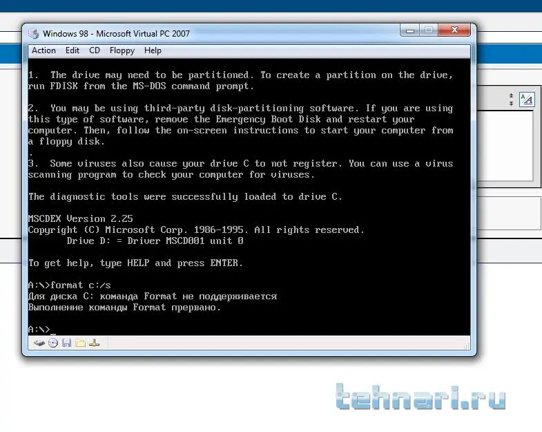

правильно сделал?что дальше? форматировать?через format c:/s?

попробовал что то не хочет...

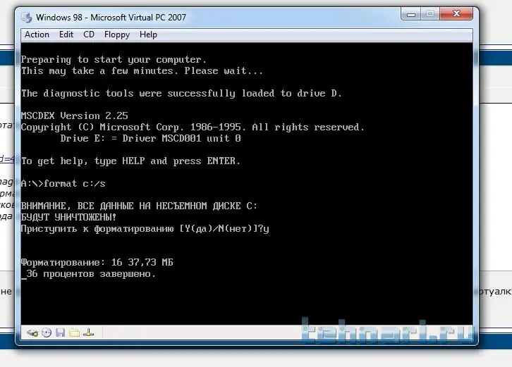

Prima, правильно все?
    28.2 KB · Просмотры: 130

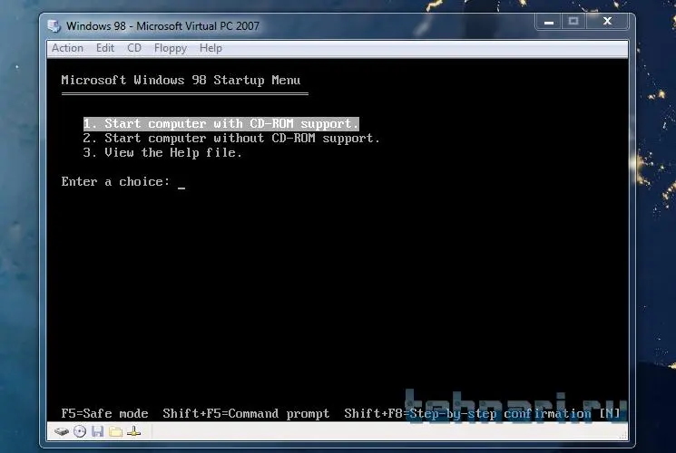

а куда копировать папку Util и Win98?в папку где храниться виртуалка?
правильно все?
Да.

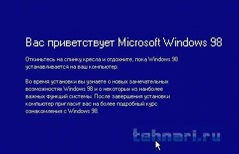

Команда "E:\UTIL\VC", если создан один раздел, запустит Волков коммандер.

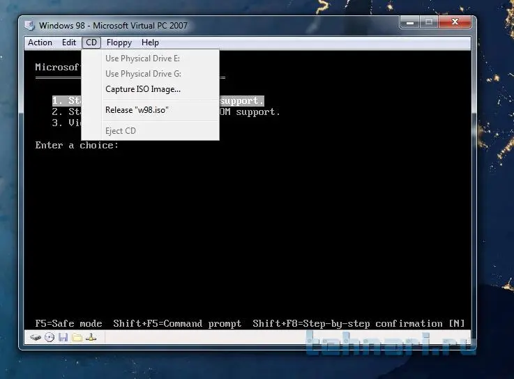

Копируем UTIL и Win98 на С:, извлекаем из виртуального привода образ компашки и снова перезагружаемся.
Команды
cd win98
setup
Остаётся откинуться на спинку табуретки и ждать устоя пива.
Всё это проделывается именно в окошке виртуальной машины, то есть диск С: подразумевается тот, который в предыдущем посте форматируется.

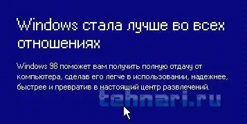

Спасибо!Ностальгия)

все установил, дальше far manager и masm установить?

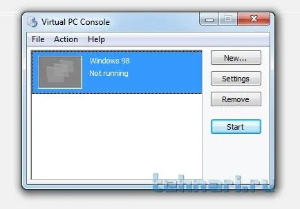

Сначала лучше Action > Install Virtual Machine Addition.
С ними потом удобнее работать. А потом всё что угодно. Обычная средненькая машинка с 98. Я вот сейчас на ней UFO2 запустил )))

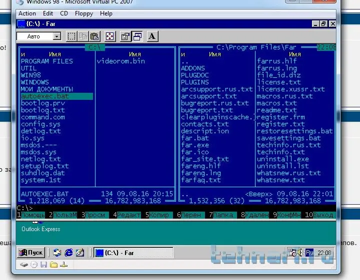

сделано!подскажи как правильно настроить far и masm, и какие версии.Заранее спасибо!
FAR лежит на образе, ставишь по сути любой из трёх.
Для настроек запускаешь по очереди оба reg-файла из той же папки.

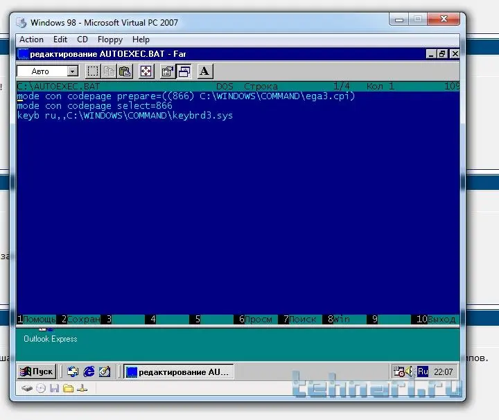

В autoexec.bat дописывешь к строке PATH ";\c:\UTIL"
Ассемблер - четвёртый не качал, да и сборки бывают разные. Скорее всего надо просто запустить setup.

Лови.
Просто замени имеющиеся.
Попутно там удаляются при перезагрузке временные файлы.
