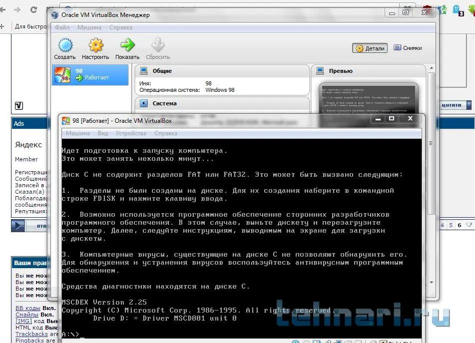

К сожалению, Windows Virtual PC действительно не желает работать со старыми версиями.
Всё установилось, "Идёт подготовка к первому запуску"...
И с виртуального диска исчезает загрузочный раздел.
Устанавливай https://www.microsoft.com/en-us/download/details.aspx?id=4580
Дальше по тем картинкам, что уже дал.
При первом запуске в заголовке окна жмём CD > Capture CD image и выбираем мой светлейший образ ;)
Далее запускаем fdisk, создаём раздел, перезагружаемся, форматируем его format c:/s.
Команда "E:\UTIL\VC", если создан один раздел, запустит Волков коммандер.
Копируем UTIL и Win98 на С:, извлекаем из виртуального привода образ компашки и снова перезагружаемся.

А сколько примерно нужно под раздел места?format c:/s и диск C не форматнется после этой команды?или только создаст загрузочные файлы ms-dos?спасибо, виртуалку установил.
Я обычно беру 8 Гб, сама она, если делать как я показал, ставит 16 Гб. Диск по умолчанию динамический, то есть на твоём реальном винчестере он занимает места чуть больше, чем показано занятого в виртуалке. По мере заполнения виртуального диска растёт и его образ, к тому же можно делать снимки и использовать откат, это занимает дополнительное место, но позволяет моментально отменить изменения.
Форматируется диск С: виртуальной машины, с реальным ничего не случится. Разумеется, команды надо набирать именно в окошке виртуальной машины.

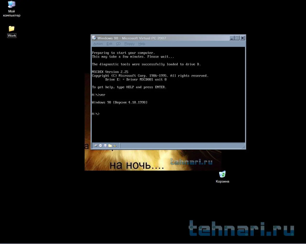

ТС хочет потренироваться в DOSовском ассемблере, а стоит у него W7x64. Я предложил поставить виртуалку под 98 и работать в ней.
P.S. Пжалста, проверь, качается образ 98?
У меня без проблем подхватился.

И вот она, чистая ДОС в чистом окошке виртуалки, создание которой я подробно описал.

Мне вот так больше нравиться.
А чем оно отличается?
Просто у тебя ещё не разбит диск, а у меня он уже разбит и, открою секрет, даже отформатирован.
И всё это сделано при загрузке с выложенного мной образа.
