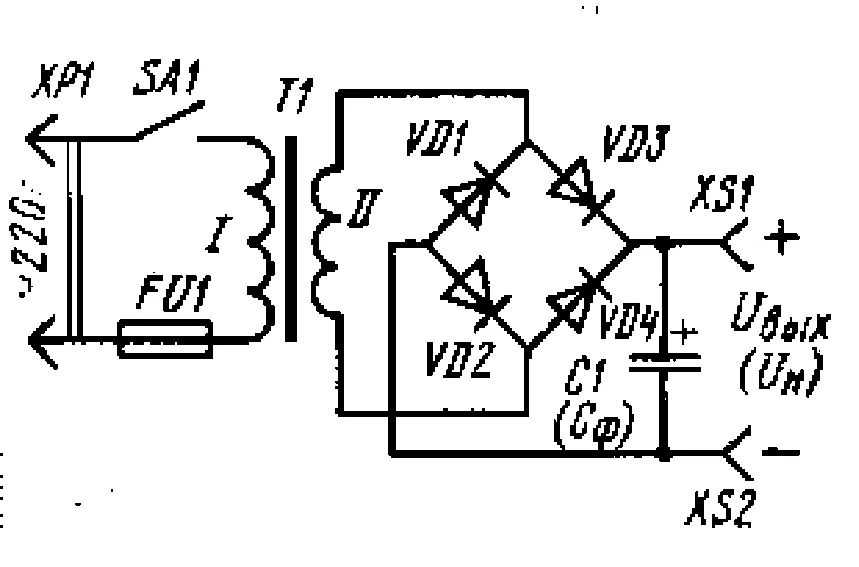

Можно от такого блока питания:
А какой тут конденсатор стоит?
Эл.конденсатор 4700 на 35в так?
3...5 ампера мост диодный тут ясно.
Блок питания тда15хх это сам трансформатор или что?
...или что? - БЛОК ПИТАНИЯ это и трансформатор и выпрямитель и фильтр

да там схема 3 элемента
Транс 10,5 вольт 5А
диодный мост на 10А, не меньше 20вольт
кондёр 10000мкф 25Вольт
