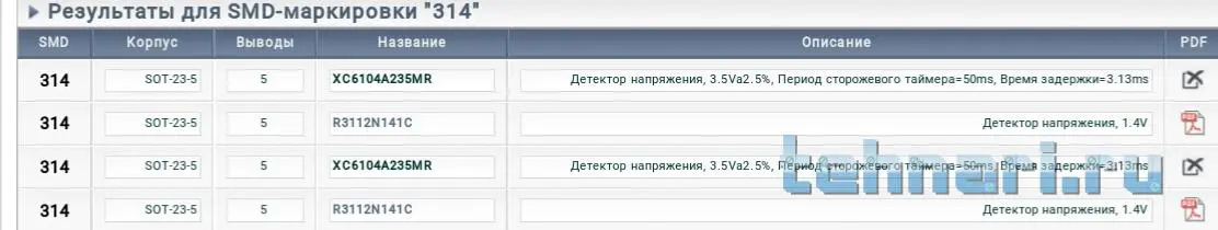

помогите опознать деталь, стоит в полетном контроллере mateksys f411

Возможно что это то, что на картинке. А возможно что и нет :)

если кому-то надо, то это 3.3v LDO, но проблема не в нем, а в умершем stm32f411 из-за которого он и грелся..
