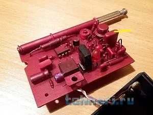

Возможно. Тогда логично предположить, учитывая область применения, что на ней собран какой-нибудь генератор ШИМ, сигнал от которого подаётся на вход передатчика.
Схема устройства слишком проста, судя по фото внутренностей, чтобы там присутствовал микроконтроллер или какие-то логические элементы. Кнопка, скорее всего, выполняет единственную команду
Ага. Кнопка просто включает передатчик. А вот уже на стороне приёмника стоит устройство, которое при появлении в эфире сигнала переключает следующую команду. Одно из таких, что я встречал в советских детских игрушках, представляло собой по сути командоаппарат вроде поворотного переключателя на мультиметрах. При появлении сигнала храповой механизм переключал его в следующую позицию.
