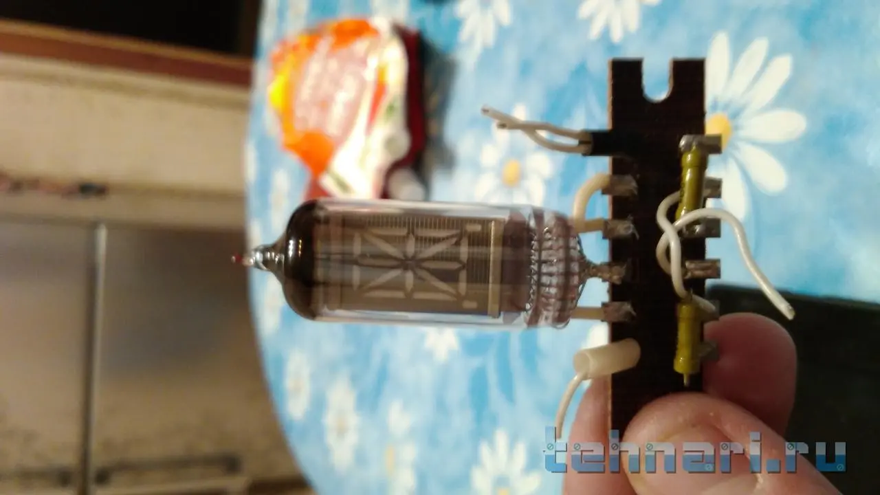

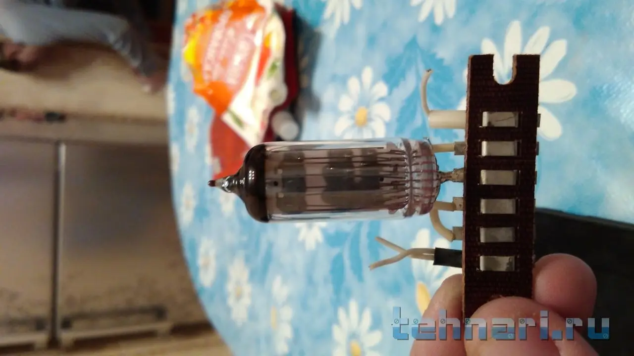

Всем привет! Кто может подсказать, что это и как это можно использовать?

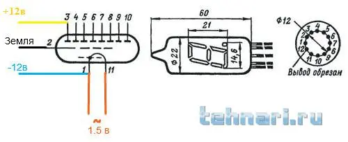

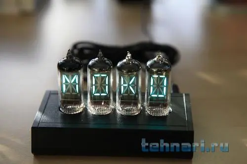

Полагаю ИВ-17 - вакуумный люминесцентный индикатор, использовать можно например так
хорошо, спасибо!) только как ее подключить? на нее описание нашел, но так и не соображу(
Точно так же как подключается любой люминесцентный индикатор.

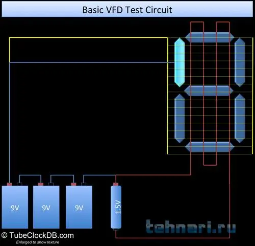

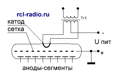

Вот схемы включения и схема проверочного прибора для индикаторов на батареях.

Спасибо всем огромное! Только вот еще вопрос. Подключил от 1,5 батарейки, 9 вольт подвел от Лабораторного ИП. Кроме сегментов горели еще и две нити. Это нормально?
Это накал индикатора, светиться не должен от 1,5в, тем более, что по даташиту напряжение накала 2,6в.
