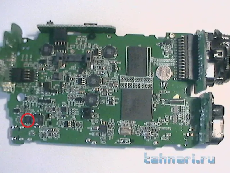

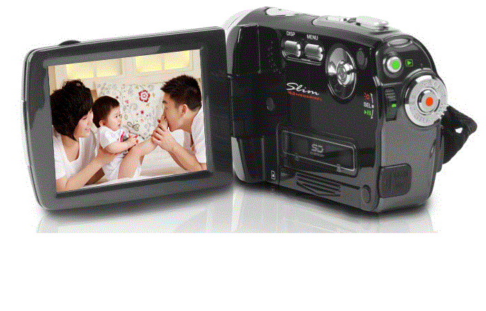

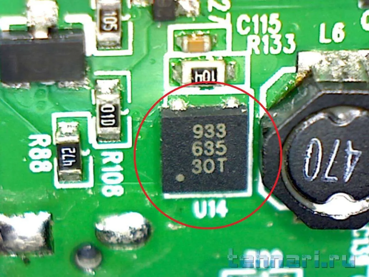

Здравствуйте! Китайская видеокамера Digital Video Camera DVH 592 II,не могу определить ,что за деталь , 933 635 30T,желательно найти схему!
Фото самого агрегата, платы и детали (в хорошем качестве) в студию. А потом крутим-вертим ̶б̶а̶р̶а̶б̶а̶н̶ фото и будем пытаться отгадать ̶ч̶т̶о̶ ̶в̶ ̶ч̶е̶р̶н̶о̶м̶ ̶я̶щ̶и̶к̶е̶ деталь
Камера Digital Video Camera DVH 592 II,в сети также встречалась под названием Sony CX 100.По работе в форумах опыт работы 0,может сначала что то не получится.На плате маркировка - VZ513-MAIN-V1.1-RF, Slo E 234 156 SL – M 94v – 0 5009.

Судя по тому, что рядом расположен дроссель, это ШИМ-контроллер.
А с чего вы решили что он мёртвый? На дросселе есть какое напряжение?

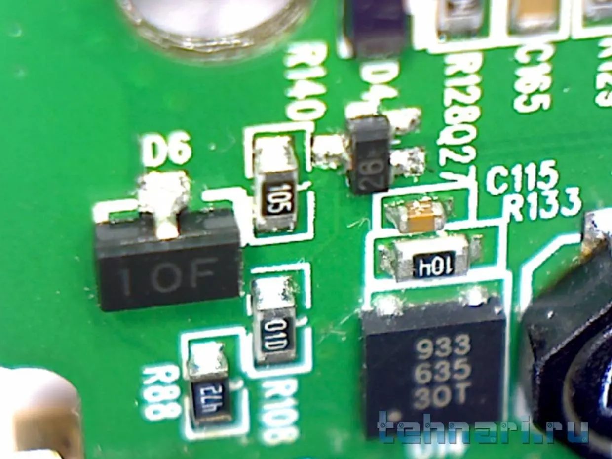

Что бы сказать точную модель детали нужна схема. А пока я рассуждая по виду и надписи попытался прогуглить, что это есть. Прошу меня простить если неправильно я сделал вывод. Да и хорошоб знать сколько ног снизу детали.
Если одна:
1. Выяснил что означает компонент U - преобразователь
2. По сайту-базе пробил маркировку смд компонетка и глянул на кол-во ножек вот что получается
Если смотреть по базе маркировок смд:
"30T"- TK71430S:TK71530AS:XC6104A125MR - Мне кажется какой-то из этих
"635"- R1114N351D:TK11635N:TK11635NT
"933"- R1124N331D:XC6113A434MR
P.S Если неправильно мыслю то прошу меня исправить

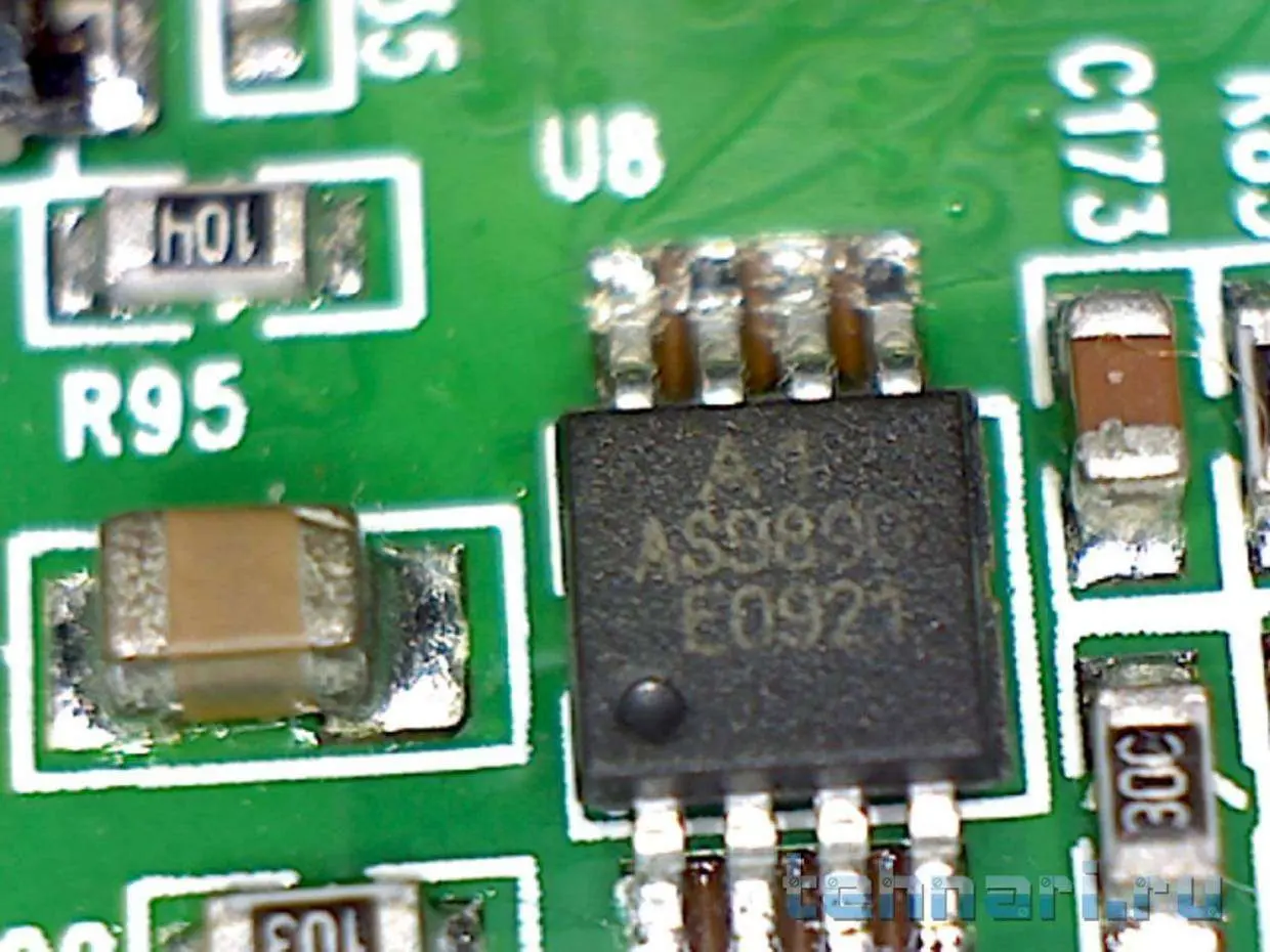

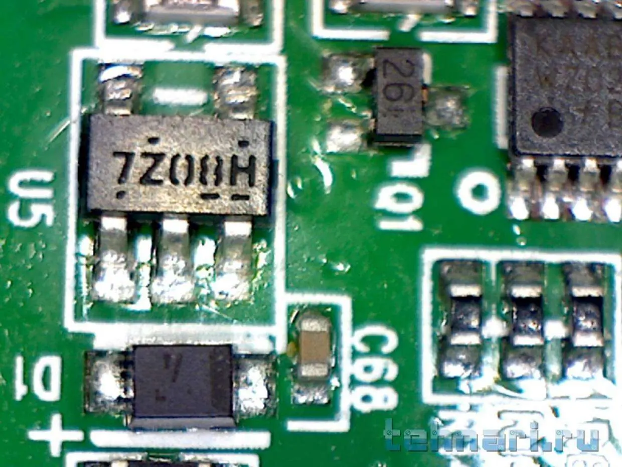

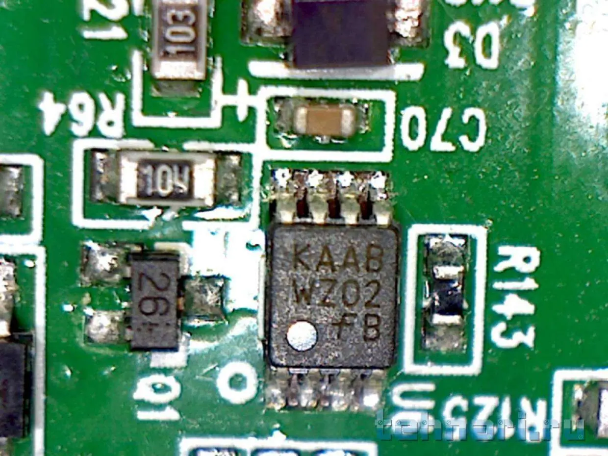

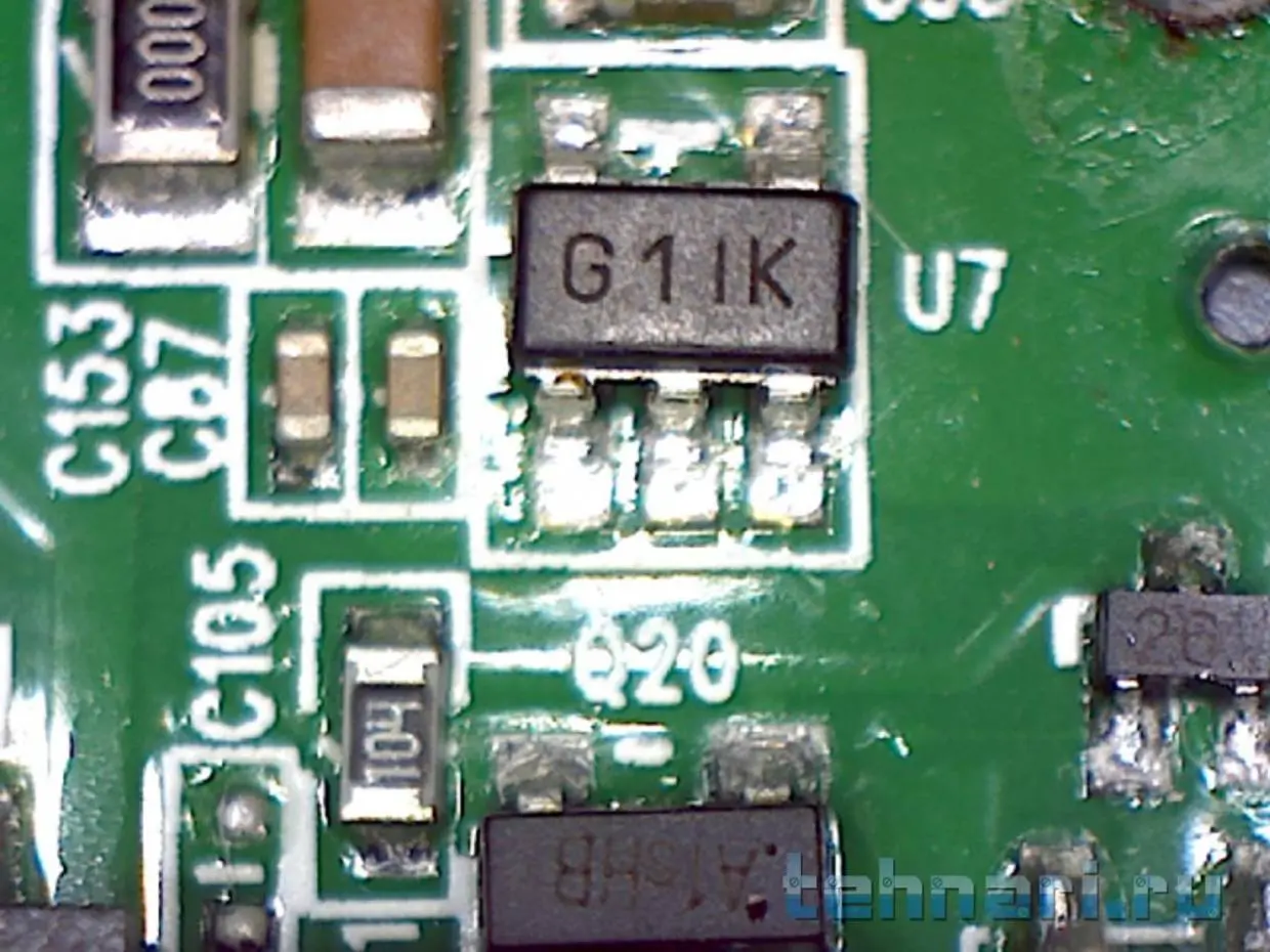

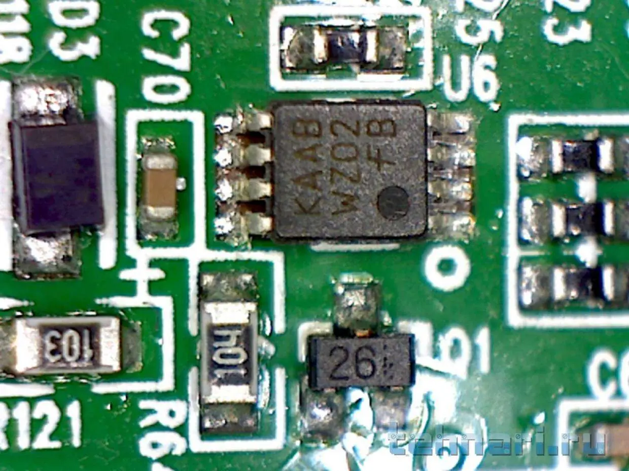

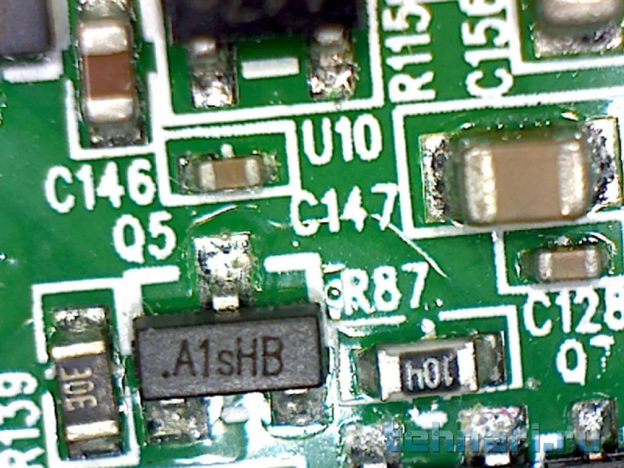

Спасибо за информацию.деталь с 5 выводами.Пред история:при подключении не родным микроUSB кабелем,нет изображения на LCD, что то коротнуло,При при подключении штатного кабеля ,изображение на LCD есть.При выборе функции подключения к ПК или нажатии кнопки ВКЛ, камера полностью работает но без изображения на дисплее.Много SMD деталей,для которых в Сети не могу найти Data Sheet На дросселе напряжение не замерял.U14 с микроUSB вывод 1,4,5 - 4,68,4,82,4,82 от АКБ - на всех 0.
    97.8 KB · Просмотры: 527
    103.9 KB · Просмотры: 1,053
    77.7 KB · Просмотры: 311
Может быть это LED Driver. Попробуй включи и когда ты говоришь, что нет изображения попробуй посветить фонарикам и посмотри есть ли хоть какая то картинка на экране, может быть очень плохо видна
