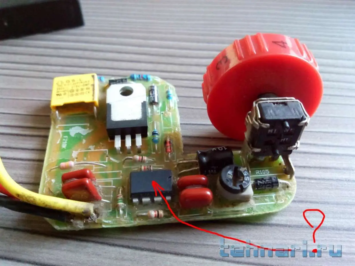

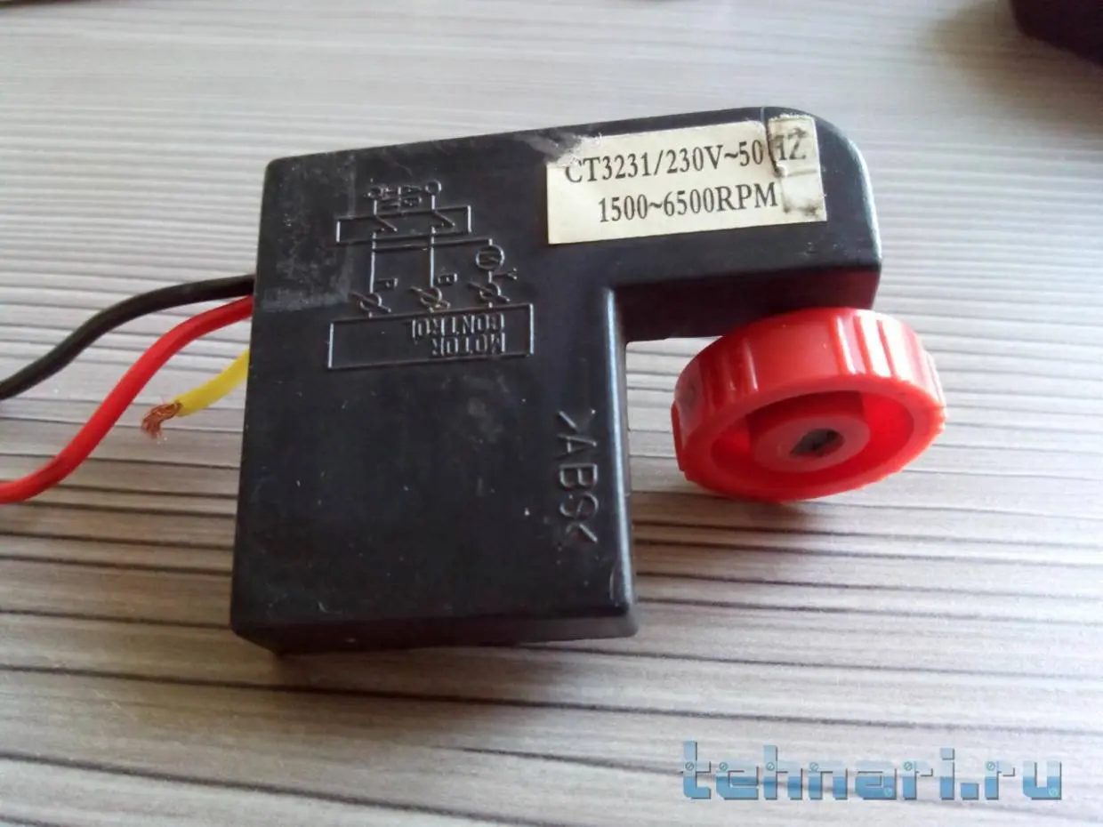

Помогите определить марку микросхемы
Вышла из строя болгарка DWT 1300ватт внутри блок плавного пуска и регулятора оборотов (тиристор ТВА12-600 ).
Что за марка управляющей микросхемы?

А что написано на ИМС?
(Лучше бы фото с читабельной маркировкой...)

На ИМС гравировка сделана лазером. Если не было механической обработки её поверхности (на сточена производителем), то растворителями можно убрать герметик и прочесть надпись.
Накрайняк, существует отечественный аналог КМ1025КП1(2).

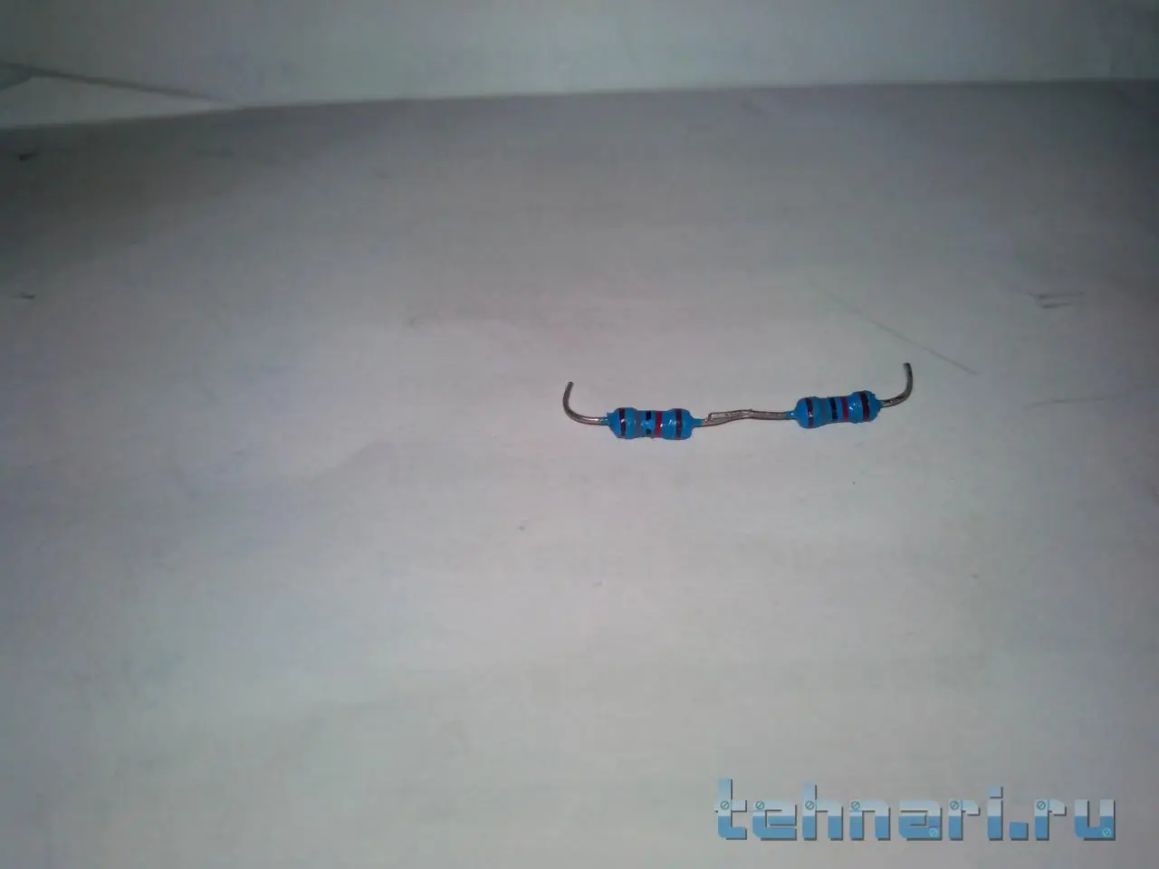

Спасибо всем. В тот день когда произошла поломка быстро соединил на прямую. Страшно но доделал что планировал. Сейчас отремонтировал данный блок, проблема была в двух резисторах соединённых последовательно, один из них сгорел.
Вот они из за которых болгарка стала мертво.
    15.1 KB · Просмотры: 128
Расположены на первом фото за термистором и желтым квадратным конденсатором.
