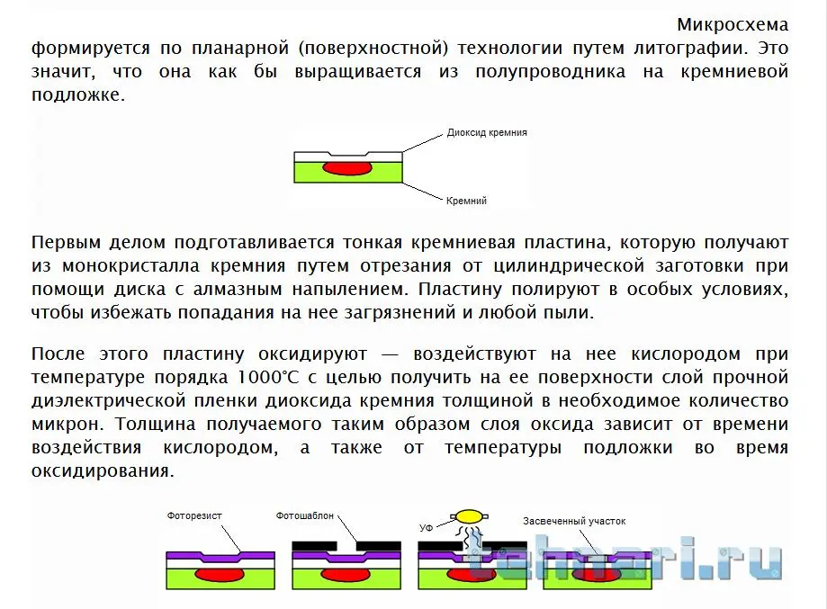

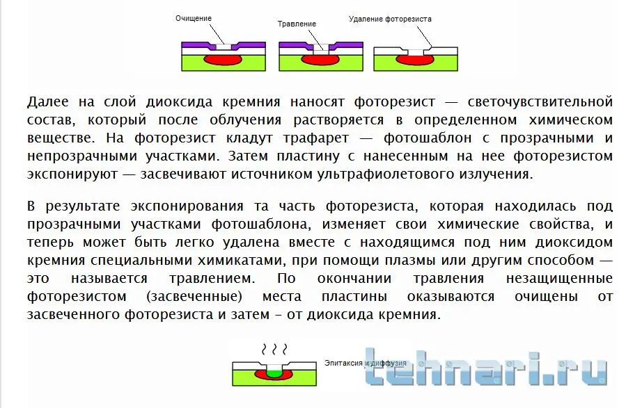

вы б задали более развернутый вопрос.
что именно интересует (технология изготовления самой подложки. микросхемы или корпуса)
или технология монтажа микросхемы на плату
желательно для чего это... (неужто из МИРЭА???)

Мне нужен технологический процесс в нанометрах)
Я не из этой сферы немного, поэтому не могу объяснить точно.
Технологический процесс, насколько я знаю, простыми словами-размер транзисторов при литографии.
Вот по этим схемам он мне и нужен. В даташитах его нет у этих схем.
Ну, уж если автор вопроса забанен в поисковых системах, то придётся помочь.
Вот простенький рассказ :
ИМХО ошибка, планарная технология, это не поверхностная технология, была фирма Planar, и по названию этой фирмы и назвали "планарная технология", а то, что эта технология оказалась поверхностной, это случайность.

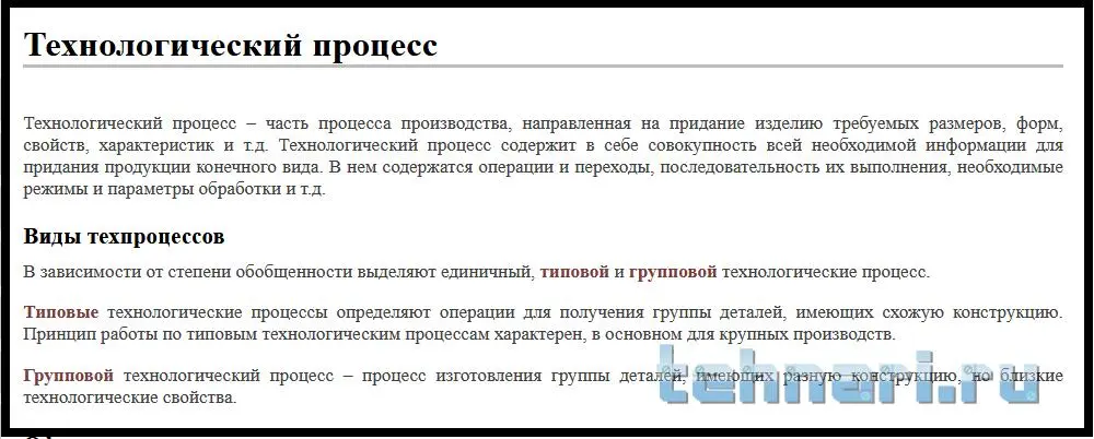

Да какая разница ???
Автор темы, для начала
соответственно, он
и вообще, не имеет представления, что обозначают термином
Поэтому и пытается узнать его
а также пишет вот эту белиберду
К сведению о терминах
    47.4 KB · Просмотры: 59
разные типы ЦП
