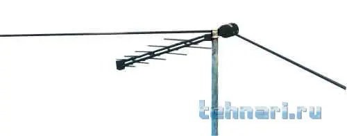

У меня тоже , в 90х , когда по кабелю шло 6 каналов , а по эфиру 17 , потом после реорганизации кабельного , по кабелю пошло 40 каналов , пришлось дельту снять , сейчас она трудится у знакомого на даче , до вышки 35 км , все каналы принимает отлично .Была у меня Дельта. Хорошая антенна.

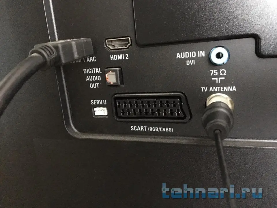

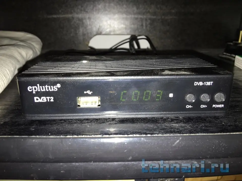

Так, на всякий случай: в настройках телевизора поиск каналов DVB-T2 включен (у Филипсов, на сколько помню, перед поиском каналов надо выбирать источник)?почему то искало очень долго и ничего не нашла

Они еще выпускаются , думал давно сняты с производства , точно такую же отдал товаристчу на дачу , рад , что всё получилось .Альфа H311-01
