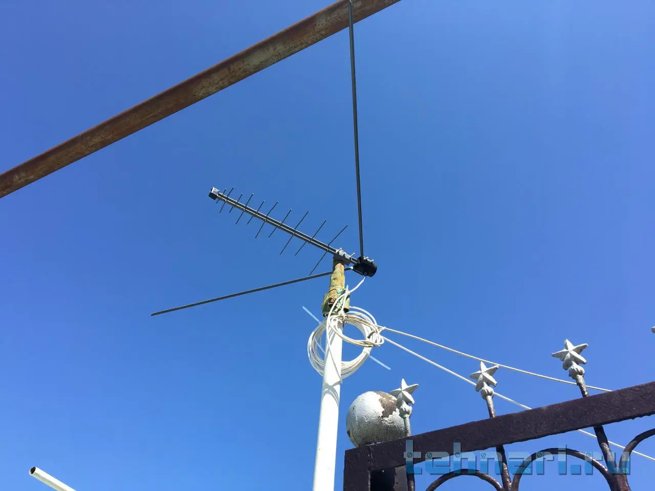

Расскажу про свою антенну, на даче. Купил в Юлмарте приставку Селена Т - 40, и антенку Мини - Селенга. Прилепил её на уровне 2 этажа, и получил 29 каналов отличнейшего качества. Кругом лес. Ничего не настраивал. Просто навёл на Москву. Если перенести антенну на уровень первого этажа, то 20 каналов. По этому висит моя Селенга под коньком, и не жужжит. Уровень 100 %, качество 80 %. Хорошая штука. И без абонентской платы. А раньше был Триколлор. С этими жлобами я расстался.
