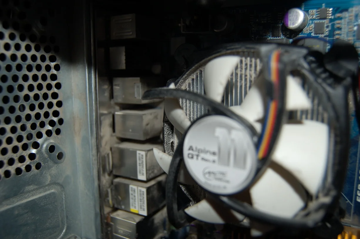

На все остальное никак не скажется, поскольку процесор этот не под разгон. У меня дома на одном компе примерно похожий процесор I5-3450 и 2 кулера цеплял на него , один за 210 руб покупал такой http://www.dns-shop.ru/catalog/i143...t-rev-2-for-socket-775-1155-1156.html#opinion
второй кулер спустя полгода купил с тепловыми трубками. Разница в температуре под стресс-тестами примерно в 10 градусов. Различий в работе не было, турбобуст на обоих работал как положено и на производительность эти кулеры влияния не оказывали никак)

Я летом и сравнивал собственно, заменил на кулер на трубках лишь потому что мне его почти даром отдали. Ссылку на кулер я приводил выше , там максимальная частота 2000 об/мин и его практически не слышно, это даже все покупатели отмечают в магазине.
И опять же если вернутся я к боксовому кулеру Intel , вряд ли разработчки стали бы им комплектовать не обеспечивай он необходимое охлаждение.
Так что скорее выбор кулера для этого процессора это скорее вопрос религии))

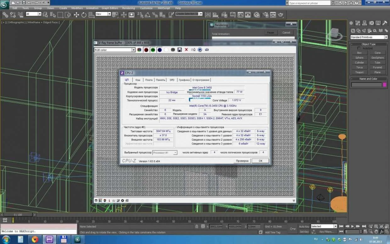

Я ведь скрин для этого и показал, частота ядра моего процесора под нагрузкой 3847 МГц. Ведь и указан был без индекса " К" был в прайсе пост №5 , потому и ничем отличаться от моего он не будет. та же частота в ТБ 3800МГц как у i5-4670. Я просто поднял год назад немного множитель и шину , это позволяют они сделать без индекса К. Греться стал чуть посильнее, как раз уровень хасвела будет.
У тебя плавает частота DPI. Почти 104Мгц * 37х = где и получаем исходные 3.8Ггц. Номинальная частота должна быть 100*37х. 37х - максимальный множитель для в режиме ТБ для твоего процессора. Предлагаемый мною идет с множителем 38х. Если попадется мать с такой же калибровкой биоса то итоговая частота составит 104*38 = 3 952Мгц, во первых.

Поправка, номинальная частота у моего процессора 31х*100 Мгц=3100Мгц и 3500МГЦ в ТБ.
Скачал свежую версию cpuz_x64 , в этой версии никакой плавающей сотой доли нет. По ТДП действительно нет смысла сравнивать, они не различаются практически в номинале , а в небольшом разгоне равны, впрочем и по производительности тоже . И работу я проверил на простом и более производительном кулере.
