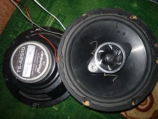

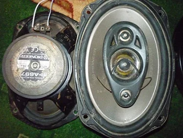

помогите подобрать усилитель!есть два динамика pioneer TS-A2510 сопртивлением 4 ома, 100 ватт nom 400 ват max!и еше два динамика pioneer, 60 ватт nom 200 ватт max! лежат эти динамики дома без дела!

Для овалов TDA7294 в самый раз... У меня акустика на JVS автомобильных, звук классный!
а не много ли для них будет? а для круглых?
А вас кто то заставляет качать их на максимум:tehnari_ru_203:?Как раз будет нормально, я по своим ориентируюсь...дЛя круглых тоже можно...Приглядеть к ТДА7240..На форуме есть и схема и печатка...

тда 7240 выдает мошность 2х20вт? и это для больших пионерок диаметром 25см и номинальной мошностью 100ватт? я думал вот для них тда 7294 а для овальных што нить типа тда 8560q

А ну если привод тогда понятно, ТДА7240 это моно 20вт(2 усилка для двух 2 динамиков)..Можно применить ТДА1558 сэкономите кучу времени и там 2х22...( и микросхемка стоит 20грн)и всего 5 деталек!А то щас возится с єтими тда 8947j и фиг его знает что в итоге получится...НО всё же я бы собрал всё на дта7294....ну очень люблю как она играет_
и для тех динамиков и для других? просто круглые мошные большие динамики диаметром по 25 см! года 4 или пять назад каждый около двух тысяч стоил ну мне друг конешн раза в 4 дешевле отдал)))) а вот для овальных дта 7294 наверно очень много? вот ведь он 2х100 ватт??
тда 7294 выдает 2х70вт? я вот думаю это для больших круглых пионерок! а для овальных тоже такой?
ТДА7294 выдает 1x70ВТ!!!!!!!То есть на каждый динамик отдельный усилитель) НУ тогда для овалов попробуйте ТДА1558 по 22вата на канал, если вы так опасаетесь что ТДА7294 будут слишком для них мощные!!!!
я думаю тогда для них тож такой буду делать!!
