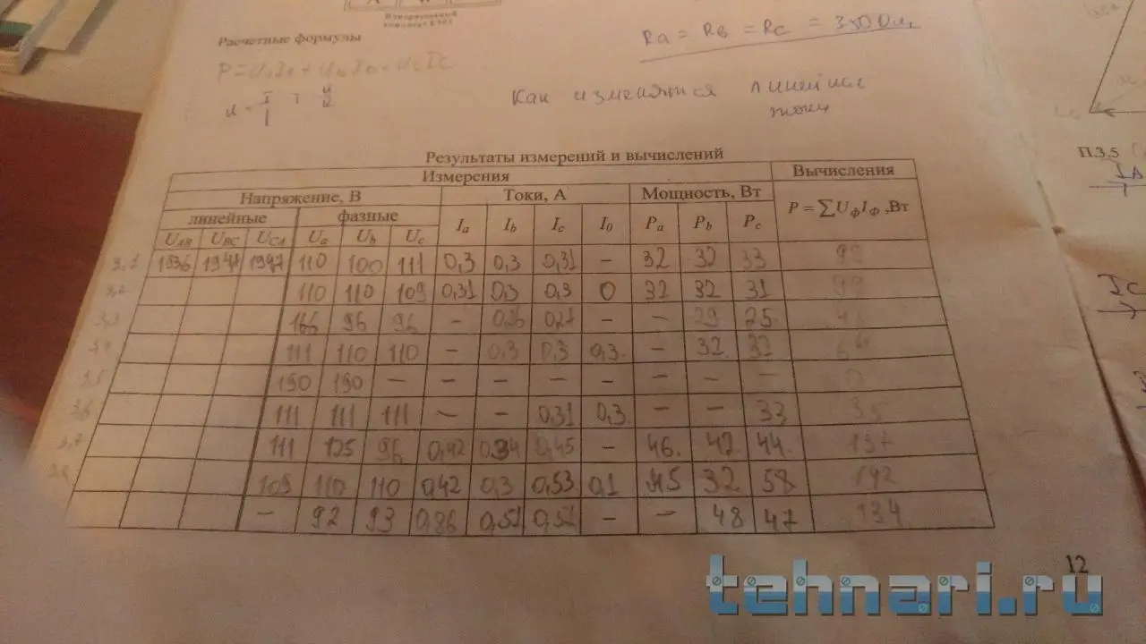

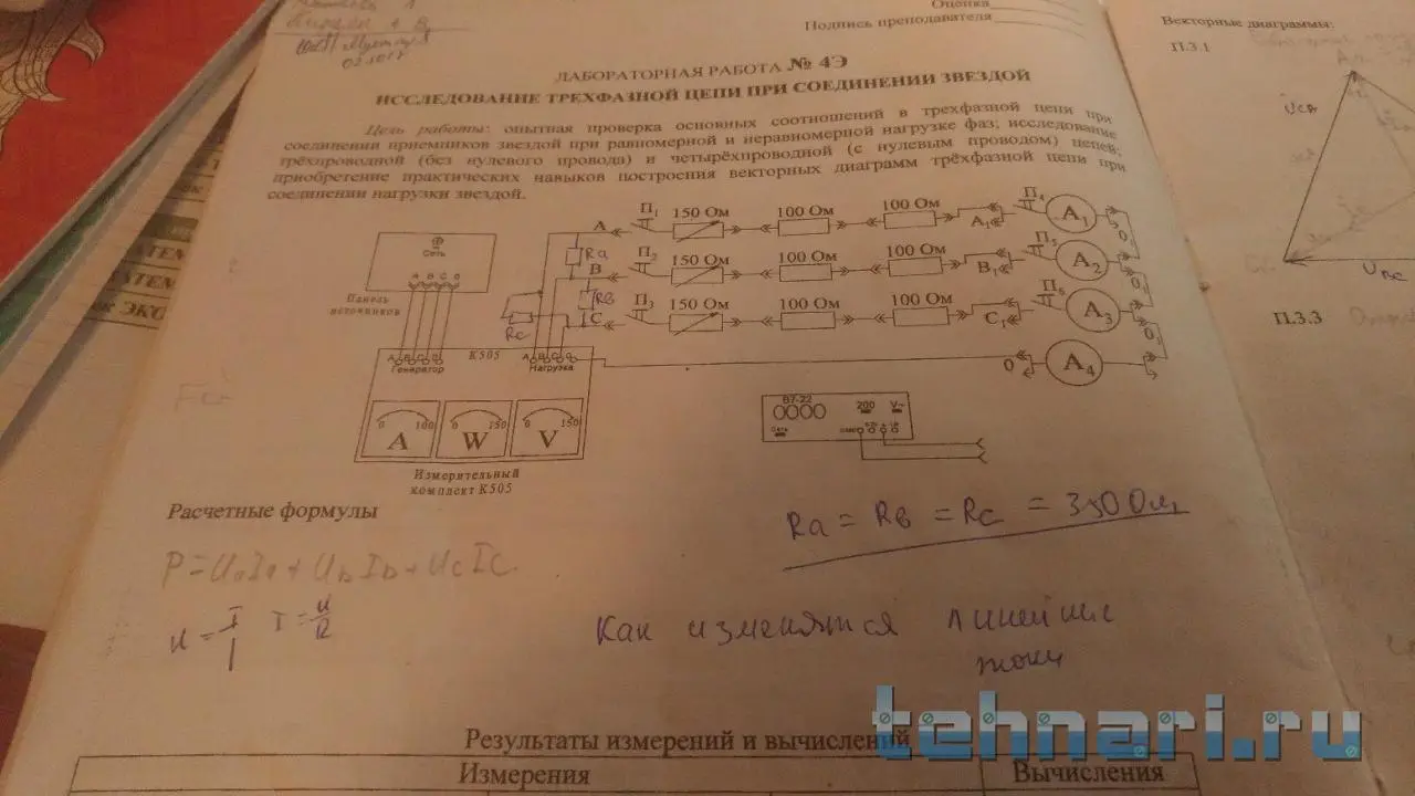

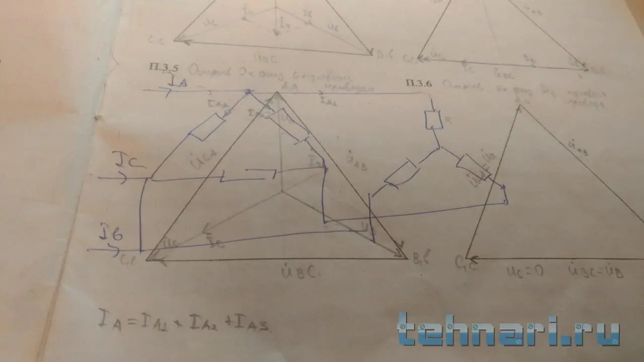

Прошу помощи, препод задал вопрос сложный, а я почти совсем не шарю в этом. В схему он воткнул 3 резистора и спросил как изменятся линейные токи и примерно их посчитать, также он после моего второго неудачного визита:fase: нарисовал схему. Если не сложно помогите пожалуйста и объясните
