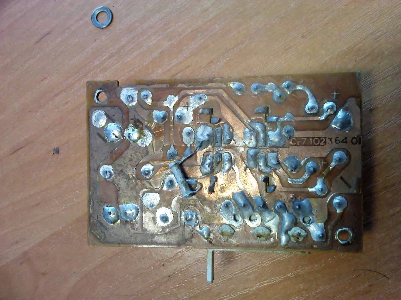

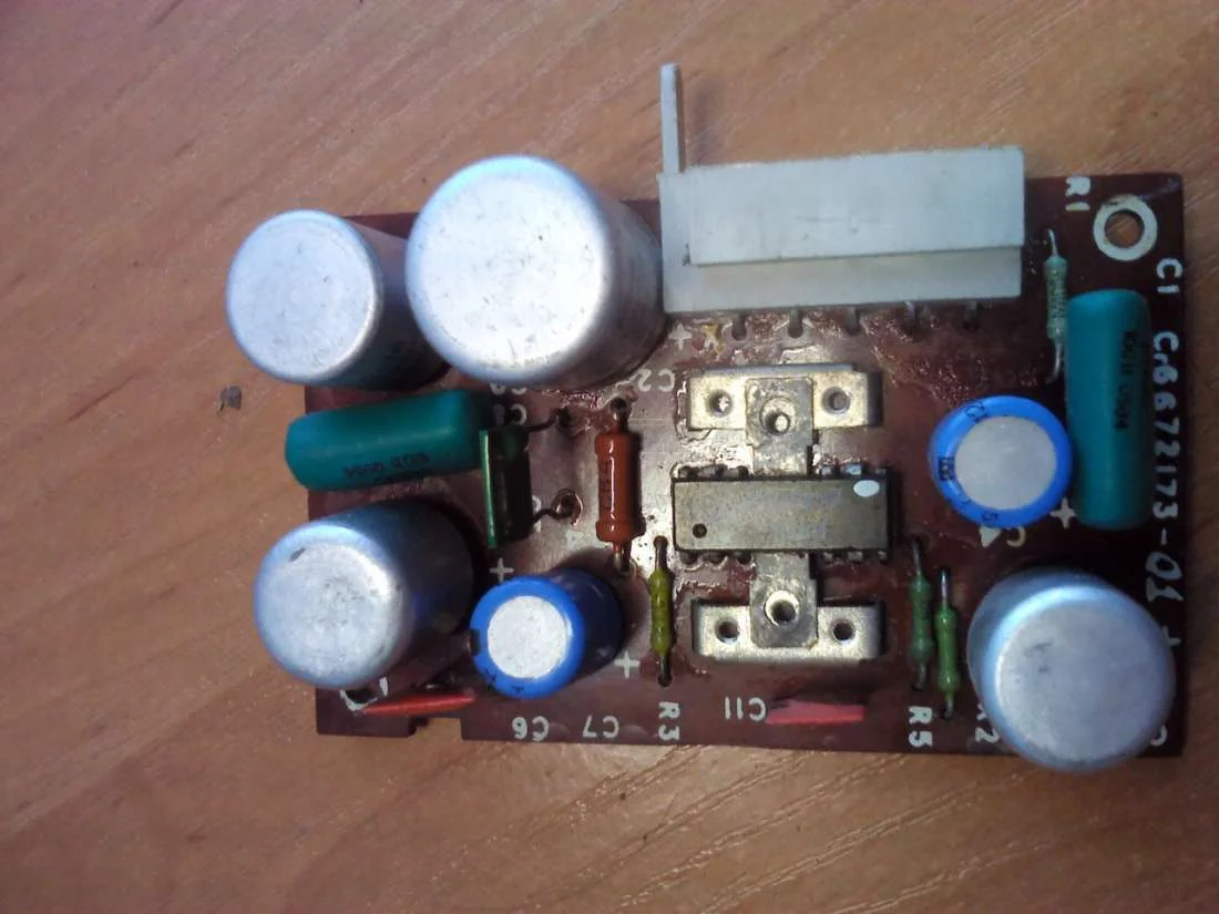

Помогите разобраться с микросхемой К174УН7
  • Автор темы Автор темы perus
помогите мне!

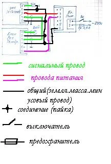

Если платы с магнитофона. Включай так...
    8.5 KB · Просмотры: 397
а что обозначают кружочки на рисунке?
Это показано, что провод должен быть экранированный и экран должен подключаться к корпусу ("земле")

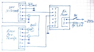

на унч нужно соединять 1и2 4и5 а на рег тембров 1и2 3и4
СОЕДИНИ ВОТ ТАК...
