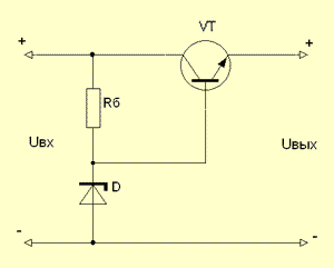

К 6 контакту подключаете плюс питания, 5...6 В, к 4 контакту подключаете минус питания. К 1 контакту подключаете сигнал экранированным кабелем, экран кабеля подключается ко 2 контакту. С 5 контакта сигнал подаётся на вход усилителя мощности.
а где взять питание 5-6в?
Простейший параметрический стабилизатор сделайте.
каким образом?
а если в этой магнитоле ФНЧ,если есть ,то пожалуйста подскажите где)
Нет, ФНЧ там нет.
Стабилизатор можно так сделать
Стабилитрон любой маломощный 5...6 В, например КС156А, транзистор любой маломощный n-p-n, например КТ315.
    3.2 KB · Просмотры: 1,112
стабилитрон кс133а и транзистор кт3102б подойдут?
Транзистор подойдёт, а с этим стабилитроном на выходе стабилизатора будет только 3,3 В
а подходящий стабилитрон в этой магнитоле есть?
Ну нет стабилитрона, можно вместо него подстроечный резистор поставить и им настроить нужное напряжение на выходе. Стабилизации не будет, но она сильно и не нужна.
